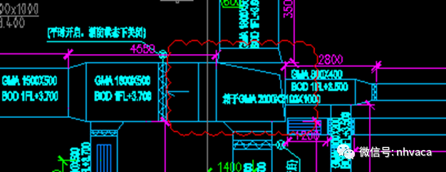

风管加工对整个暖通的施工过程是相当大的,它牵扯的一个主要施工步骤就是风管的设计图纸排版。
(1)有些位置不是说你想排就能排的
图1.1
图中红色云线位置是不可一拍脑袋瓜就可以排的。
为什么呢?
现场施工和搞设计毕竟不同,他们可以绘出1mm的线长,我们可以安装出1mm的精度吗?
图中云线部分的四周你看图只能看个管径大小,其他专业是看不到的,再加上风管安装的左右偏差,以及土建预留洞是否合适。对标高都有影响。
云线部分中间是个箱子,面积大概有12m2再加上四周的风管足有20m2加工费、材料费、搬运费等等都小1000人民币了。
千万注意:不要让煮熟的鸭子飞了。

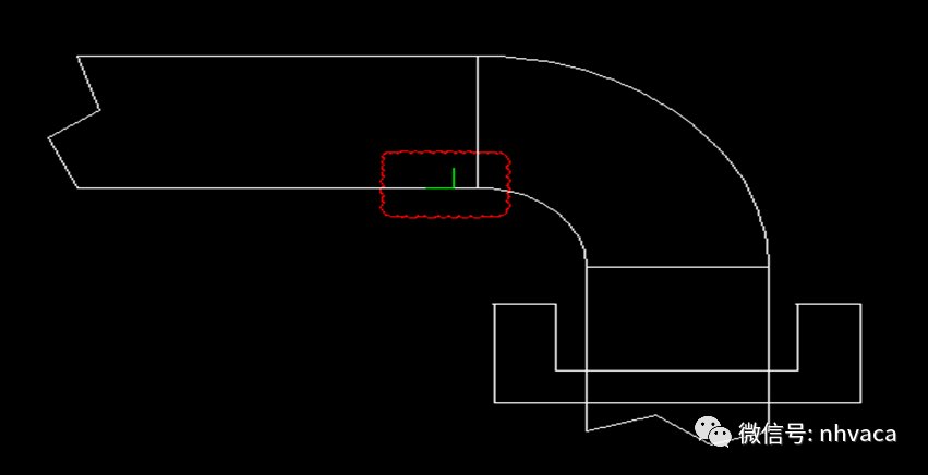

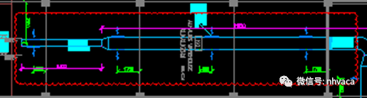

有些位置是可以牢牢按着图纸排版的
图1.2
像这种情况是完全可以按照图纸来的,但是要注意变径的长度、风口位置哟!具体为什么我就不一一往上面敲了。
总结了不能排版的两个位置:四通位置不能排版,设备位置不能排版!

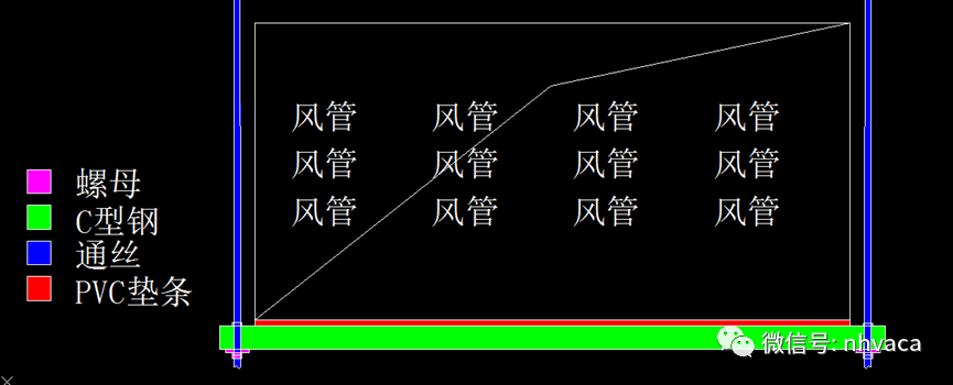

1. 支架安装
支架安装中牵扯的一个对后期保温施工比较大的一个响响因素就是PVC垫条在支架上是否满铺。下图:
垫条的正确做法  图2.1
垫条的错误做法  图2.2
垫条对后期的影响是很大的

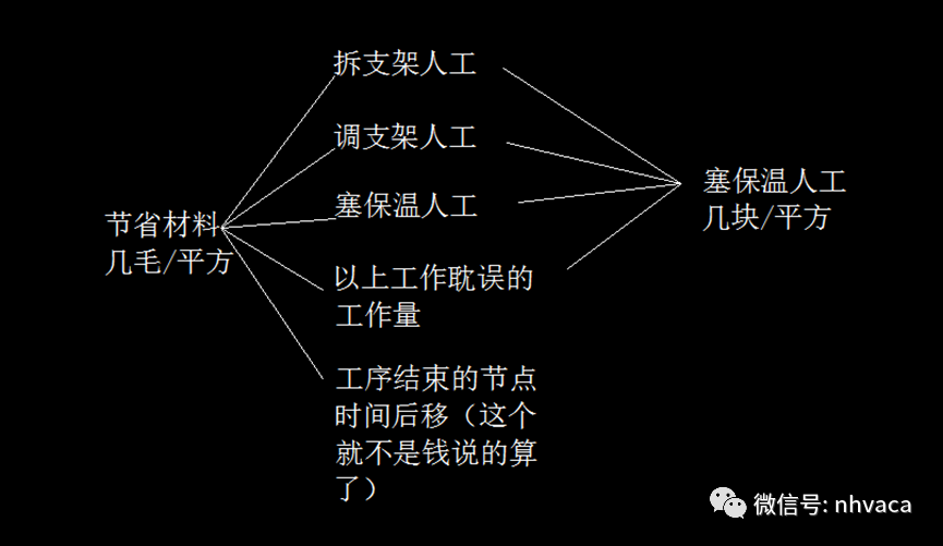

(1)若保温分段做,后期没有垫条的位置势必会产生冷凝水。不管对于哪个位置,它都是绝对禁止的。对于洁净室,会对产品产生影响,对于石膏板吊顶就会产生黄色印记,像那……一样。
(2)拆下支架横担,把保温一次性满铺,也像是个解决办法,但是你不要奢望保温的工人会把支架恢复的很好。
(3)在缝隙中塞上废的保温棉,听起来感觉很不错,废料的利用,但是消耗的人工就不知道谁来承担了!(把缝隙塞好的时间,就够工人完成风管一个面的保温了)所以就有了下图的利益对比了!
图2.3
有没有一种小巫见大巫的感觉,反正我有!!!
以后应多多注意!!!

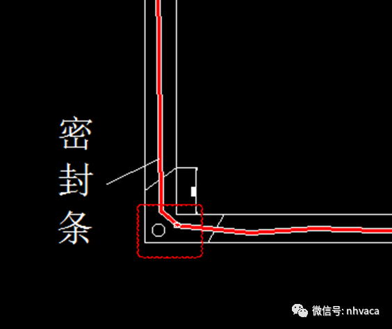

2.风管安装
(1)风管安装对后续工序的影响最大的就是风管的严密性测试(中、低压风管漏光测试,高压风管漏风测试)不管对于那种法兰的风管,漏光、漏风都出现在法兰位置。首先就是风管接口,因为那个位置有密封条。
图2.4 接口位置要压好

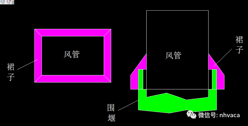

A.风管出外墙位置
B.风管出屋面位置
A.风管过墙位置要求做过墙套管,套管与墙平齐,风管贴墙位置要打起10mm左右的密封胶。防止下雨的时候顺着风管往室内渗水。如果做保温风管上面的那层保温胶务必刷好。如果有位置做摇手弯,风管刚出墙就马上做个摇手弯。这个做出来不是太漂亮,但是比起漏水孰轻孰重,还是可以做的。
B.图2.5:风管出屋面的位置,一般做法就是做个“裙子”。
图2.6:不管是出墙还是出屋面的风管,最好还是在风管里价格L型挡板。
L片为图中红色云线部分的绿色线性。装上L片后最好还是在风管上钻两个眼!这样水就可以流出来了!
一般的话都会有疑问,这样会不会影响风量啊?
影响是一定会的,但是影响不大,在风管测试的20%的损耗当中,所以问题不大。
根据流体特性,这个位置几乎是风管里的盲区(就是这个位置没风)。
