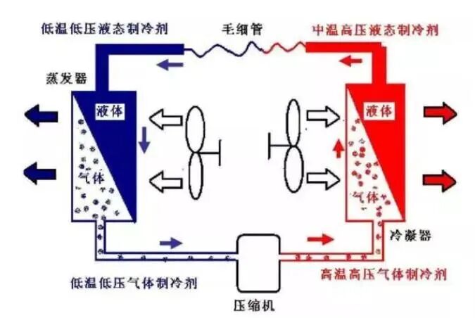

为方便起见,制冷系统的蒸发压力与冷凝压力都在压缩机的吸、排气口检测。即通常称为压缩机的吸、排气压力。检测制冷系统的吸、排气压力的目的,是要得到制冷系统的蒸发温度与冷凝温度,以此获得制冷系统的运行状况。
2、冷凝压力
冷凝压力就是制冷剂在冷凝器内气体冷凝成液体的压力,由于制冷系统中冷凝器内部的压力无法测量,而实际上,制冷剂在排气管以及冷凝器内的压力降其实很小,所以不管设计调试还是检修当中,一般认为排气压力近似等于冷凝压力。
(1)冷凝温度与制冷量的关系

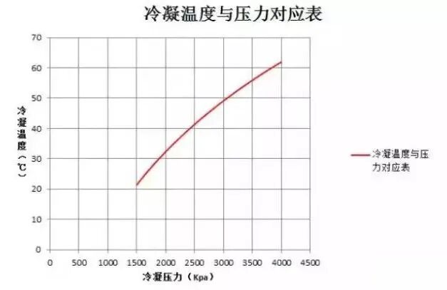

我们简单看看R22制冷剂冷凝压力与冷凝温度的关系曲线:
从图上很简单的就能看出,冷凝温度与冷凝压力是成正比变化的,冷凝压力与冷凝温度两者是对应的;冷凝压力(高压)越低,冷凝温度也就越低;冷凝压力(高压)越高,冷凝温度也就越高。
知道冷凝压力,我们就能查表得出冷凝温度的数值。
(2)热负荷与冷凝压力的关系
这个简单来说就是冷凝侧的负荷与冷凝压力的关系。
在一恒定的工况条件下(制冷剂流量),热负荷越大,冷凝压力越高,反之亦然。我们可以想象一下,当你设计的冷凝器小了(热负荷就相对来说大了) ,制冷系统是很容易高压报警的。

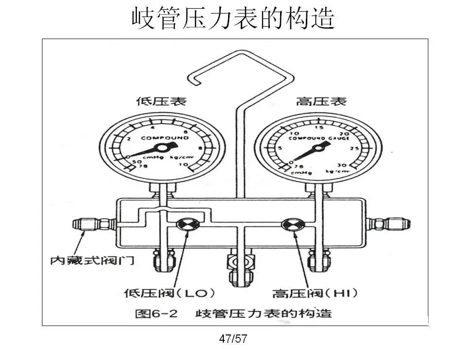

三、为什么要用压力来检查系统故障?
1、排气压力
制冷系统运行时,其排气压力与冷凝温度相对应,而冷凝温度与其冷却介质的流量和温度、制冷剂流入量、冷负荷量等有关。在检查制冷系统时,应在排气管处装一只排气压力表,检测排气压力,作为分析故障资料。
2、吸气压力
对于用膨胀阀的系统而言,吸气压力与膨胀阀的开启度、制冷剂充注量、压缩机的冷效率、以及负荷大小有关。用毛细管的系统,吸气压力与冷凝压力、制冷量,压缩机制冷效率、以及负荷大小有关。为此在检查制冷系统时,应在吸气管上装按压力表。检测吸气压力对故障分析有重要作用。

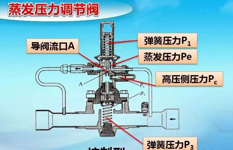

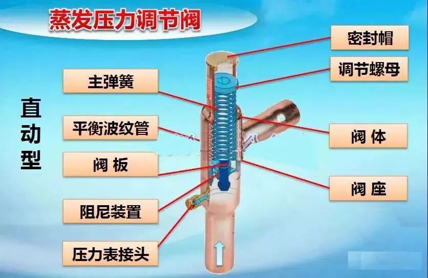

1、蒸发压力调节阀
蒸发压力调节阀通常安装在蒸发器的出口处,根据蒸发压力的高低自动调节阀门的开度,可以控制从蒸发器流出的制冷剂的流量,以维持蒸发压力的恒定;

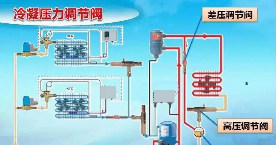

2、冷凝压力调节阀
冷凝压力调节阀是通过高压调节阀+差压调节阀 来实现对压力的调节。

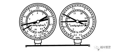

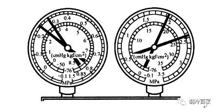

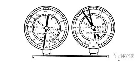

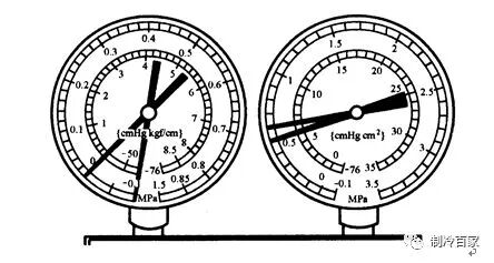

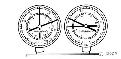

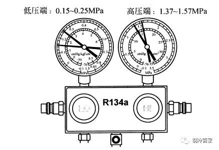

五、利用压力表判断制冷系统故障
一、制冷系统正常

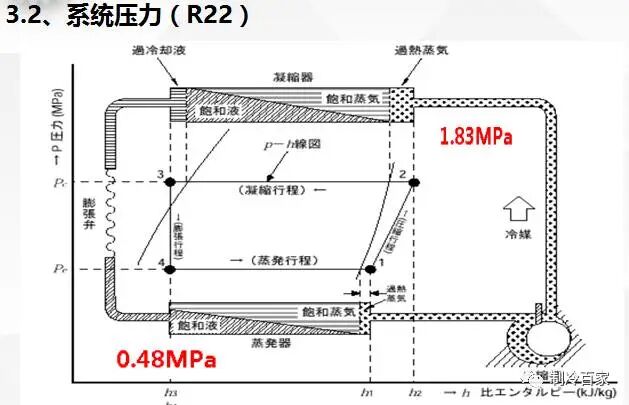

对于空调系统而言,正常的制冷系统参数如下:(R22制冷剂)

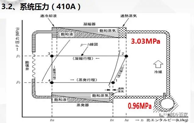

(R410A制冷剂)
二、制冷系统中有湿气
1)、故障现象:工作期间,在低压侧压力有时正常,有时指示真空;高压侧压力指示正常,有时稍高;间歇性制冷,最后不制冷。 2)、故障原因:干燥剂吸湿能力达到饱和;制冷循环系统内在膨胀阀(或孔管)处结冰,阻滞了制冷剂的流动,导致不制冷;当冰融化后,系统又恢复到正常状态。 3)、故障诊断与排除:干燥剂处于饱和状态,更换储液干燥器或干燥剂。反复抽真空,排除系统中的水分,然后注入适当数量的新制冷剂。
