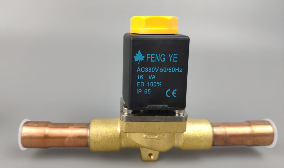

一、电磁阀的介绍与原理
1、电磁阀的组成
电磁阀是制冷系统中控制制冷剂自动通、断的阀门。电磁阀可分为直接作用式和间接作用式两种,用于商业制冷设备中的电磁阀一般为直接作用式。
电磁阀由阀体和电磁头两部分组成,一般都是直动式的,所谓的直接启闭式电磁阀,也就是利用电磁头中的衔铁直接控制阀孔的启闭,孔径一般在6-22mm之间。
2、电磁阀的作用与工作原理
制冷系统分高压和低压,液态和气态,为了防止压缩机停机后高压液态的制冷剂对压缩机形成冲击,故采用电磁阀来保护,当压缩机启动前系统压力处于平衡的状态所以不存在冲击,这时电磁阀供电打开压缩机启动,制冷剂循环制冷。
当要停机时压缩机断电或停止后电磁阀快速断电截止,高压侧的制冷剂不会反方向回到压缩机,而是通过循环的方向通过压缩机,慢慢的整个制冷系统有与压缩机的停止压力慢慢的恢复平衡。
工作原理:当制冷设备启动时,电磁线圈产生电磁力把阀门打开,电磁头中的线圈通电时,线圈与衔铁产生感应磁场,衔铁带动阀针上移,阀孔被打开,流体正常流动。当达到设定温度时,电磁头中线圈断电时,磁场消失,衔铁靠自雨和弹簧力下落,阀针将阀孔关闭,流体停止流动。
电磁阀的选用一般应根据系统的流量选择合适接管口径的电磁阀,同时还要考虑其工作电压、适用的环境温度、工作压力等参数要求。在进行电磁阀安装时,电磁阀的阀体应与管道垂直,以保证电磁阀阀芯能轻松地上下运动。

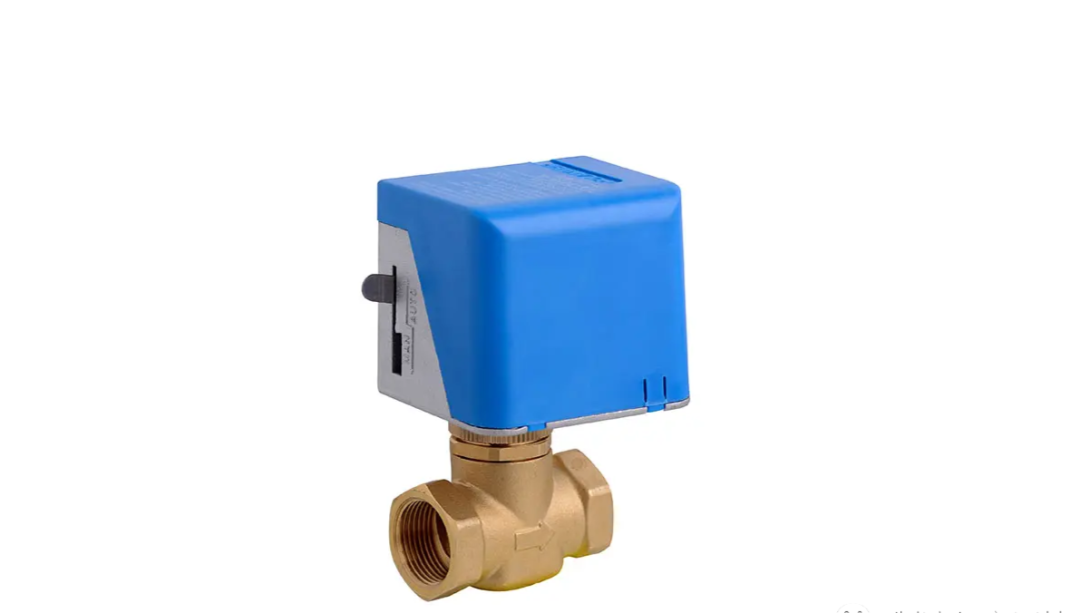

二、电动阀的介绍与原理
电动阀分两种,一种为角行程电动阀,由角行程的电动执行器配合角行程的阀使用,实现阀门90度以内旋控制管道流体通断;另一种为直行程电动阀:由直行程的电动执行器配合直行程的阀使用,实现阀板上下动作控制管道流体通断。通常在自动化程度较高的设备上配套使用。
电动阀通常由电动执行机构和阀门连接起来,经过安装调试后成为电动阀。电动阀使用电能作为动力来接通电动执行机构驱动阀门,实现阀门的开关、调节动作。从而达到对管道介质的开关或是调节目的。
电动阀的驱动装置为可逆的电动马达,通过马达一定时间的转动来驱动阀芯控制阀门,采用AI模拟信号控制,可以对管道介质的流量进行调节,在特定的管道环境中也能改用数字信号控制。
