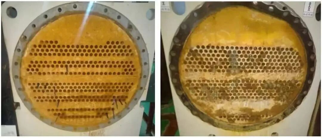

中央空调在平常工作进程中,水系统会出现水垢、藻类、生物粘泥、铁锈等金属腐蚀产品,这些物质不断堆积在冷凝器、换热器、风机盘管内侧和管路内,构成管路通量变小,影响换热效果,更因为污垢导热系数低,当污垢堆积物掩盖在换热器的换热面时,就会大大下降制冷换热效率,致使冷凝器压力增加,制冷效果下降,动力消耗大幅上升。污垢还加速腐蚀,使中央空调机组寿数缩短。因些,从节省动力和延伸中央空调机组运用寿数考虑,中央空调清洗是利国利已之举。
中央空调在工作进程中常出现结垢、生锈、制冷效果下降,耗电量上升,严重时甚至发作高压跳机现象,经过完善的清洗后,中央空调制冷效果明显改善,节省了紧缩机工作时间,机组节省用电10-30%,并延伸运用寿数。如一房间,在中央空调清洗前,降至设定温度需十分钟;而中央空调清洗后,降至设定温度仅需七分钟,则紧缩机可少工作三分钟,然后节省用电30%。如今中国的现状是:很多的中央空调制冷效果欠好,致使延伸紧缩时间,浪费电力,经过中央空调清洗可使空调恢复正常制冷效果,缩短紧缩时间,节省用电10-30%。
一毫米的水垢将使中央空调机组制冷量下降20%-40%,一同使冷凝器压力增加,致使电机负荷增加,多消耗电能20-30%。若机组容量为100万大卡,设备能效比为3.2kw/1万大卡,均匀负荷80%,一年工作10个月共5000小时,则一年需多耗电:100×80%×3.2×5000×(10-30)%=12.8-38.4万度,以每度电0.8元计,每年浪费的电费有10.24-30.72万元(溴化锂机组浪费的是燃料费)。此浪费是无量而无形的。

1、冷却水系统主要靠冷却塔散热,水在冷却塔中因滴溅和活动后会与空气充分的接触,然后把空气中很多的尘土、微生物、可溶性盐及腐蚀性气体带入冷却塔中,使水杂质浓度不断增加,这给中央空调系统的工作带来很多危害。
危害表现:尘土、盐类、细菌、溶解氧等→发作水垢、菌藻、锈渣→堆积在主机铜管、过滤器→循环变慢→散热效果差→制冷效果差→浪费动力→缩短设备寿数。
冷冻系统是一个密封系统,铢积寸累,水中溶解氧很简单构成盘管堵塞,机组及管路附件腐蚀,然后构成制冷量衰减和设备的过早损坏,直接影响到中央空调系统正常工作。
危害表现:水腐蚀管道内壁→发作锈渣→堵塞主机盘管及风机盘管→致使盘管炸裂或没有制冷效果→浪费动力→缩短设备运用寿数。
