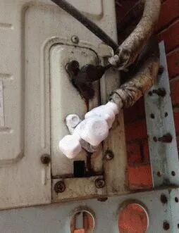

2.液管阀门结霜。其原因是“缺氟”导致液管内压力下降,沸点降低,使阀门温度低于冰点。

另外,室外机任何一个阀门结霜都属不正常现象;只有液管阀门结霜说明“缺氟”严重;只有气管阀门结霜说明略微“缺氟”或环境温度过低;两个阀门都结霜说明系统有二次节流现象。
