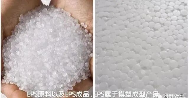

(1)EPS(发泡式聚苯乙烯)
       EPS泡沫塑料板是一种热塑性材料,其生产过程需要可挥发性的聚苯乙烯颗粒,经过高温水蒸汽预发、熟化、成型、陈化、切割等几个步骤生产而成。EPS具有优良的绝热系数、透湿系数、抗挠曲度等综合性能,因此在建筑领域被广泛的应用于墙体的外墙外保温、内墙保温和地暖保温工程中。
     不过EPS在陈化过程中会释放发泡时积聚的内部水蒸气,陈化时间越长,密度损失越大,抗压强度就越小,这就要求在地暖施工中
必须使用高密度EPS地暖保温板,克服由EPS的密度损失导致的抗压强度降低的问题。
