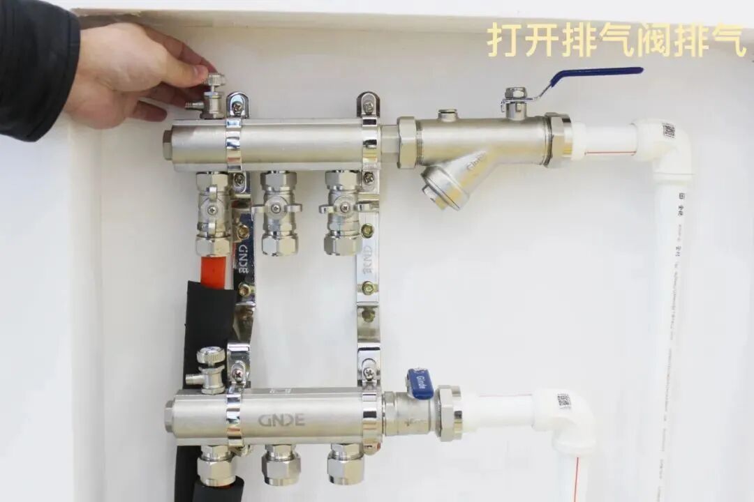

管道内有空气
因为地暖是采用水暖的方式,就会使得管道内产生一些气体, 当气体积聚比较多时就会影响正常水流运行 ,水流速度慢室温自然会下降。 如果地暖主管热而回水管不热,就说明管道内有气,导致热水不能进入回路循环。
如果出现这种情况,打开排气阀排气一个小时左右,等到放出热水就行了。

过滤器堵塞导致
普通地暖过滤器一般指Y型过滤器,安装位置在地暖管道进水管的分水器处。 当过滤器出现了堵塞,只有部分水流能够经过过滤器,就不能使其正常循环。
所以要用扳手打开过滤器,清洗里面的过滤网,冲刷干净以后重新安装回去就可以了,也可以找专业的人员进行清洗。

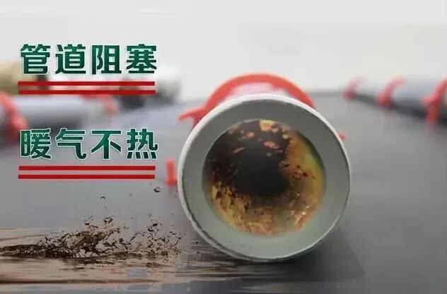

长时间没清洗
地暖在使用的过程中管道会结垢,平均每年结垢1mm,看似微小的1mm可导致水温下降6℃。 此外,管道内结垢太多,还会导致管道内堆积大量淤泥锈垢、菌藻的杂质,如果不定期处理,也会造成地暖管路堵塞。如果盘管堵死了,只能扒开地面换接口或是重新安装,所以建议地暖管道2~3年左右清洗一次,由专业人员清洗完成。 清洗时尽量不要采用药物清洗的方式。因为这种方式是用一些化学药剂清除管壁的污垢,在清除的同时会对管道内壁造成一定腐蚀,如果多次用这种方法还会缩短管道的使用寿命,最好选择物理的清洗方式。

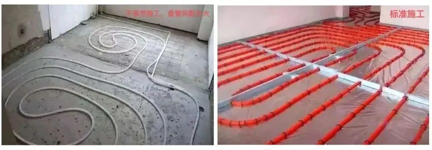

有些不专业的施工人员在安装地暖时不按图施工,随意扩大盘管之间的间距,施工时回路不均,甚至出现盘管死弯,也会造成水循环不畅,导致地暖不热。

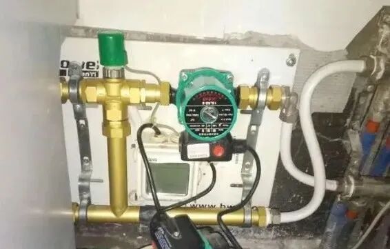

地暖混水系统安装
混水降温系统的工作原理: 供暖水进入混水系统管道。混水控制中心(以下简称控制中心)通过二次供水温度传感器对水温进行监测,并根据设定的混合水温,确定当前进水与回水的合流比例。从而发出指令到混水调节阀,调整到一定开度。并带动阀的开度变化,实现二次供水水温德有效控制并达到设定水温。 当混水温度高于设定温度时,控制中心发出指令控制混水调节阀逐步调节热源热水进入流量,同时增加混水调节阀回水端流量从而形成降温程序混合水,再由系统增压泵充分混合加压,送至辐射散热端。如果在一个调节周期内混水的温度仍高于设定温度时。控制中心会继续发出指令,逐步调节进水和回水的混合比例如果混合水的温度保持在设定范围,混水阀将停止动作,保持当前阀的开度不变。当混水温度低于设定值时,控制中心将发出反方向控制指令。
