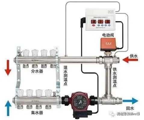

混水降温系统的工作原理:
供暖水进入混水系统管道。混水控制中心(以下简称控制中心)通过二次供水温度传感器对水温进行监测,并根据设定的混合水温,确定当前进水与回水的合流比例。从而发出指令到混水调节阀,调整到一定开度。并带动阀的开度变化,实现二次供水水温德有效控制并达到设定水温。
当混水温度高于设定温度时,控制中心发出指令控制混水调节阀逐步调节热源热水进入流量,同时增加混水调节阀回水端流量从而形成降温程序混合水,再由系统增压泵充分混合加压,送至辐射散热端。如果在一个调节周期内混水的温度仍高于设定温度时。控制中心会继续发出指令,逐步调节进水和回水的混合比例如果混合水的温度保持在设定范围,混水阀将停止动作,保持当前阀的开度不变。当混水温度低于设定值时,控制中心将发出反方向控制指令。
通过对地面采暖供水温度的控制,经过混水系统后的理想温度的混合水,既可以达到供给房间地面采暖的真正舒适.节能效果,又能避免高温水进入地面管道,引起不必要的地板、管材及相关设备的损坏,还能避免能源浪费等情况的发生。

安装方法:
1:系统各部件结构请参考示意图所示,以下提到的各部件具体位置不再详述。
2:因集中供热水源较脏及便于维修,系统进水口前必须加过滤器,进回水管都需加装球阀。
3:系统连接如图所示,一次供水口在左上方,二次回水口在左下方;右上方二次供水口,右下方一次回水,装反进回水系统无法正常工作。
4:分水器间距如果和混水器不配套,需将支架替换成本系统(本系统支架为210MM)配套提供的支架,也可用软管连接。
5:一般混水系统设计为一寸内丝活接连接方式,最好与具有一寸外丝接口的分水器配套使用。
示意图:
系统调试
1:在开始供暖的时候,所有阀门打开,确认采暖供水正常,接通电源(温控器在出厂前已调好),控制器自检后进入工作状态,显示当前工作模式、设定水温和实测水温等。
2:正常供水压力应2-3公斤,供回水压差0.2-0.5公斤,异常压力会造成系统不能稳定工作;
3:如果水温低于12℃以下,水泵将不工作,可以先将传感器进人工预热
4:不插电源的情况下,系统进水将自动关闭,无法正常供暖;
5:根据房间面积和水温调整水泵调速旋钮,面积越大水泵转速可以设置越高,三档为最高。
