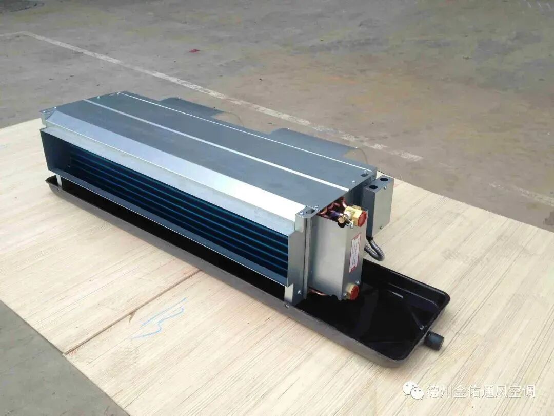

1、风机盘管出风量小,制冷量差:
风机正常运转的情况下,除了进风量小就是风道漏风,风道漏风的情况很少出现也很好处理,而进风量小的原因多事由于回风口过滤网堵塞造成的。 解决办法就是经常清洗过滤网,如果清洗不及时,灰尘和杂物就会进一步粘到盘管翅片和风轮叶片上,翅片被脏物堵塞会导致风机通风能力下降。灰尘还会堆积到风机叶轮上,致使叶片角度变小从而风量减小、风机电流增大。因此即使清理回风口过滤网是非常必要的。一般至少每个季度清洗一次,否则堵塞越来越严重,维修也越来越难。
2、风机盘管噪音大:
风机盘管噪声大是有一定原因的,当盘管在运行过程中其风叶、风机、风机轴和机组壳体是处于振动状态的,若长时间使用后,其部件表面出现浊绣、油渍会使得部件摩擦大,振动剧烈,所释放出来的噪声也会比较的达。当盘管机组内部有空气流动时,其经回风过滤网、空气在体中的活动、风吹换热器翅片以及空气在风机中活动时均会产生噪声。
风机盘管噪声大常见原因:
1、风机盘管安装不牢,造成系统共振;
2、风机电机轴承磨损,造成风机电机偏心运行,产生噪音;
3、风扇叶变形,刮磨其它部位;
4、运输或安装时造成风机盘管变形,使风机轴承或轴承座不同心,产生噪音。
5、同电机本身绕组也有很大关系,如果更换电容后在高速档位没有根本性的改变的情况下,建议直接更换电机。
3、风机盘管电机不转:
通上电检查风机盘管电源处是否正常,如果没有电源输出,查看电源是否存在故障;接着再对调速开关进行排查,若以上两种情况都不是的话,检查叶轮是否卡住,由于风机盘管电动功率比较小,稍微有一点阻力可能会被卡住。这时需要我们及时观察、检查。第一时间联系维修人员。
4、风机盘管出风量正常,送风温度有偏差:
此类故障大多出在盘管供回水系统。 首先检查供水温度是否正常,水量是否正常。若供回水管温差较大,大多是进水过滤器堵塞或管道内存气造成。
另外,施工过程中应尽量避免出现急弯、存渣点和集气点,虽然规范要求应在高点低点设排气阀和排污阀,但施工现场往往很难实现。安装完成后尽可能多冲洗排污。在运行过程中要经常清洗水过滤器,保持管路畅通 。
5、风机盘管漏水:
1、如果水漏在风机盘管集水盘外,那主要是保温材料出了问题,需要加强保温,即可排除。
2、如水漏在集水盘内,那就是风机盘管冷凝水管不通畅冷凝水溢出水来,我们只要疏通冷凝水管就可以了,或用气瓶吹扫。
3、如果冷凝水排放管老是被堵住,经常会有水从上面漏下来, 除了定期对其进行清洗以外,建议进行系统彻底冲洗除垢,检查风机盘管回风口是否加有过滤网,管道安装坡度是否符合要求。
