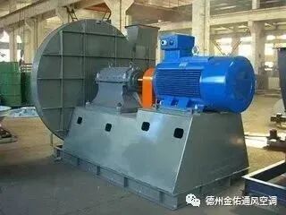

        通风机的转速n可用转速表直接测量,其数值用每分钟多少转(转/分)来表示。小型风机的转速一般较高,往往与电动机直接相连。大型风机的转速较低,一般用皮带传动与电动机相连,改变皮带轮的直径即可调节风机的转速,其关系如下:      n1/n2=d2/d1  式中:     n1,n2——风机;电动机的转速      d1,d2——风机和电动机的皮带轮的直径。    如要改变风机的转速,只要改变通风机或电动机中任意一个皮带轮的直径即可。   当改变风机转速时,风机的特性参数;特性曲线也随之改变,亦即,风机在每一转速下都有其相应的特性曲线。     当转速改变时,风机的特性参数Q,H,N的变化可按下式计算:       Q/Q`=n/n`      H/H`=(n/n`)2       N/N`=(n/n`)3
     以上可见,如果通风机的转速由n改变为nˊ时,风机的风量变化与转速比的一次方成正比;风压变化与转速比的二次方成正比;功率变化与转速比的三次方成正比。    所以在增加风机转速时,必须重新计算所需功率,注意原来配备的电机是否会过载。    通风机的几个性能参数不是固定不变的,它们之间都有一定的内在联系。当通风机在管网中工作时,这些参数又受到网路特性的影响,所以要选择好,使用好一台通风机,不但要熟悉通风机的性能,还要了解网路特性以及它们之间的关系。
