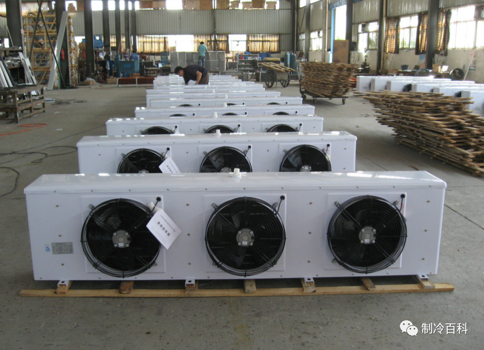

2、冷风机冷库制冷 冷库内安装冷风机,由于施工简便,对库顶承重没有要求,所以在装配冷库和在小型的氟利昂冷库中比较常见,冷风机制冷能耗成本高,库存商品干耗大,但是安装方便,施工造价低。
冷风机都是采用翅片结构,在低温制冷时结霜很容易堵塞翅片,增大风阻因此需要经常融霜,融霜形式多为电热融霜或热制冷剂气体融霜,这种周期性融霜作业容易造成冷库温度的频繁波动。
