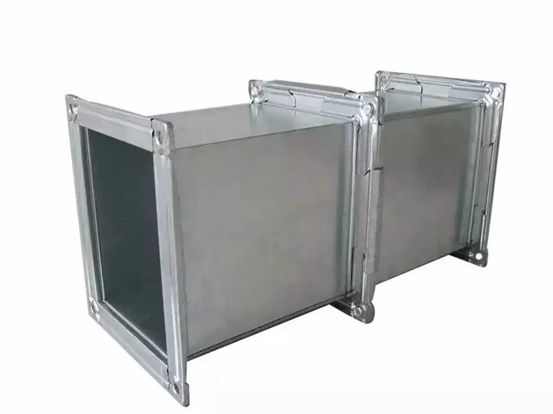

共板法兰主要由角码、法兰夹,及与风管一体相连的法兰连接,这种形式风管虽然造价较低(减少了角钢用量,减少了制作角钢法兰的人工用量),但是实际应用起来不如角钢法兰牢固,漏风量也较大,且必须通过机床进行加工,手工制作几乎不能实现它的制作,通常只应用于新风系统,空调系统等,排烟系统还是经常用角钢法兰连接的风管。
但是人防工程是绝对不允许用共板法兰连接。

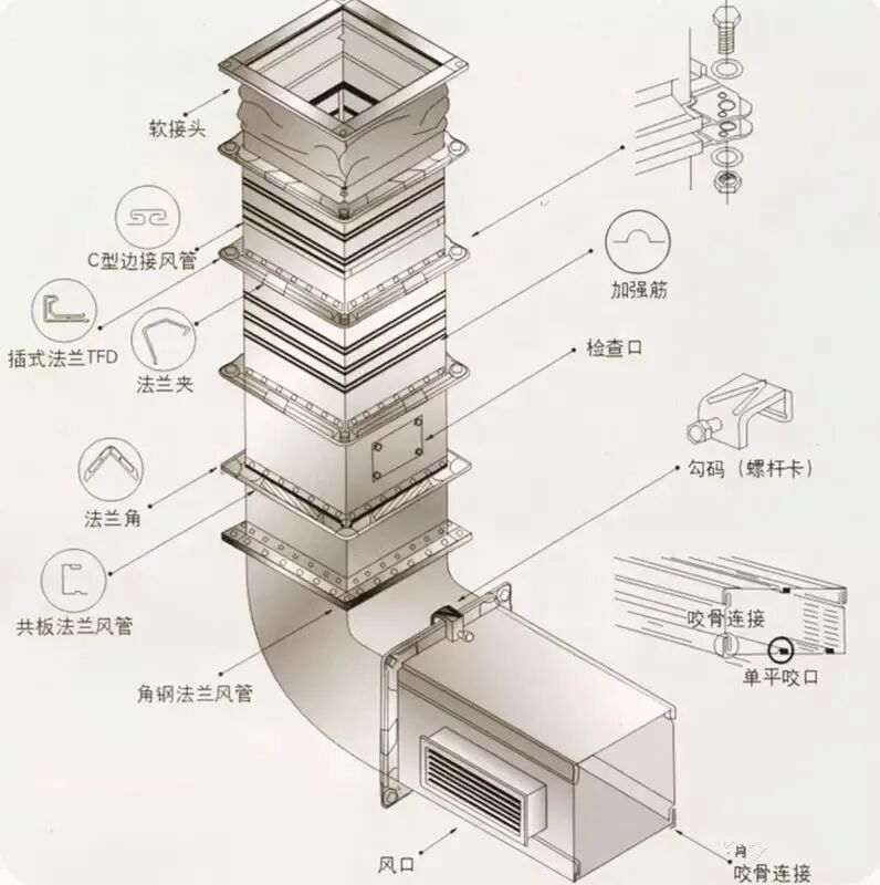

共板法兰制作:
标准直管由流水线上直接压制成连体法兰。
非标直管、弯头、三通、四通、配件等下料后,在单机设备上完成TDF法兰成型。
法兰角由模具直接冲压成型,安装时卡在四个角即可。
法兰间的连接用法兰卡,由镀锌钢板制作,经法兰卡成型机成型后切割成统一的尺寸供安装连接使用。
TDF共板法兰因与管道钢板连成一体,不必像角钢法兰般打孔铆接,在两节管道的连接上用专用法兰卡,四角加90度法兰角后用螺栓连接。
操作简单,提高了效率,外观平整、光滑,尺寸准确,互换性强,产品的质量稳定。
