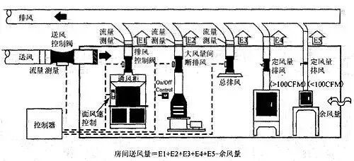

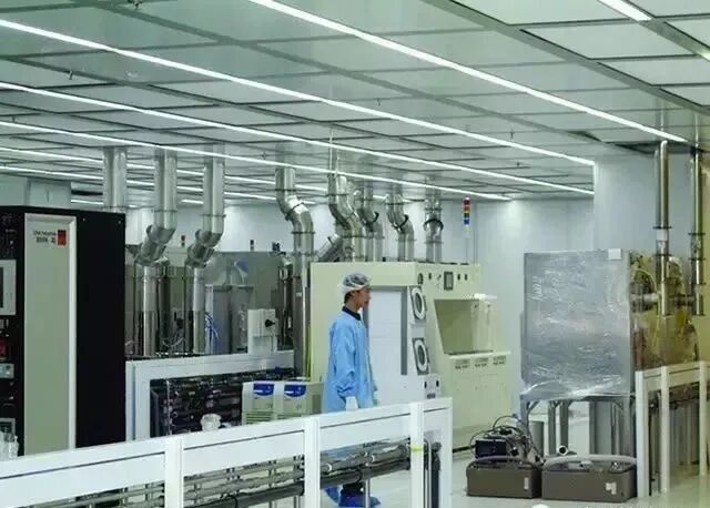

1、局部排风
各种电子产品生产过程不可避免地将会有各类粉尘、有害气体、有害物质的排出,防止它们在洁净室内扩散、污染的有效方法是在相关设备处采取局部排风方式经处理达标后排至室外。对于如下情况的局排系统应独立设置。
①排风介质混合后能产生加剧腐蚀性、毒性、燃烧爆炸危险性;
②排风介质中有毒与无毒,毒性相差很大;
③易燃、易爆与一般排风;
④洁净室排风系统设计时,应采取下列技术措施。
为防止室外的气流倒灌流入室内,引起污染和积尘,常用防倒灌措施:
⑴设置中效过滤器;
⑵采用止回阀,使用方便但密封性较差;
⑶采用密闭阀、密封性好,但结构复杂;
⑷采用自控装置等。
