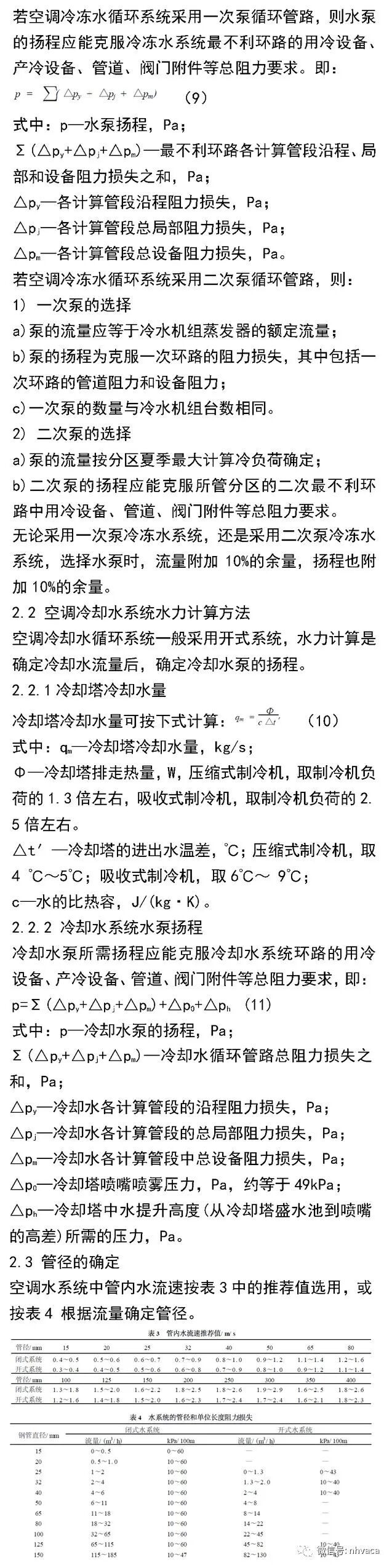

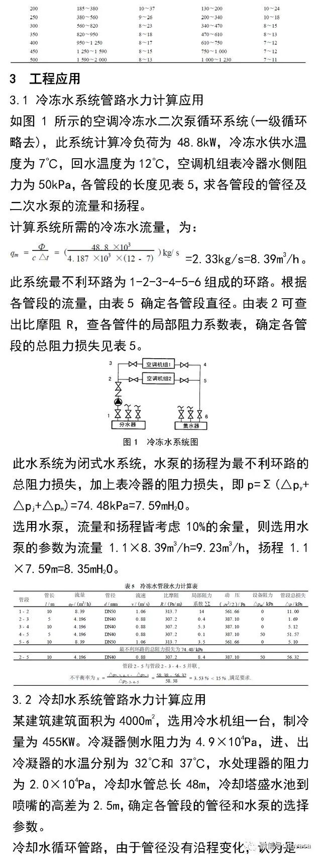

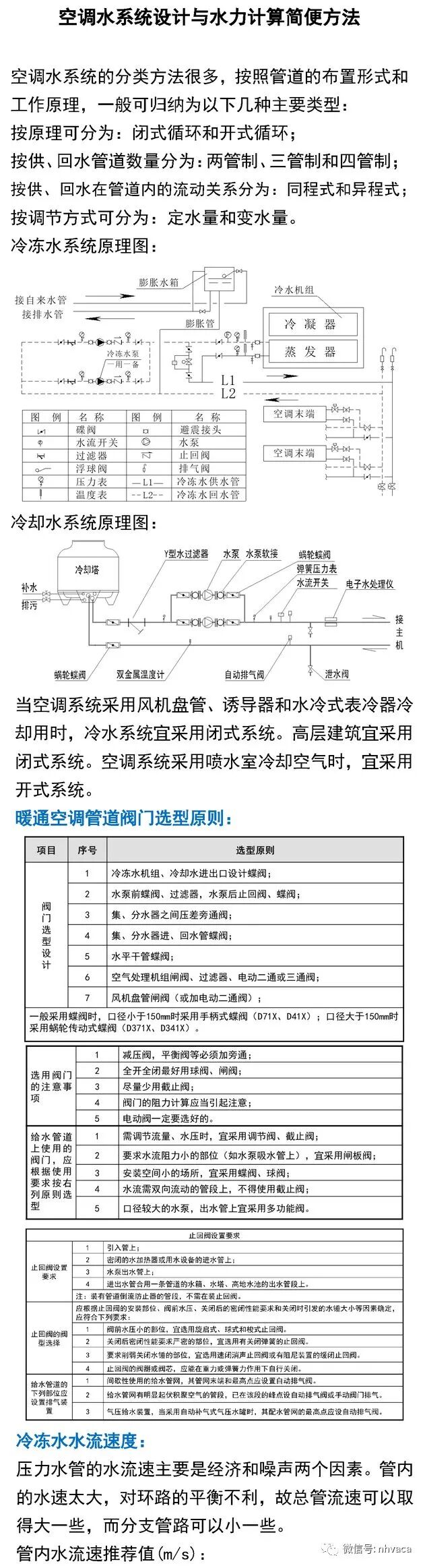

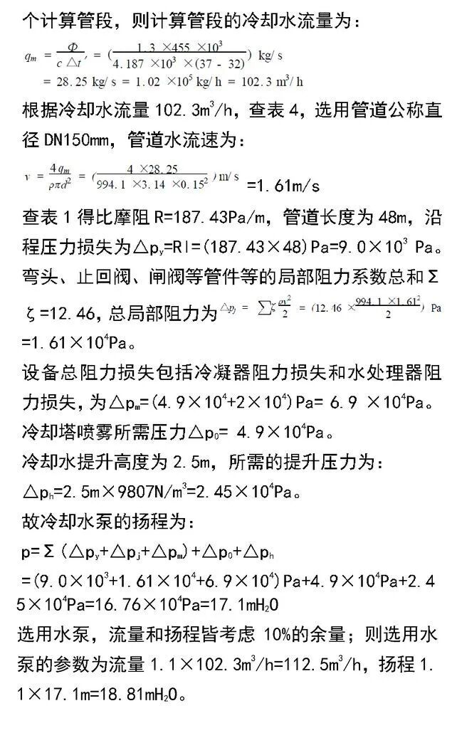

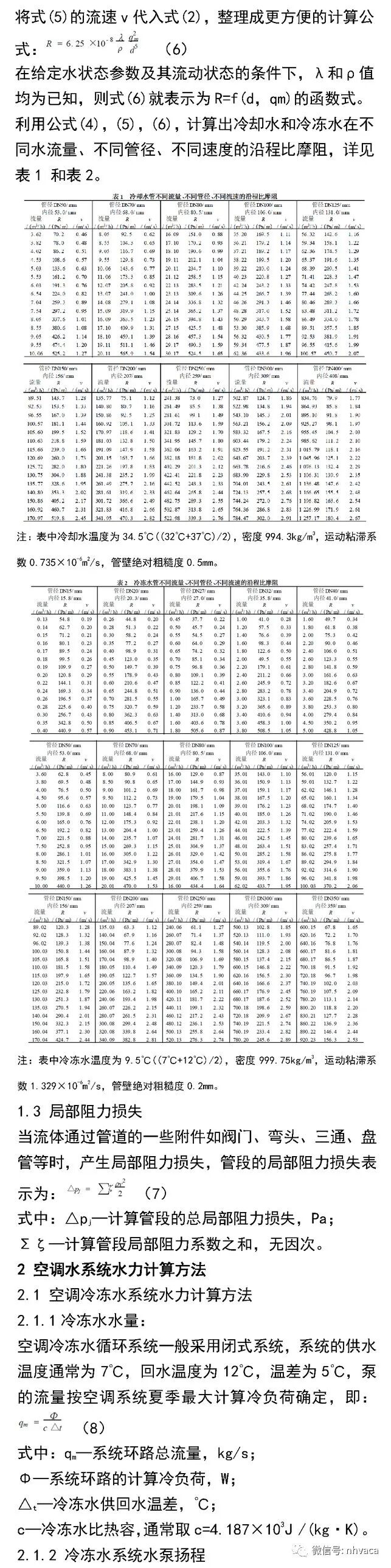

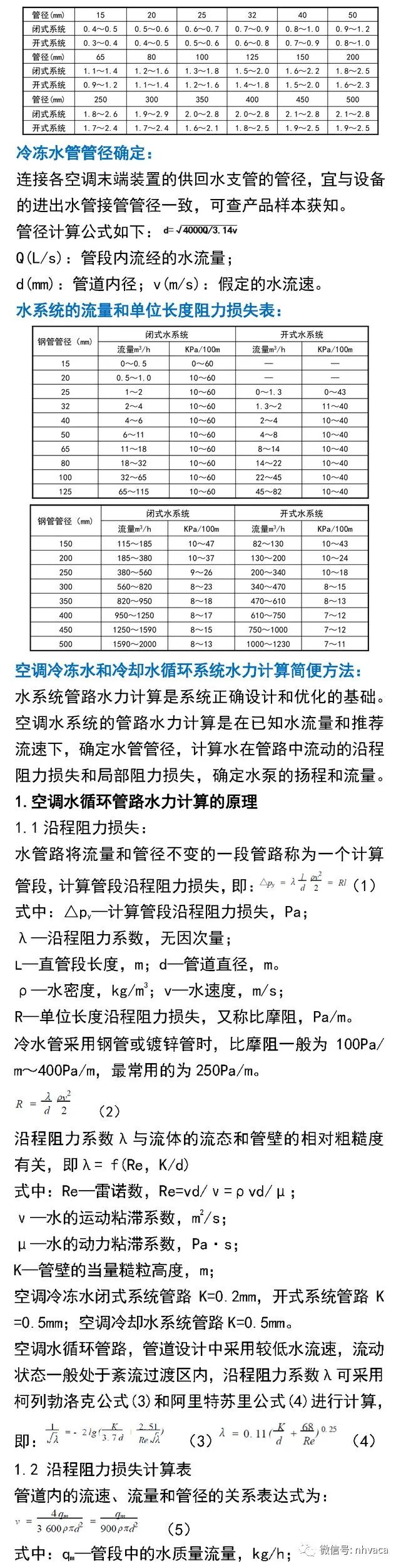

知识点:空调水系统设计与水力计算简便方法
空调水循环系统水力计算的简便方法
