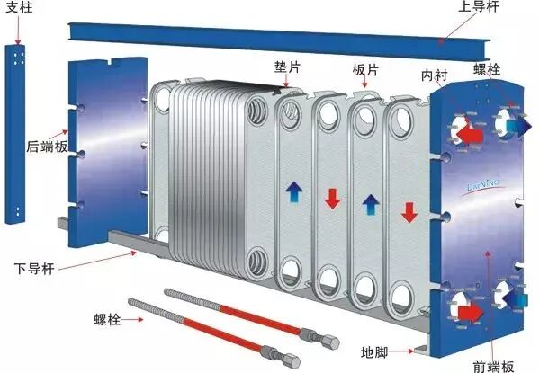

 板式换热器的安装
板式换热器由其结构特点所决定,它的安装比较方便和灵活。以下对板式换热器的额零件组装和系统安装方面需注意的事项加以说明。
一、板式换热器的零件组装
关于板式换热器的零件组装,无论是制造厂向使用单位发运零件,进行现场组装,还是使用单位在检修设备拆开板式换热器后再组装,都必须按照以下顺序进行。
1、认真阅读随机文件(合格证、材质证、流程图、装配图和装箱清单等)。
2、检查板片、接管、垫片的材质是否与换热器内介质的耐腐蚀要求相一致。
3、按图纸检查所有的零件是否齐全,型号、尺寸是否与图纸相符。
4、将板片的垫片槽擦干净,均匀地涂上粘接剂,粘上垫片,然后把板片整齐地叠放在一起,压上一定的重物。

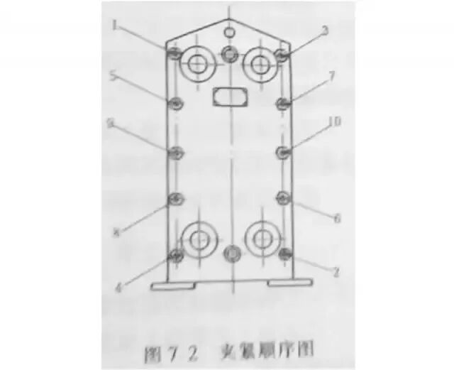

5、按设计的流程图进行组装,并按规定顺序进行夹紧。夹紧时,应先拧紧1、2、3、4号螺母,然后再拧紧5、6、7、8、9、10号螺母。
6、液压试验要按单侧分别进行。试验压力为设备设计压力的1.25倍;保压30min,检查所有密封盒焊接部位,均无渗漏为合格。

三、换热器零件组装和设备安装时的注意事项
1、  吊装时要注意设备的重心。
2、  向垫片槽粘接垫片时,应确保垫片上和板片的垫片槽内没有砂子、油污、铁屑和焊剂等杂物,以免损坏密封,引起泄露。
3、  拧紧螺栓时用力要均匀,并不断地测量两压紧板内侧的距离,保证两压紧板间平行度偏差不大于3mm.夹紧到规定尺寸并且达到相应的平行度,以免垫片压偏或滑出垫片槽。同时,一边夹紧一边细查,观察是否有垫片、板片发生错位等现象。
4、  液压试验的液体一般采用水。水温不应低于5℃.试验时应缓慢升压。试验完成后,适当地松开压紧螺母,放出积水,然后再拧紧螺母,夹紧至原尺寸,待用。
5、  换热器周围应留有一定的检修空间,其大小与板片的尺寸有关。
6、  夹紧螺栓上要涂以黄油,有条件时应套上保护管,以免生锈和碰伤螺纹。
7、  如果泵的出口最大压力大于设备最高使用压力时,需在设备的入口处安装减压阀和安全阀。
8、  当设备内充满液体、带有压力时,不允许夹紧螺母。

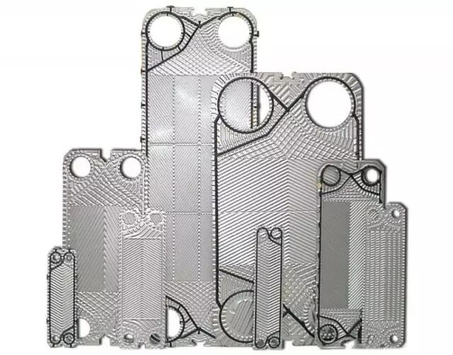

三、垫片的特性及其更换
由于板式换热器的应用领域不断扩大,对于不同的介质和工艺有不同的耐温、耐压和耐腐蚀的要求。想用一种“万能的”垫片来适应所有情况,显然是不可能的,而应针对不同情况采用不同材料的垫片。常用的垫片截面形状为六边形。常用的垫片种类有天然橡胶、氯丁橡胶、丁晴橡胶、三元乙丙橡胶、硅橡胶、氟橡胶、石棉纤维板等。
板式换热器的垫片在使用时如果发生渗漏、断裂、老化等现象,要及时更换。更换应按以下顺序进行。
1、拆下废旧垫片。注意拆卸时,不得使垫片槽内有划痕。
2、用丙酮、丁酮或其它酮类溶剂,清除垫片槽内的残胶。
3、用干净的布或者是棉纱擦净垫片槽和垫片。
4、将粘接剂均匀地涂在垫片槽内。
5、把干净的新垫片贴在板上。
6、贴好垫片的板片要放在平坦、阴凉、通风的地方自然干固4h后才可安装使用。
