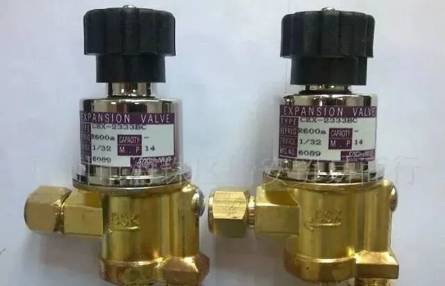

制冷膨胀阀是制冷系统中的一个重要部件,适用各种制冷系统的自动调节。常用的节流机构有以下几种:手动式膨胀阀、浮球式膨胀阀、热力式膨胀阀等。
1、手动式膨胀阀 手动式膨胀阀的结构和普通截止阀相似,只是它的阀芯为针形锥体或具有Ⅴ形缺口的锥体。阀杆采用细牙螺纹,在旋转手轮时,可使阀门的开启度缓慢地增大或碱小,保证良好的调节性能。
手动式膨胀阀它的显著特点是不易坏。管理人员要根据蒸发器的热负荷的变化和其它因素的影响,手动调整膨胀阀的开度,因此操作管理麻烦,且需要较高的经验,现在多采用自动膨胀阀,而手动膨胀阀只用在旁通管上,作为辅助作用。

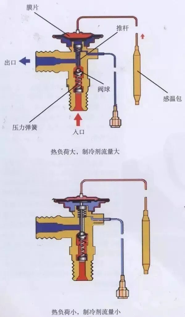

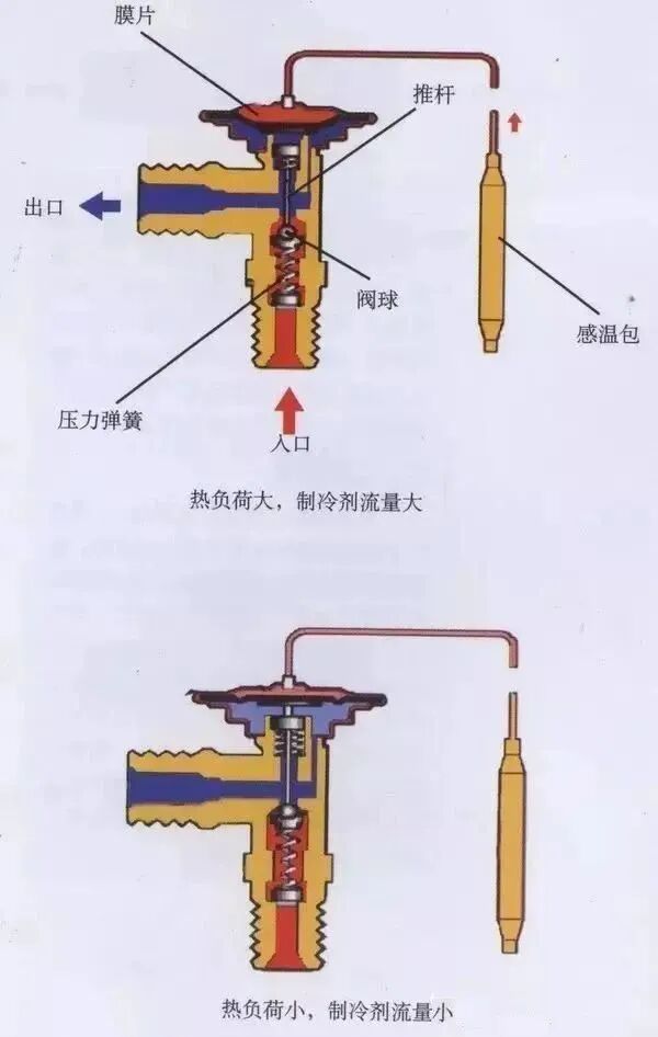

3、热力式膨胀 热力式膨胀阀因平衡方式不同分为:内平衡式和外平衡式两种。蒸发器压降较小阻力小的场合的使用内平衡式热力膨胀阀使用内平衡的好处是,不需要连接为平衡管,减少机组安装工艺,减少机组使用过程中故障点,价格较便宜。
内平衡式热力膨胀阀所采集的压力为膨胀阀出口压力,而外平衡式热力膨胀阀采集的压力为蒸发器出口压力,所以在同等条件下,内平衡较外平衡过热度大,这样就减少了蒸发器的利用率,降低了系统的能效。
热力膨胀阀的工作原理: 工作时,固定在蒸发器出口管道上的感温包感应蒸发器出口的过热温度,使感温包内产生压力,并由毛细管传到膜片上部的空间,在压力的作用下膜片以弹性变形的方式把信号传递给顶针(执行机构),从而调节阀们的开度,控制制冷剂的流量。

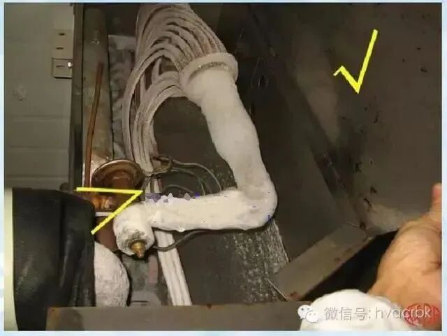

感温包正确安装方法:
一般情况感温包尽量装在蒸发器出口水平段的回气管上,应远离压缩机吸气口而靠近蒸发器,而且不宜垂直安装。当水平回气管直径小于22mm时,感温包宜安装在回气管的顶上端,即吸气管的“1点钟“位置。
当水平回气管直径大于22mm时,感温包要安装在回气管轴线以下与水平轴线成45度左右,即吸气管的“3点钟“位置。
安装时,感温包需用铜片包扎好,回气管表面要除锈,如果是钢管,表面除锈后涂银漆,以保证感温包与回气管的良好接触。感温包必须低于阀顶膜片上腔,而且感温包的头部要水平放置或朝下,当相对位置高于膜片上腔时,毛细管应向上弯成U形,以免液体进入膜片上腔。
