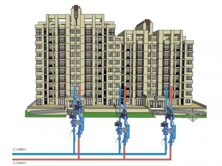

  3.4 对于间供系统一次网换热站间的水力平衡,除了采用通用的在换热站一次水的进(出)口安装电动阀进行自控调节外,对于小型的间供系统,为降低投资,也可以在换热站一次水的进(出)口安装限流定阻阀进行换热站间的水力平衡调节,其方法是根据每个换热站的最大热负荷和一次水的供热参数对限流定阻阀设定最大流量,而后通过简单调节对其动阀芯予以固定,以保证阻力特性系数不变。由于供热系统各换热站间的流量比取决于阻力特性系数比,各换热站间的阻力特性系数一定,则流量比也一定。根据此原理,小型间供系统可以仅仅对热网循环泵实施自控,各换热站间的一次水循环量则根据上述原理按等比分配,以满足二次网随着大气温度变化对换热量的需求。这样可以免去二次网安装电动阀和自控设备的投资,降低造价。
