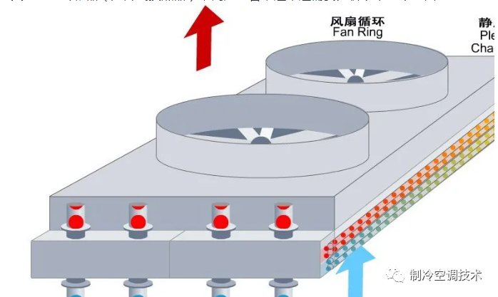

关于空气冷凝器(翅片式换热器),高压报警,通常还需要分析以下几个方面:
  • 风扇电动机或叶片存在缺陷或过小。
  • 流向冷凝器的空气受限制。
  • 环境温度过高。
  • 冷凝器中通过的气流流向错误。
  • 冷凝器风扇空气侧压力与吸入侧间短路。
排除方法:
  • 更换发动机或叶片,或同时更换发动机和叶片。
  • 清除进气口的障碍物或移动冷凝器。
  • 形成清洁的进气口或移动冷凝器。
  • 改变风扇电动机的旋转方向。
  • 安装可能适用于户外空气的管道。

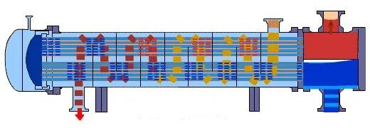

关于 水冷式冷凝器 (翅片式换热器),高压报警,通常还需要分析以下几个方面:
  • 冷却水温度过高;
  • 水量太小;
  • 在水管内部沉淀(污垢等);
  • 冷却水泵有缺陷或停止工作。
排除方法:
  • 确保较低的水温;
  • 增大水量,有可能使用自动水阀来增大水量;
  • 清除冷凝器水管,可能利用脱氧作用来进行清除;
  • 调查原因,更换或维修冷却水泵(如果已安装)。
