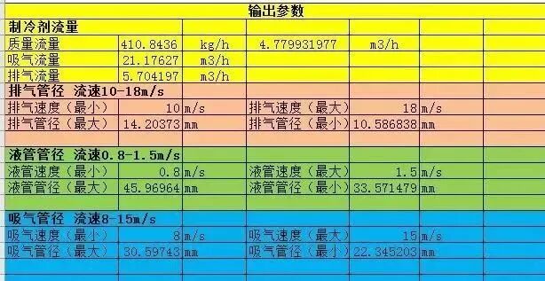

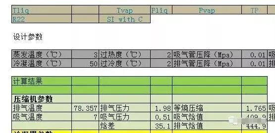

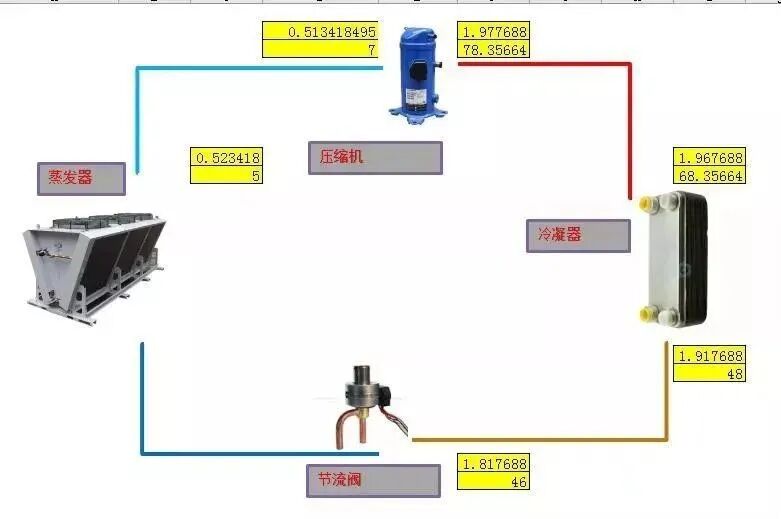

举个栗子:如果已知一个使用R22制冷剂的系统的制冷量是20kW,冷凝温度50摄氏度,蒸发温度3摄氏度,过冷度2k, 如下图所示:

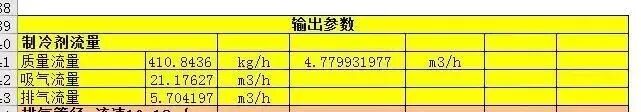

在流程图上面根据所给定的信息,可以计算出各点的焓值各自是多少,用系统的制冷量除以这两点焓值的差值,就可以得到系统的质量流量;下图为我们专用软件的计算结果;
最终得到的质量流量单位是Kg/h, 当我们计算吸气管路管径的时候,我们需要根
据过热度计算出冷媒密度,密度单位为Kg/m3, 制冷剂的质量流量除以密度就可以得到1点位置的容积流量,单位为m3/s:
最后,用这个容积流速除以不同管径下的截面积,就可以得到不同管径下的冷媒流速:

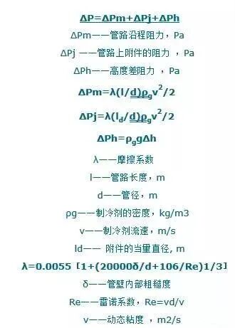

三、吸气管路压降的确定
吸气管路上总的压降ΔP包括三个方面,管路沿程阻力是由于流体流动中管壁摩擦所造成的阻力,管路上安装的附件产生的压降,比如吸气过滤器、角阀、四通换向阀等,最后还有由于高度上的差异产生的重力的影响。
通常情况下,附件的压降可以通过附件的生产厂家所标定的数据来确定,吸气管路内部流动的制冷剂是气体状态,重力的影响基本上可以忽略不计,沿程阻力通过经验性的估计也可以大概确定下来。理论上三个方面的阻力产生的压降计算方法如下:

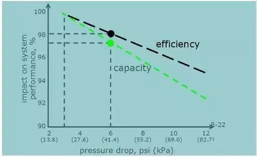

相对于热气管路和供液管路, 吸气管路的压降对系统的效率影响非常显著, 如下图所示的理论计算结果,一般吸气管路产生的压降不允许超出20Kpa,也就是3PSI,当压降达到6PSI时候,系统的能力下滑3%,效率下滑2%。

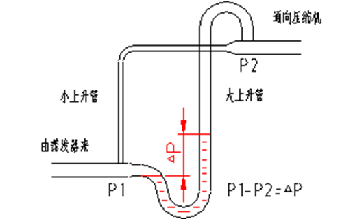

如果上个例子中的系统冷量能力范围不是5~20kW,而是更大,比如3~20kW,我们会发现没有任何一个管径可以选择。这种情况下,我们推荐双升管的设计,设计原理图如下所示:
大上升管的粗管径按照最大能力减去最小能力进行设计,小上升管的细管径按照最小能力进行设计当系统运行在最大能力时,两个管径的截面积之和所得到的流速可以满足带油的要求。当系统运行在部分负荷甚至最小能力时,两个管径的截面积之和所得到的流速不能满足带油的要求,润滑油会累积在大上升管的底部,直至形成油封液柱,封闭大上升管,仅保留小上升管继续工作,小上升管的管径正好符合最小能力的要求,系统就可以正常带油;当系统能力再度发生变化时,能力变大,制冷剂流量变大,小上升管产生的压降会同时变大,直到压降大到足以推动油驻的高度上面的重力,重新打开大上升管之后,系统重新回到大小上升管同时工作的状态。

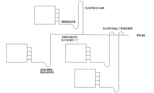

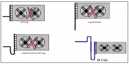

五、吸气管路的布置
原则上吸气管路的布置如下图所示,需要考虑的因素有两方面,防止回液和利于回油,基本上常见的设计方案是回油弯和防回液弯。
一般蒸发器本身为了防止带液启动和回液,换热器的设计会尽量让出口高于入口,一般出口开在换热器的顶部,本身是带有一定的防止运行时候的回液和停机时候的液体冷媒的重力迁移,国内很多冷库用的冷风机的设计或者铝排管路的设计不带有这样的设计,甚至相反,很容易造成停机后的冷媒液体迁移造成压缩机的带液启动问题,就有必要按照这样的布置如设计:
除此之外,吸气管路由于内置的制冷剂状态最为复杂多变,布置设计方面还要考虑以下几个方面:
  • 减少管路的死区, 避免存留过多的润滑油;
  • 如果上升管路高度落差较大, 可以考虑每间隔2~4米设计回油弯;
  • 所有外部连接的支管路, 都要求开孔位置在管路的顶部, 避免杂质和润滑油外流,甚至导致液锤;
  • 管路每间隔1米以上, 适当考虑加装固定, 靠近压缩机部分,可以考虑加装阻尼块或者配重等;
  • 吸气管路根据不同的应用情况, 在中低温的应用中, 需要做保温, 避免冷凝水和无效过热;
  • 靠近压缩机的部分, 管路需要考虑3维方向柔性设计, 减少压缩机对外的振动传递;

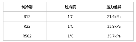

供液管路中的润滑油和制冷剂都是液体状态下的溶解度相对于气体制冷剂来说要好很多,所以这段管路的设计基本不需要考虑带油的问题。供液管路的压降是最重要的设计依据,压降对于过冷度的影响如下表所示:
供液管路管径的确定主要的依据是管径产生的压降对过冷度的影响,允许的运行速度为1.8m/s以下。供液管路本身所产生的压降不仅仅包括管路的摩擦阻力和附件产生的压降,也包括制冷剂本身的重力降,比如R22制冷剂供液管路上升15米的话,所产生的压降约为172Kpa,对过冷度的影响约为5度。
