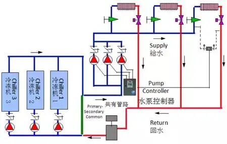

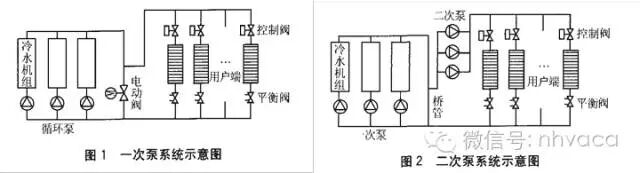

虽然GB50736-2012《民用建筑供暖通风与空气调节设计规范》未对二次泵提出明确要求,但GB50019-2003《采暖通风与空气调节设计规范》第6.4.4条对二次泵系统的选用做出了规定:“中小型工程宜采用一次泵系统;系统较大、阻力较高,且个环路负荷特性或阻力相差悬殊时,宜在空气调节水的冷热源测和负荷侧分别设一次泵和二次泵”;
设置二次泵的原因是冷热源侧需定流量运行,负荷侧采用变流量运行的水泵以减少输送能耗。
对于空调水系统来说,输送能耗占总能耗的比例随系统规模的增大而增加。变水量系统(VWV)通过改变输送管网内的冷水流量满足用户负荷的要求,可有效降低输送能耗。
用户负荷的变化可以通过改变系统冷水流量实现,但是,为保证水力、热力工况稳定,冷水机组所允许的流量波动范围很小。解决这一矛盾,通常有两种方法:

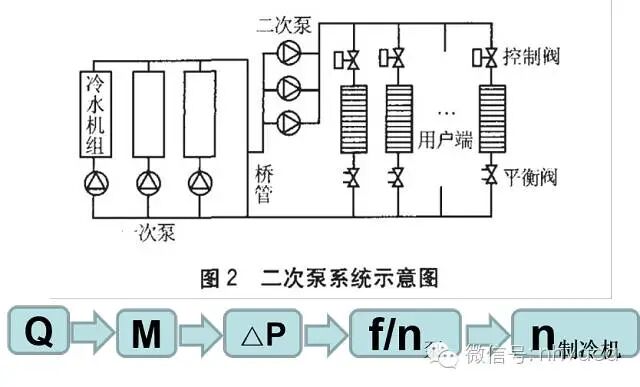

以图2 二次泵系统示意图为例,根据用户负荷:
1)控制冷热源测的冷水机组及一次泵的启停;
2)控制二次泵的变频与启停;
3)得出二次泵系统监控点。
当用户负荷增加时,调节阀开度增加,用户所需水量增加,则提高二次泵的频率以满足用户的水量需求;若用户负荷继续增加,二次泵频率达到上限,则开启一台二次泵;
此时回水温度升高(设定温度上限),当用户负荷增大到等于一台冷水机组的冷量时,开启一台冷水机组及相应的一次泵。
二次泵系统通过设置桥管,不仅有效的解决了制冷机定流量负荷侧变流量的矛盾,而且实现了系统各部分水力工况隔离(一次循环、二次循环)。
通过二次泵的控制过程,当供冷系统容量较大且负荷变化范围较宽时,采用过泵并联变速运行可有效降低运行能耗,在低负荷运行时系统仍能保持较高效率。
