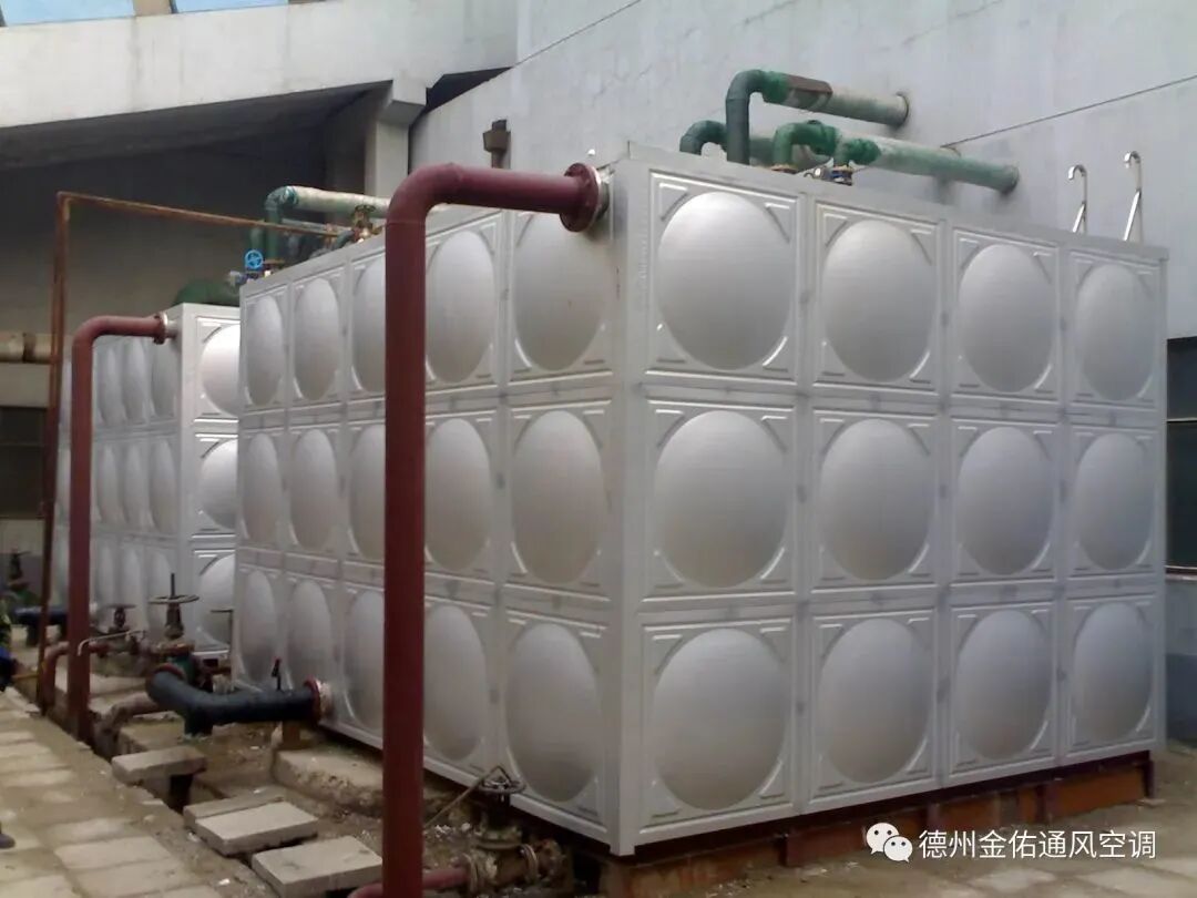

膨胀水箱设计安装要点
膨胀水箱安装位置,应考虑防止水箱内水的冻结,若水箱安装在非供暖房间内时,应考虑保温。
膨胀管在重力循环系统时接在供水总立管的顶端;在机械循环系统时接至系统定压点,一般接至水泵入口前,循环管接至系统定压点前的水平回水干管上,该点与定压点之间,应保持不小于1.5-3m的距离。
膨胀管、溢水管和循环管上严禁安装阀门,而排水管和信号管上应设置阀门。
设在非供暖房间内的膨胀管,循环管理体制、信号管均应保温。
一般开式膨胀水箱内的水温不应超过95°C。

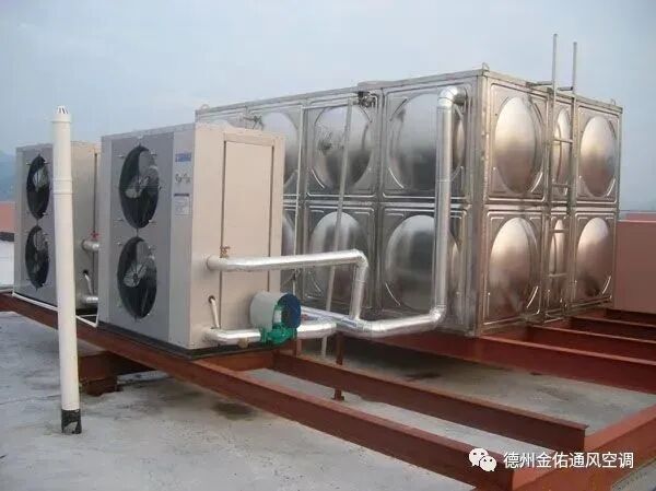

缓冲水箱的作用与匹配选择
一、缓冲水箱的作用 1、如果不使用缓冲水箱,将导致主机频繁启停。由于环路中的循环水量有限,那么就会引起主机在很短的时间内达到设计温度,主机就会停止工作,然后又会在很短暂的时间内,水温达到主机的启动条件,主机又开始启动,这样频繁的启动就会大大减少主机的使用寿命和浪费电能。不仅需要缓冲水箱,而且水箱的容量最好大一点。 2、高效除霜,除霜时间短。在严冬使用的时候,尤其在-3℃~5℃之间,这时主机结霜很明显,除霜对室内温度的影响是个很头痛的问题。因为机组在反向制冷时需要消耗管道内的热量,如果水系统的水量少,那么除霜时间就增大,而且会造成管道内水温较低,除霜效果不好。如果加装了缓冲水箱,那么在除霜的过程中,因为水箱内有一定的温度,这样可以在短时间内完成化霜,并且消耗热量也小,避免了因为主机除霜而造成室内温度的波动变化,对于稳定系统的终端效果作用是很大的。
