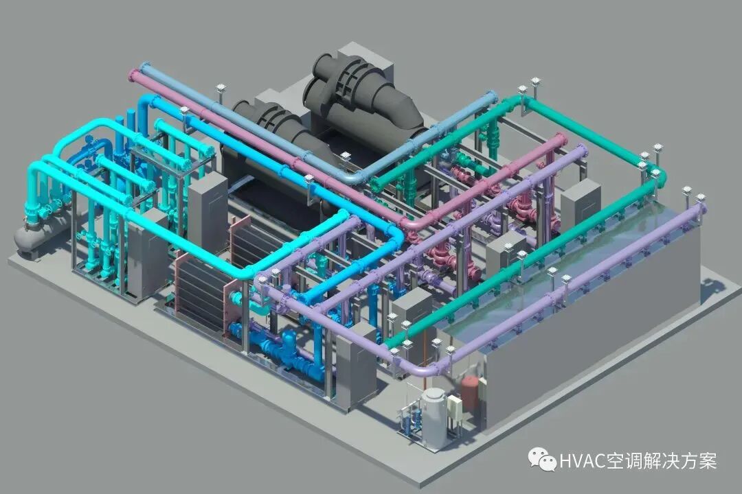

装配式中央空调机房:
先通过装配式管路预制产品,采用BIM设计,应用自动化设备装配式工艺,全程信息化技术制造,是颠覆传统机电安装的产品。改变行业的供应模式,工地工厂产品化。
装配式中央空调机房的特点:
1、品质保障
(1)精准建筑信息模型BIM+SolidWorks设计
(2)应用自动化工艺流程及智能焊接,保证产品整体质量。
2、节省机房空间
通过系统模块集成,节省1/3机房占地面积和10%管材损耗,并能适应特殊的安装空间要求。
3、缩短工期
通过工厂预制,现场安装快捷,避免工程现场的交叉施工,降低业主的管理难度,缩短4/5现场建设周期。
4、高效节能
通过优化设计减少路由,所有三通都设计为顺水三通,有效减少管道阻力,提高机房系统运行效率。
5、绿色环保
机房作业基本在工厂完成,项目现场几乎无烟尘、无噪音,大大改善施工环境。

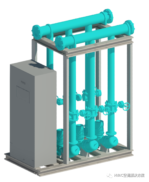

整装水力模块机组是一种基于模块预制技术并应用新型阀件的高效泵组产品,能够提供平稳的水流,大幅减少泵组占地面积。

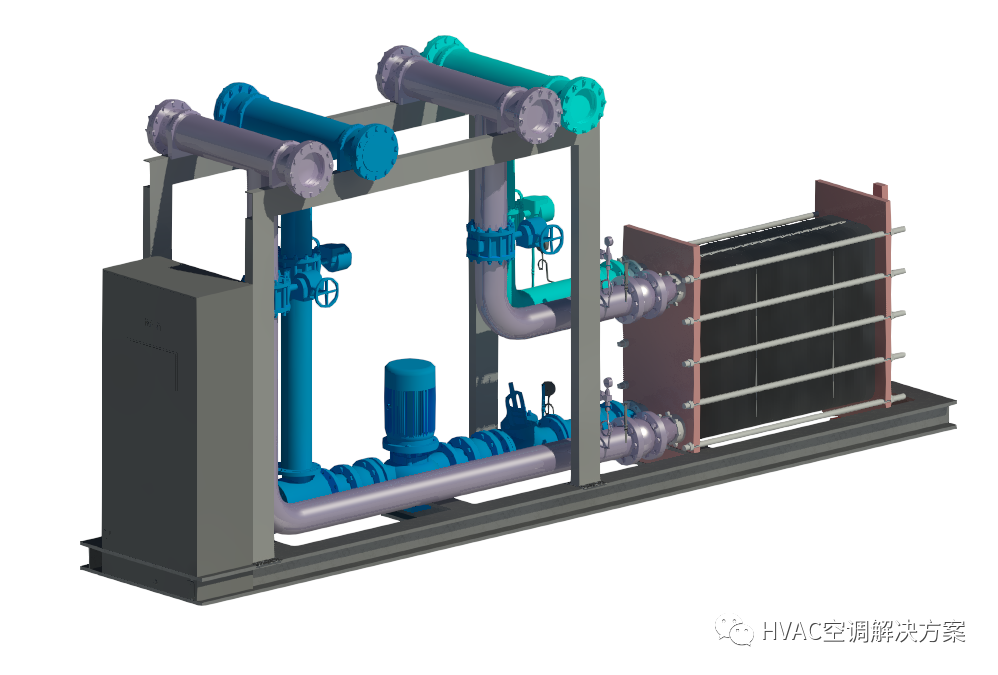

整体式热交换机组是一种以预制模块为基础,将不同热力条件转化成用户所需使用条件的标准化的换热设备。它是将系统设计和现场安装进行集成并在更高的设计要求和工厂制造标准下制造的一种设备。由于在工厂能够采用科学的制造方法和先进的检验手段,机组既能满足系统运行的设计要求,又提高了设备的质量和可靠性。
整体式热交换机组关键设备板式换热器选用阿法拉伐板式换热器,水泵采用格兰富、威乐或者国内名牌产品,油泵采用IMO或者国内优质产品。控制部分采用西门子、霍尼韦尔等品牌产品,高质量的配置、合理的组合保证了整个机组的优秀性能,提供稳定可靠的温度控制,外形整齐美观,是一种经济耐用使用可靠的设备。
