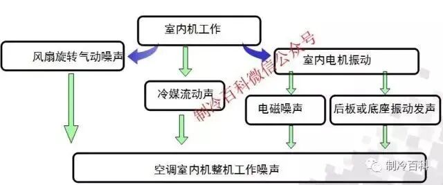

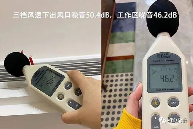

空调噪声特性
按照噪声的产生机理,可分为三大类:机械噪声、气动噪声和电磁噪声。
不同类型的空调器其占主导作用的噪声源各不相同,需区分对待。
室内挂机、室内柜机,其噪声以风扇旋转产生的气动噪声为主导,在运转正常情况下,机械噪声和电磁噪声可忽略。

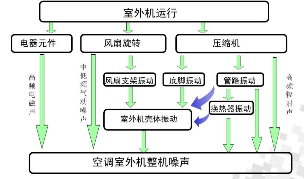

室外噪声传递特性

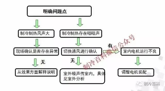

噪声问题的排查维修方法
室内挂机:
典型案例1:
一例KFR-35GW/27FZBPC室内异常噪声问题,现场开机确认为各档风速下存在低沉的“嗡嗡”声,用手触摸内机,有明显震感。
现场解决如下:
1)改室内通风运行,发现“嗡嗡”声仍然存在,排除室外压机振动通过管路传室内问题;
2)室内挂机的唯一振动源是风扇电机系统,拆除格栅、面板进行逐层排查;
3)对室内电机的安装状态进行确认,发现电机出线端偏离初始位置,与电机盖接触,将电机的振动通过塑料件放大出来。
4)解决方案:重新调整电机安装位置,保证电机出线端置空,不与塑料件接触,问题解决。

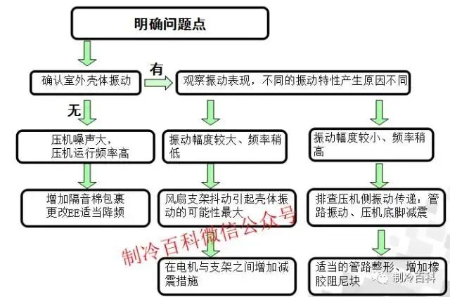

室外机噪声大:
典型案例1:
汉庭连锁酒店安装的KFR-32GW/25D出现多台室内、外机噪声大,影响房客休息。
现场解决如下:
1)现场制热运行,较明显的室外噪声传室内;
2)开窗近场分析室外机,发现一壳体有明显振动、二压机声大;
3)打开室外机壳,继续制热运行,发现一排气管振动很大,有明显重影,排气管下部U形弯处有橡胶阻尼块受热融化脱落到底板;二压机无任何隔音措施,压机响声大;
4)解决方案:一对排气管整形,并增加减震锤处理;二压机本体增加隔音棉包裹。
5)制热运行,室外机壳正常无明显振动、压机声明显减小,室内正常,无室外噪声传入。
6)另:维修时发现,个别室内机存在噪声,排查出的结果是面板卡勾未装配到位,与格栅碰撞发声。这一点需要各安装、维修部门重点留意,务必确认面板的装配到位,避免虚扣,导致长期运行后的异常发声。
典型案例2:
公司同事家空调制热使用时反映室外机噪声大,尤其晚上环境比较安静时更明显一些。
现场解决如下:
2)开窗近场分析室外机,发现壳体无明显振动,纯粹的压机声大;
3)解决措施一:增加隔音棉包裹压机,增装过程中需注意管路状态,避免出现管路与钣金件或压机本体接触产生异常。
4)试运行几日后反馈改善效果不大,采取措施二:联系软件设计人员重新写入EE程序,适当降低了最高运行频率。
5)跟踪几日后,反馈效果较好,可以接受。同时跟踪确认制热效果没有明显变化。

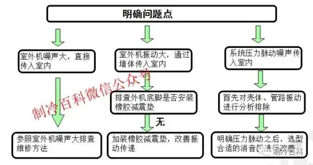

室外机噪声传室内:
典型案例1:
开发中心为验证新方案的制热效果、可靠性,内部人员试装了部分35-3的直流变频机,有反馈室内噪声异常,需登门解决。
现场解决如下:
1)现场制热运行,室内声音明显异常,比较低沉;
2)改室内通风运行,发现异常声消失,初步判定声音由室外传入,非室内机问题;
3)开窗近场分析室外机,发现壳体有明显振动,并且安装支架的振动较正常机器明显;
4)拆机检查发现,管路和风扇支架都很正常,无明显振动。判定振动为压机通过底脚传递至壳体、安装支架。
5)查看安装情况,发现安装时并没有使用机器自带的底脚减震垫。
6)解决措施:重新为底脚增加减震垫。跟踪几日运行后,室内声音恢复正常。
