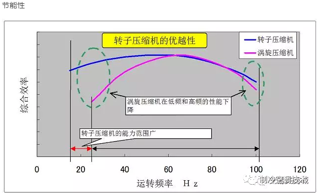

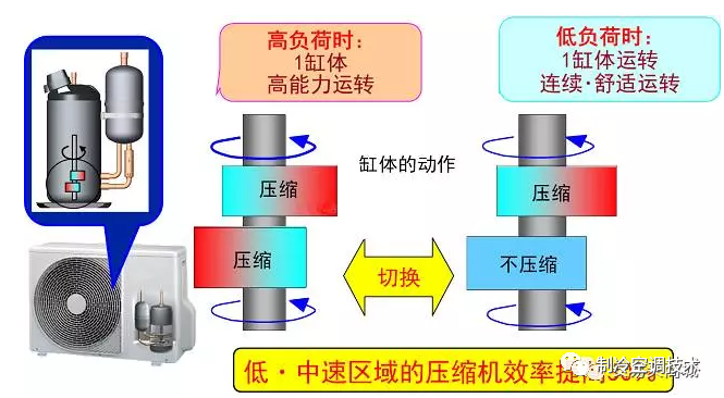

从中央空调本身来说,双转子压缩机和涡旋式压缩机是目前是常见的。两种压缩机各有优缺点,双转子压缩机优势在于低频,涡旋压缩机的优势在于高频,简单点来说,就是中央空调的配置如果是要内机风口全开的,那么涡旋压缩机的优势就大;如果中央空调的配置是根据实际应用,不会全部使用所有内机风口,那么双转子压缩机的节能性更高,这也就是在大功率的空调系统中,尤其是商务用大匹数外机,采用涡旋压缩机较多,而在小功率,尤其是8匹或8匹以下的外机中使用,双转子压缩机更为常见。
压缩机可以比作汽车的运行,如果一直是在160公里或以上的速度运行,那么涡旋压缩机的效率最高;而在城市里,路况不好,一直开开停停,时速不可能超过80公里,反而是双转子压缩机的效率更高了。
