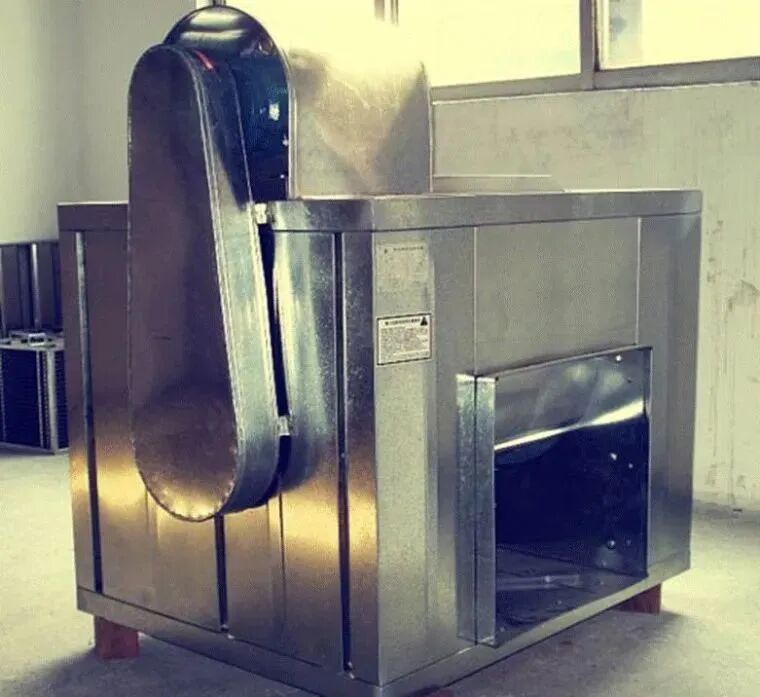

油烟风机:
1、常用的排烟风机有轴流风机、风柜机和离心风机3种。
(1)轴流风机以前应用较多,但由于全压小,在安装油烟净化器后很少应用。但在设计安装低空排放油烟净化器时常常用到。
(2)风柜机全压中等,风量可以调节,且噪声较低,常在集烟罩距油烟排放口距离中等的厨房排烟系统中选用。
(3)离心风机全压和风量都可以调节,但由于噪声较大,常需要做降噪处理。当厨房位于建筑物的底部时其排风机宜安放在屋顶,一方面可减少室内噪声污染,同时排风风道处于负压状态,可避免气味外溢。风机安放在屋顶时,一般选择离心风机。

    如果20米风管,弯头变径5个,加上烟罩的压损200pa和油烟净化器的压损200pa,保持动压200pa,总压损耗约为:20*5+5*30+200+200+200=850pa,取风机的压力为1000pa。
8个炉头风量为1600立方米,取风机的风量为1800立方米。
