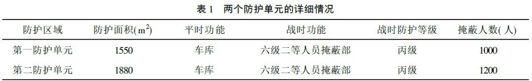

1.项目概况
由于两个防护单元相邻,故在每个防护单元各设一个独立出入口,同时在其相邻处的防护密闭门外设一个室外出入口。两个防护单元分设进排风系统及洗消污水集水坑、战时干厕、战时水箱间。两个防护单元由设在其防护密闭隔墙上两侧的防护密闭门门洞相连通,设在人防区与非人防区之间的门战时均封堵。每个防护单元的防毒通道兼简易洗消间、排风竖井、排风扩散室等设施用房,设置在与地面直接相通的战时主要出入口附近,以便于战时人员清洁和满足防毒通道换气次数的要求。进风机房、进风竖井、进风扩散室、滤毒室等设施用房设置在战时非主要出入口附近,以便于进排风竖井间距满足《人民防空地下室设计规范》(以下简称为《人规》)的要求,并且能合理布置送风道,满足送排风的要求。

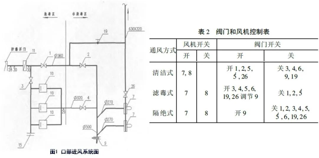

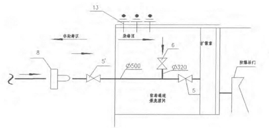

战时通风系统包括清洁通风、滤毒通风、隔绝通风三种通风方式。其正确转换操作:清洁通风-隔绝通风-滤毒通风(或隔绝通风)。人防口部通风原理图见图1 和图2,阀门和风机控制表见表2。
图2 口部排风系统图
图1、图2中:1,2,3,4,5,5’,6-手电两用密闭阀 7- 脚踏电动两用风机 8- 排风机 9- 插板阀10- 过滤吸收器 11- 除尘器 13- 超压排气阀门19- 增压管旋筛阀 26- 风量调节阀 28- 放射性监测取样管29- 尾气监测取样管 30- 滤尘器压差取样管。

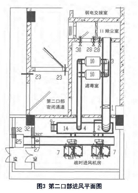

3.1送风系统(见图3)
取滤毒通风时防毒通道的换气次数:K= 40 次/h(《人规》要求K≥40 次/h)
(3) 校核计算隔绝防护时间T能否满足要求:
满足隔绝防护通风时间大于或等于3h 的要求。
(4) 粗效过滤器:
(5) 过滤吸收器:
n= LQ/Lg= 2500/1000= 215个,取3 个。
(6) 风机的选择:
风机选型与普通民用建筑的原则及方法基本相同,应根据进风系统的风量、风压损失来确定。
(a) 清洁通风时:
清洁通风时通风系统的阻力200Pa (计算过程略),消波设施的阻力100Pa (查《防空地下室设计手册-暖通、给排水、电气分册》悬板活门参数表),油网过滤器的阻力53.5Pa (查《防空地下室设计手册-暖通、给排水、电气分册》LWP-X(D) 型油网过滤器参数表)。故清洁通风时风压:1.15×(200+100+5315) = 40615Pa。
(b) 滤毒通风时:
滤毒通风时通风系统的阻力50Pa (计算过程略),消波设施的阻力50Pa (查《防空地下室设计手册-暖通、给排水、电气分册》悬板活门参数表),油网过滤器的阻力20Pa (查《防空地下室设计手册-暖通、给排水、电气分册》LWP- X(D)型油网过滤器参数表),过滤吸收器的阻力700Pa(查《防空地下室设计手册-暖通、给排水、电气分册》SR型过滤吸收器参数表)。故滤毒通风时风压: 1.15×(50+ 50+ 20+700)=943Pa。
因本工程无人防电站,战时电源无保证, 故设计中选两台性能相同的电动脚踏两用风机(性能参数查《防空地下室设计手册-暖通、给排水、电气
隔绝通风时,关闭系统所有手动密闭阀,打开风机吸入口前的插板阀即可。

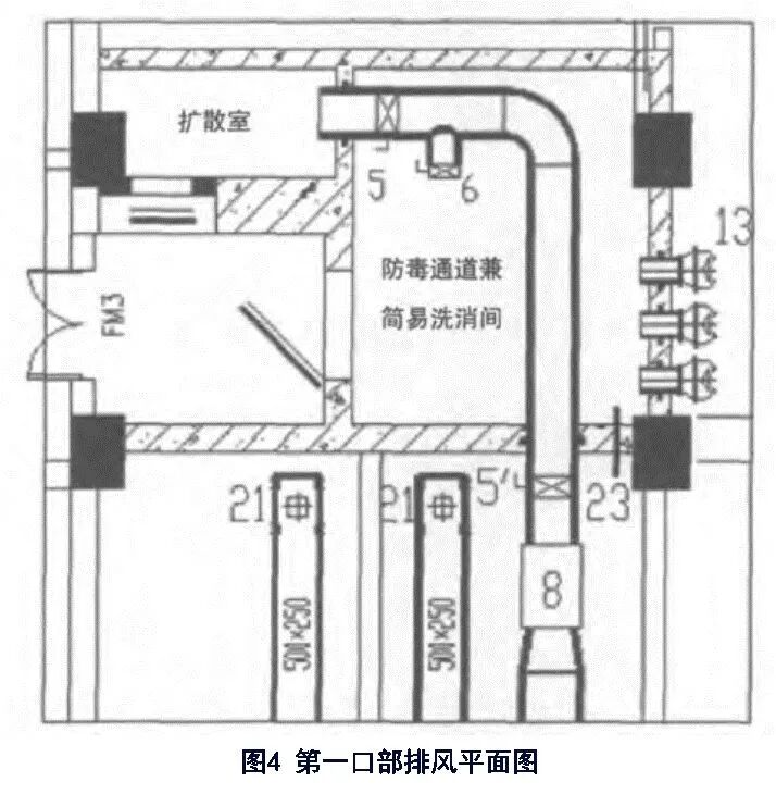

3.2 排风系统(见图4)
(2)滤毒通风排风量DP:LDP = LD-Lf=2500m3/h-22914m3/h=227016m3/h。
(3) 确定超压设计值、计算超压排风量:《人规》规定二等人员掩蔽所滤毒通风时内部超压应大于等于30Pa,本工程滤毒通风时超压值设计为55Pa。
毒
(4) 选择超压排气活门:
以上式中其它参数:
C-防空地下室室内二氧化碳的容许度(%);
n-隔绝防护时清洁区内实际的掩蔽人员人数,P;
K-滤毒通风时防空地下室主要出入口处最小防毒通道的设计换气次数,次/h;
Ly-单个油网过滤器的额定风量,m3/( h·个);

排风管路的设计应力求使简易洗消间和防毒通道内部得到充分换气。将通向简易洗消间的自动排气活门设在高处,简易洗消间与防毒通道的连通管设在低处,排气出口设在高处,并相互错开,可使整个空间得到充分换气。平面布置时还要注意防毒通道内进排气口不要靠得太近,应错开布置。
