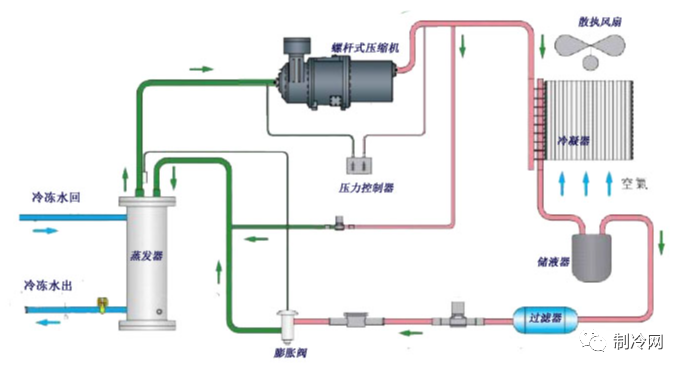

一、回液
1、对于使用膨胀阀的制冷系统,回液与膨胀阀选型和使用不当密切相关。膨胀阀选型过大、过热度设定太小、感温包安装方法不正确或绝热包扎破损、膨胀阀失灵都可能造成回液。
2、对于使用毛细管的小制冷系统而言,加液量过大会引起回液。
3、蒸发器结霜严重或风扇故障时传热变差,未蒸发的液体会引起回液。
4、冷库温度频繁波动也会引起膨胀阀反应失灵而引起回液。 对于回液较难避免的制冷系统,安装气液分离器和采用抽空停机(即停机前让压缩机抽干蒸发器中液态制冷剂)控制可以有效阻止或降低回液的危害。

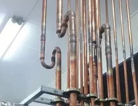

  三、回油
1、当压缩机比蒸发器的位置高时,垂直回气管上的回油弯是必需的。回油弯要尽可能紧凑,以减小存油。回油弯之间的间距要合适,回油弯的数量比较多时,应该补充一些润滑油。
2、变负荷系统的回油管路也必须小心。当负荷减小时,回气速度会降低,速度太低不利于回油。为了保证低负荷下的回油,垂直的吸气管可以采用双立管。
3、压缩机频繁启动不利于回油。由于连续运转时间很短压缩机就停了,回气管内来不及形成稳定的高速气流,润滑油就只能留在管路内。回油少于奔油,压缩机就会缺油。运转时间越短,管线越长,系统越复杂,回油问题就越突出。
4、缺油会引起严重的润滑不足,缺油的根本原因不在于压缩机奔油多少和快慢,而是系统回油不好。安装油分离器可以快速回油,延长压缩机无回油运转时间。
5、蒸发器和回气管路的设计必须考虑到回油。避免频繁启动、定时化霜、及时补充制冷剂、及时更换磨损的活塞组件等维护措施也有助于回油。

四、吸气温度过高
1、系统中制冷剂充注量不足,即使膨胀阀开到最大,供液量也不会有什么变化,这样制冷剂蒸汽在蒸发器中过热使吸气温度升高。
2、膨胀阀开启度过小,造成系统制冷剂的循环量不足,进入蒸发器的制冷剂量少,过热度大,从而吸气温度高。
3、膨胀阀口滤网堵塞,蒸发器内的供液量不足,制冷剂液体量减少,蒸发器内有一部分被过热蒸汽所占据,因此吸气温度升高。
4、其他原因引起吸气温度过高,如回气管道隔热不好或管道过长,都可引起吸气温度过高。正常情况下压缩机缸盖应是半边凉、半边热。
五、吸气温度过低
1、制冷剂充注量太多,占据了冷凝器内部分容积而使冷凝压力增高,进入蒸发器的液体随之增多。蒸发器中液体不能完全气化,使压缩机吸入的气体中带有液体微滴。这样,回气管道的温度下降,但蒸发温度因压力未下降而未变化,过热度减小。即使关小膨胀阀也无显著改善。
  2、膨胀阀开启度过大。由于感温元件绑扎过松、与回气管接触面积小,或者感温元件未用绝热材料包扎及其包扎位置错误等,致使感温元件所测温度不准确,接近环境温度,使膨胀阀动作的开启度增大,导致供液量过多。
