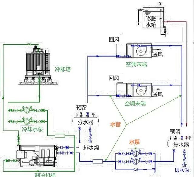

 你对大型水机了解多少呢?螺杆机和离心机项目的的施工你了解吗?他的图纸画的是否正确?为什么采用同程比异程好呢?今天一起来学习下大型中央空调系统中的冷冻水系统。

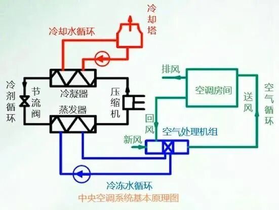

     在空调系统中它包括冷却水系统、冷冻(媒)水系统和冷凝水排水系统。
中央空调水系统的作用是为空调机组提供冷热量。

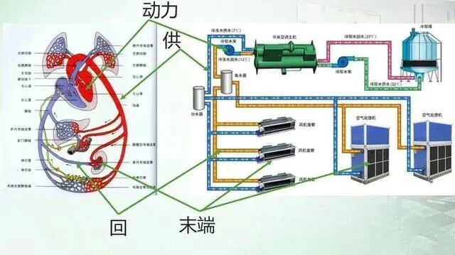

     空调冷冻水:通过冷冻水泵,把蒸发器制备的冷量输送至空调末端装置的工作介质,也叫冷媒水。
     空调的冷冻水系统可以看成人体的一个血液循环。水泵就相当于是我们的心脏,它为我们的系统提供动力供水系统可以看作是我们的动脉,为我们的空调机组来提供冷量,各个空调的末端可以看成我们人体的各个器官,冷冻水的回水可以把它看成人体的静脉。

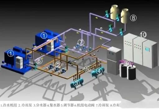

空调冷冻水系统的组成

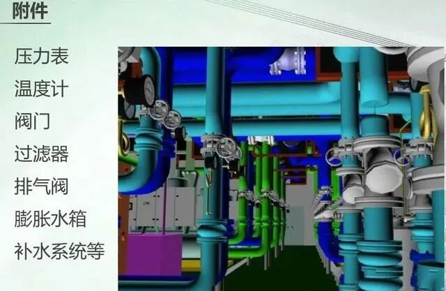

     在空调的冷冻水系统中,它的主要构成是水管系统以及水泵还包括各种的附件,比如压力表、温度计、阀门、过滤器、排气阀、膨胀水箱以及它的补水系统等。

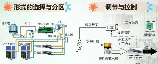

     空调冷冻水的方案设计包括哪些内容呢?首先空调冷冻水系统在设计的时候,先要确定它的形式选择和分区,考虑调节与控制的措施以及它的辅助设备配件的配置和选择,还包括管网的布置和走向,还包括管道的防腐保温保护等。
     我们在确定水系统的方案的时候要考虑哪些因素呢?首先我们需要考虑建筑的基础资料、空调机房的位置、设备层的布置,还要考虑空调系统的选择和分区,以及管路的布局管孔的预留,生活和消防水系统、空调风道系统、电气和室内装修等这些影响来确定空调水系统的方案。

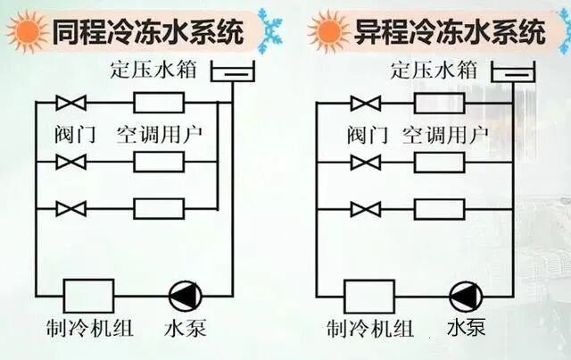

     冷冻水系统在设置的时候,一般按照它的管路的布置形式可以分为同程和异程式。
     在同程式中,增加了一个主要的总回水管,所以在同程式中,各个用户的环路相等,阻力易于平衡,建议采用。在异程式中,我们的每一个用户走的路程是不一样的,所以我们一般在小型的系统中可以选择这种异程式。同程式系统增加了总回水管,所以它的造价会相应地提高一些。

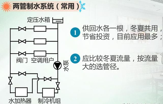

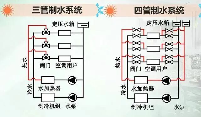

     在空调冷冻水系统中呢,根据管路冬夏是否共用,可以分为两管制、三管制和四管制。

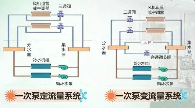

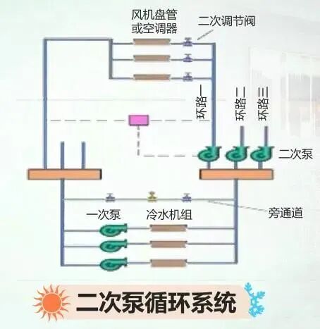

     我们按照它采用的水泵的这个形式分为一次泵和二次泵。
     1、系统较小或各环路负荷特性或压力损失相差不大时,宜采用一次泵系统;
     2、系统较大、阻力较高、各环路负荷特性或压力损失相差悬殊时,应采用双级泵系统。
热水泵的配置与选择
     冷热共用的水系统,若冷热水流量相同或相差不大,则水泵可共用,但水泵应能承受60℃温度。
     若冷热水流量相差较大,则冷热水泵应分别选择,或选择双速水泵。

水冷螺杆机制冷机房系统图
