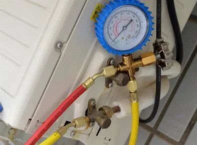

“补氟”的操作:
1.用充氟软管连接制冷剂钢瓶、修理表和充氟口,排除软管内空气。
2.启动压缩机,利用钢瓶与制冷系统压力差充入制冷剂气体(若制冷系统预先抽真空,应在停机状态下先充入制冷剂气体,待压力表指针不再升高时,再启机充氟)。
3.充氟过程中观察压力表指针变化。通过间断地充氮使压力表指针维持在0.45-0.5Mpa范围内。
4.试运转30分钟后,空调器应出现上述的正常运转状态。
5.停机后用洗涤灵检查各个泄漏疑点。若有气泡产生可适当拧紧相关螺母;仍有气泡产生,应给制冷系统收氟,参照上述操作规程进行“补漏”处理。
