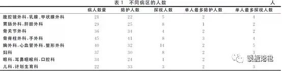

2013年8月13日笔者对某医院外科等病房人数进行了调研,结果见表1。由表1可以看出,不同科室的单人最多陪护人数和单人最多探视人员不同。骨脊柱外科病人一般不能活动,单人最多陪护人员较多;胸外科病人相对病情较重,单人探视人数最多。

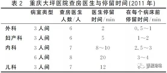

病人和陪护人员全天在病房内,病情轻微人员偶尔出去走动。允许探视时段一般为14:00—19:00,探视停留时间是随机的,短者10~30min,长者1~2h。医护人员停留时间根据进入病房的目的不同而不同,医生进入病房的目的分为查房和为病人治疗。查房的类型分为行政查房、临床查房和教学查房。院领导行政查房每次抽查2~3个护理单元,每个护理单元停留30~60min,在每个空间的停留时间都很短,对室内空气质量影响很小;科室主任查房每周一次,查房对象为危重及复杂病症患者,在病房停留时间约为2~4min。教学查房根据教学目的及要求不同,参与人数和在病房停留时间均不同,一般停留时间较长,对室内空气质量存在一定的影响。临床查房是查房次数最多的一类,参与人数较多,在每个病人病床停留时间约为0.5~5min,依据科室的不同而不同;护士查房的时间一般为08:30—10:00及16:00—17:00,分为治疗和值班查房,治疗时间依据病情不同而不同,而值班查房时,每个病员停留时间约为0.5~2min。表2为文献调查的重庆大坪医院病室内人员停留时间。
由表2可知,不同科室医生在每个病员处停留
时间不同,外科最短,一般只是伤口查看、病情问询等;内科时间稍长,医生除了问询病人外,还需要采用听筒等仪器检测;儿科时间最长,因病患需要借助其他人员叙述病情。

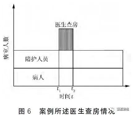

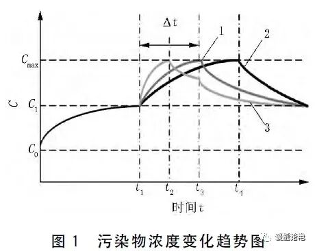

图1中3条曲线表征污染物浓度变化的不同趋势。曲线1表示一定新风量供应下的室内污染物浓度变化过程,t1时刻后,污染物骤增(如医生查房),当到达t3时刻后(如查房结束),室内污染物浓度正好达到最大限值Cmax,随后污染物回归到正常散发状态,室内污染物浓度逐渐下降到C1,即从C1到Cmax这段时间为Δt(t3-t1表示污染物干扰时间)。曲线2表示待污染物浓度上升到Cmax前,突发骤增的污染物冲击已经结束,即从C1到Cmax这段时间长于Δt,即(t4-t1)>Δt。
曲线3表示从C1到Cmax这段时间短于Δt,此时若不增加新风量,则出现室内污染物浓度超标,故此时应加大新风量,即(t2-t1)<Δt。
对于固定空间体积V,新风量为Vx,污染物冲击能力强度为G 时,该新风供应量下的抗冲击时间为t0,当C=Cmax时,代入CO2体积分数表达式可得到t0。当污染物冲击强度持续时间为t时,新风响应判据为:
1)t>t0时,需要加大新风量,以抑制室内污染物浓度的上升;
2)t≤t0时,新风量可不改变。

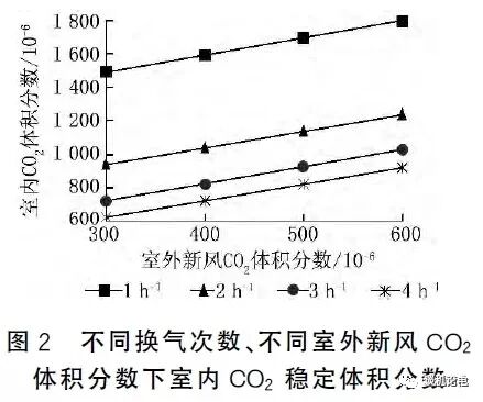

3.1 新风计算量与新风CO2
体积分数的关系不同新风CO2体积分数、不同换气次数下室内CO2体积分数见图2。
由图2可以看出:在不考虑冲击性污染的病房中(3个病人,3个陪护人员),在室内CO2体积分数不大于1000×10-6的前提下,新风CO2体积分数为300×10-6时,新风换气次数至少为2h-1;新风CO2体积分数为400×10-6时,新风换气次数至少为3h-1;新风CO2体积分数为500×10-6时,新风换气次数至少为3h-1;新风CO2体积分数为600×10-6时,新风换气次数至少为4h-1。

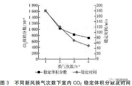

3.2 污染物散发量固定,无冲击性污染
假设室外新风CO2体积分数为400×10-6,对新风换气次数分别按1,2,3,4h-1进行计算,见图3。由图3发现,新风换气次数越大,CO2体积分数越小,达到稳定浓度时所需时间越短。

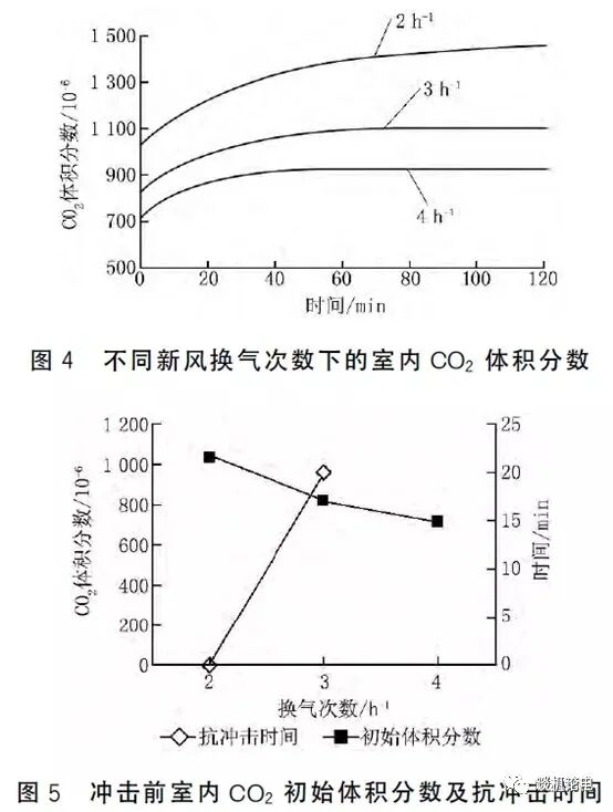

3.3 有冲击性污染物散发
病房内有冲击性污染物,即某时刻有4名查房医生进入房间,此时室内共计10人,停留时间为15min。从图4,5可以看出:新风换气次数为4h-1时,CO2体积分数为930×10-6,未超过最高限值,能抵挡住污染物的冲击;新风换气次数为2h-1时,CO2体积分数基本稳定在1450×10-6,不能抵御污染物冲击;新风换气次数为3h-1时,CO2体积分数基本稳定在1110×10-6,抗冲击时间为20min。但由于污染物冲击时间为15min,故新风换气次数为3h-1能抵御该冲击。
上述算例表明,新风按照2h-1换气次数计算不能满足要求,故应增大新风设计值,无冲击性污染物时新风量按照2h-1换气次数供应;当有冲击性负荷时,将新风量调至最大;冲击负荷结束后,再按照2h-1换气次数供应新风。

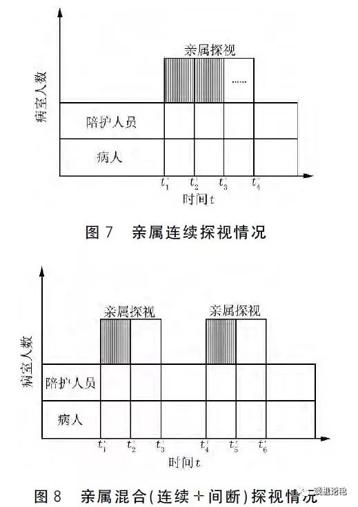

上述案例只是反映医生查房典型情况下的污染物冲击。实际上病房的冲击性污染不仅是医生查房,还有家属探视。医生查房是固定的,而家属探视则是随机的,因此实际病房中的污染物冲击有多个类似医生查房出现的冲击情况(见图6)。
当医生查房结束后,探视人员随机进入病室,可能存在连续探视和混合探视(连续与间断探视)两种典型情况,见图7,8。
因此在病房中,亲属探视情况是图6所示情况的许多连续或间断的叠加过程,使得室内CO2体积分数长达1h甚至更长时间大于1000×10-6。
