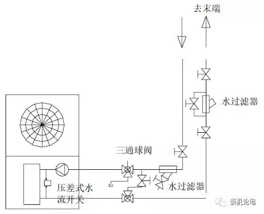

户式热泵机组的水管管径一般比较小(不超过DN65),管路之间多为管螺纹连接,如果采用增强塑料等材质其连接多为热熔或胶水粘结。选择水过滤器的目的是过滤水管道在安装时产生的杂质及长时间运行管路腐蚀、结垢等剥落的杂质,避免杂质进入换热器,如果杂质一旦进入换热器危害非常大,将可能造成换热器局部堵塞。如果机组换热器使用的是钎焊板式换热器或套管式换热器将很难去除,因为这两种换热器不能进行机械清洗只能尝试通过反冲的方式去除。如果不能有效清除换热器内的杂质将导致水侧换热器局部水流量下降,而此时冷媒侧冷媒流量基本维持不变,有可能导致水温逐渐下降甚至低于水的冰点,由于堵塞的水侧流量下降致使与之相邻的冷媒侧不完全蒸发,出现回气管结霜甚至结冰的情况,容易使压缩机产生液击。如果换热器局部堵塞程度比较轻,此时系统的整个水流量并没有发生太大的变化,水流保护开关不起作用。而防冻保护传感器(插入到换热器内部检测水温度)也检测不到该最低温度点,防冻保护并不能起作用,可怕的事情发生了--换热器冻坏直至整个制冷系统报废。为了防止象镀锌管施工使用的生料带、麻绳等杂质堵塞换热器除在施工过程中规范施工外,在厂家的冷水机组设计过程中也能避免这种情况的发生。水过滤器是热泵机组水系统最关键的两个部件之一。水过滤器的选择适当可以有效预防水管施工过程中产生的杂质进入换热器。适当的水过滤器目数和形式是非常关键的,应在安装时预留旁通机组进水管的阀门,安装完成后开机调试前旁通模块机组换热器进行水管路清洗。此时进水水过滤器内最好使用100目不锈钢冲压滤网,到末端的水过滤器目数应大于100目(临时使用,调试好后旁通阀打开)。如果系统有备用泵时同时开启主备用泵,使水管路内的流速最大,开启24小时后清洗过滤网。这样可以将几乎全部大颗粒杂质积聚在水过滤器内,然后再更换60目的水过滤器即可开机调试。另外方便用户自己过滤器,建议在过滤器上安装球阀,考虑将来反冲清洗换热器在热泵机组外的进出水管上安装三通球阀即可。示意图如下:

对于户式机使用的钎焊板式换热器或套管式换热器其压差与流量的曲线可能不尽相同,但在工厂通过测试使用固定设定点压差开关,确保配置的压差开关的保护流量值合适。建议断开流量大于额定流量的50%,复位流量建议小于额定流量的80%。
3.2 暴露水管路安装设计问题
经过工厂配置好具有合适的动作和复位值的压差式流量开关可以作为检查冷水机组外的水系统设计安装是否正确的一个重要依据。因为对于某台冷水机组不管你的安装情况怎么样,通过换热器的水流量不达到压差开关的复位流量(工厂配置时测试的数据,压差开关型号不变其复位流量也不变)压差开关就不会闭合,当现场遇到不闭合的情况必定是机组外的水系统存在问题,没有达到复位流量。通常是系统水管路阻力太大、某些阀门没有打开、水泵没有放空气、过滤器堵塞和管路没有排除空气等情况,提示安装人员去检查并逐项解决,有着指导作用。因为安装人员通常没有流量计,不可能对其安装的水管路的流量进行测试,如果采用靶式流量开关就很难判断水管路的问题所在,因无法确定水管路的流量。
3.3 对于过滤器堵塞造成的水流量减少到流量保护值压差式流量开关能进行非常有效的保护。如果安装单位末端风机盘管使用二通阀,即错误采用变水量系统,当逐渐关闭二通阀的数量,一旦正在开启的二通阀的流量小于压差开关的断开流量,压差开关在3秒内即准确输出断开信号。
