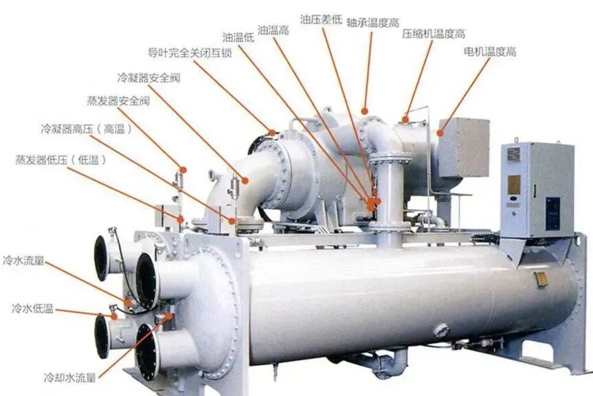

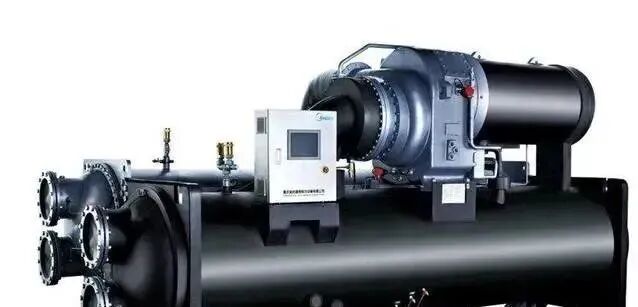

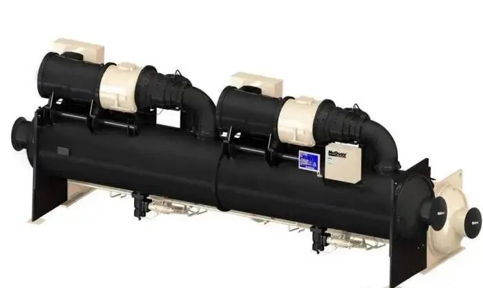

离心式冷水机组结构
大型离心式中央空调冷水机组

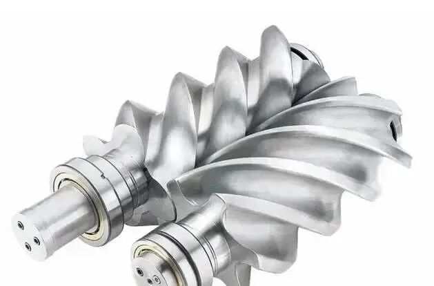

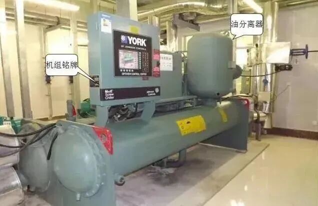

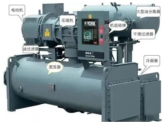

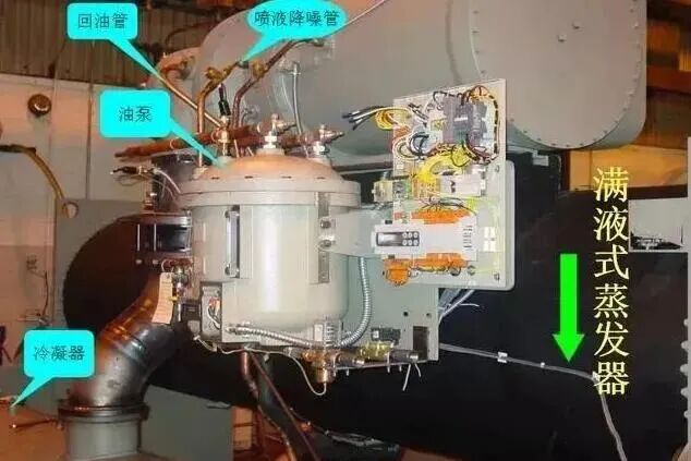

大型螺杆式中央空调冷水机组

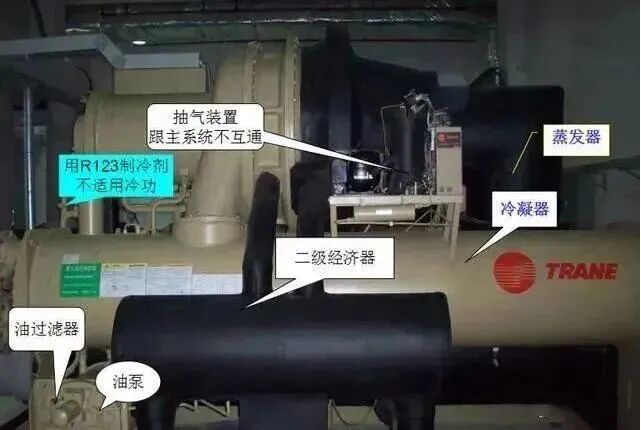

特灵离心式冷水机组
特灵螺杆式冷水机组

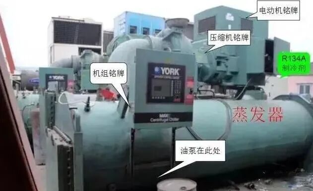

约克离心式冷水机组
约克离心式冷水机组
约克螺杆式冷水机组
