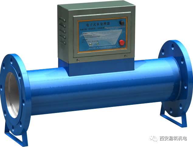

高频电子水处理仪(器),又名除垢防垢仪,是在国内同类产品的基础上,博采众长,不断改进,最新研制开发的升级换代产品。该设备不需要添加任何化学药物,安装使用非常简单,可广泛用于锅炉、中央空调、换热设备、循环水系统、工业通用水处理设备等,对物理性、生物性、化学性的垢类均有明显的预防和清除效果。
分类
1、静电水处理器
2、超声波水处理器
3、普通电子水处理器
特点
1、不改变水的化学性质,对人体无任何副作用。
2、除垢效果明显。该设备安装在水循环系统,对原有垢厚在2mm以下的,一般情况下30天左右可逐渐使其松动脱落,处理后的水垢呈颗粒状,可随排污管路排出,不会堵塞管路系统,。旧垢脱落以后,在一定范围内不再产生新垢。
3、设备体积小,安装简单方便,可长期无人值守使用。
4、水流经设备以后,可使水变成磁化水,而且对于水中细菌有一定的抑制和杀灭作用。
5、不腐蚀设备,可延长伺服设备的使用寿命。

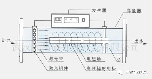

工作原理
物质都有自己固有的频率,水垢属于无机盐类,一般设备的外壳都是金属材料制作,水垢和金属材料的振荡频率不同。当水流经高压、高频电磁场时,水中的重碳酸盐中的钙、镁离子和各重碳酸根离子会在高压、高频电磁场的作用下,失去化学性、物理性和相互吸引的能力,逐渐形成晶体团沉入底部,随排污排出,从而达到防垢的目的。
对于已在管道壁上形成的老垢层,主要垢分子(CaCO3、CaSO4等)通过分子间的作用力结合在一起,以网状结构或方解石结构的形式附着在管道内壁上,通过变频高频电磁场作用后,水分子的偶极矩增大,极性增强,水分子处于较高的能量状态,它能有效地削弱垢分子之间的分子作用力及其与管壁的附着力,使垢层逐渐软化、龟裂,直至脱落,达到除垢效果。

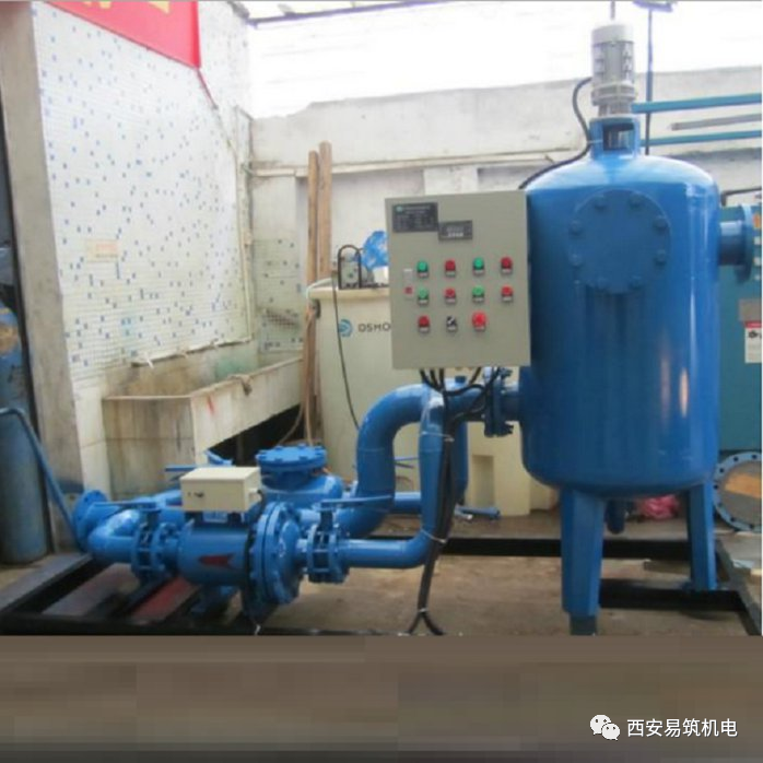

自洁排污过程
关闭出水口阀门及蝶阀, 打开排污阀,水流由外向内冲 洗滤网,使粘附在滤网上的杂 物经排污口随污水排出。

结构特点
电子水处理仪由主机(电子发生器)和辅机(释能器)两部分组成。
主机:产生变频高频电磁场信号。
辅机:其壳体为阴极,由钢管制成。壳体中心装一根金属阳极,当水流经金属电极与壳体之间的环形空间时,辅机将变频的高频电能作用在流经它的水上面。

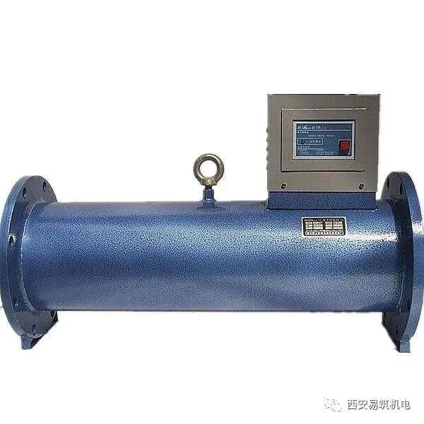

应用领域
1、生活设施领域:热水锅炉、中央空调、换热系统。
2、用中央空调、壁挂锅炉等。
3、工业通用设备:空压机、制冷机、换热器、冷却器等。
行业应用:食品、制药、酒类等行业用水设备的防垢、除垢、磁化、杀菌灭藻。
