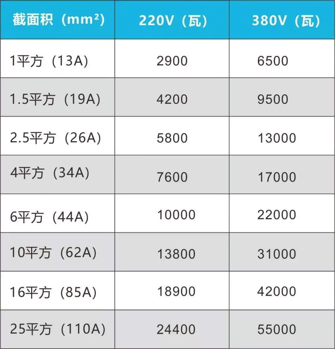

如何准确的计算电线所承受的功率,通常我们是直接利用公式P=IU进行计算,但是这种是进行估算的,不能够准备的计算出电线所承受的功率,那么今天我们来看下。这张图是我们平时所看到的电线对应的功率。
这个表格可以看成是两个部分:前面一部分是电线截面积和载流量,后面一部分是不同电压情况下和相数时的电功率。
由于表格是以电线的铜质材料为例,正常情况下可以根据这个表格的功率进行估算,但我们平时所用的电是交流电,交流电的方向周期性的发生改变,所以他的电流可能会发生改变,所并不能单单的按照:功率=电流*电压来计算。
各平方电线作用: 通过上面的表我们可知1.5 2.5 4平方铜芯线在40℃时它的明装敷设安全载流量分别是19A、26A、34A,那么它对应的可以带动多大电功率呢?
有几种情况,是感性负载还是阻性负载或容性负载;电压是单相220V还是或者是三相380V的,不同情况下它的结论都是不一样的,那么我们通过公式来计算一下:

220V纯阻性负载1.5、2.5、4平方电线的功率分别是4180、5720和7420W。
在220V感性负载1.5 2.5 4 平方电线的功率分别是3300、4455和5940W。
在380V纯阻性负载1.5 2.5 4 平方电线的功率分别是7600 、10260和10260W。
在380V感性负载1.5 2.5 4 平方电线的功率分别是5700 、7695和7920W。
在三相380V纯阻性负载1.5、2.5、4平方电线的功率分别是13163 、17700和23694W。
在三相380V感性负载1.5 2.5 4 平方电线的功率分别是9872、13327和17770W。
可以看出,感性负载一般是纯阻性负载的0.75倍,也就是有25%的功率损耗。上面计算是在理想情况下,实际工作中,配线要考虑问题很多,比如导线的机械强度,还有导线的最小截面积,还有经验公式和电线的使用寿命等等因素,那么在选材时最好都是要比计算的截面积大一个或者两个等级。
