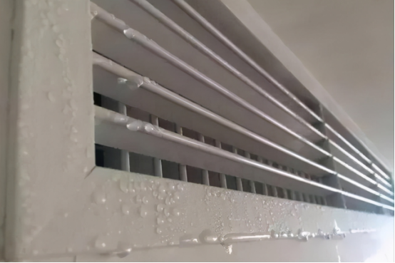

管线布置上亦最能凸显出安装人员的专业性,管道外侧的保温管上应贴上警示标贴,避免后期工人施工队管道进行移动和破坏。另外,在冷凝水管安装时要预留出足够的坡度(不小于1%),还需要注意冷凝水管的排气处理,便于管道中的水流更容易排出,不会出现积气的现象,进而出现冷凝水倒流,这是很多中央空调出现漏水的主要原因。

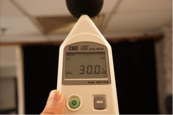

其次,空调实际使用过程中的分贝标准也应当注意,在正常的工作模式下,中央空调应该无振动、平稳地运行,并且发出的噪音符合设计的标准。如果出现震动较大,噪音异常等情况时,要对安装结果进行检查,还需要对设备内部和参数进行调试和检查,及时做好维修处理。
另外,调试使用期间,也应对空调运行过程中的排水和电源进行检查,判断是否存在漏水和漏电的情况,由专业的人员采用专业的仪器进行检查并验收。
