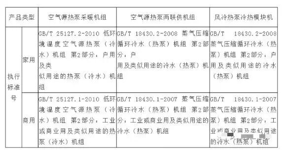

1、设计执行标准不一
一般送第三方测试时参考的标准,具体实际中厂家设计产品时由于考虑到可能使用散热器采暖,所以,空气源热泵采暖机组、空气源热泵两联供机组会在出水温度方面高于国标要求,达到55℃或更高,风冷热泵冷热模块机一般出水温度不会超过50℃,所以,它不能使用在散热器采暖的场所。
其实,对于空气源热泵两联供机组来说现在市场上一般会按使用区域不同分为低温机和常温机,低温机也参照GB/T25127.1或GB/T25127.2常温机参照表中所列。

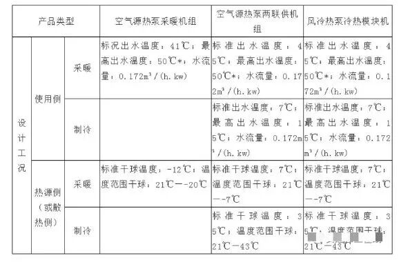

2、设计工况
从设计工况来看,空气源热泵采暖机组更加强调的是采暖,采暖的特性就是要体现在低温环境下机组的采暖效果和采暖节能性上的明显体现,其体现主要是横向对比,相对于燃气锅炉、煤锅炉、电采暖等的优势。所以从设计的参照标准来说,就采用了GB/T25127.1或GB/T25127.2的标准,并特别取-12℃的环境温度去要求和标称;
另外两个产品,在使用的广域度上来说,较采暖机要大些,主要体现在两者都采用了GB/T18430.1-2007或GB/T18430.2-2008标准(当然也可采用GB/T25127.1或GB/T25127.2标准),这两个产品更多考虑的是制冷的性能,并且兼顾制热。在满足制冷的性能下,如制热不能满足使用情况下,一般会通过采用辅助电加热进行补充。
需要说明的是,空气源热泵两联供机组以执行普通工况标准为主流,如果执行低温环境工况就可以归类到空气源热泵采暖机组。
从使用末端来看,风冷热泵冷热模块的采暖一般使用的末端是风机盘管,强对流制热,而空气源热泵采暖机组、空气源热泵两联供机组不仅满足风机盘管制热,同样要满足全辐射方式的地暖管采暖方式,所以,空气源热泵在设计工况上和出水温度上要求更严格,同样对控温精度相对也严格许多。所以空气源热泵两联供机组比风冷热泵更耐高压、高压差和高温。从电控设计来看,三种产品的电控设计基本相同,一般不做特别要求。

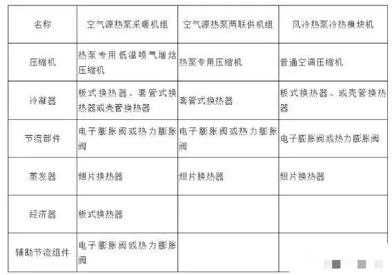

3、零部件选用不一
三种产品从现阶段来说,空气源热泵采暖机组一般除传统的“四大件”外,还会增加中间经济器或闪蒸器来做各部分二次压缩回路,其他两种产品一般就只有“四大件”。
但由于低温性能的提升有许多新技术增加或几种技术复合使用,例如还会增加回热器,特别对采用二级压缩技术的,回路就与传统一级压缩的完全不同,这里也很难一言概全。
