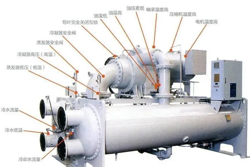

  排气温度要较冷凝温度高的多,排气温度的直接影响因素是压缩机的吸气温度,两者是正比关系。如果往复式压缩机吸、排气阀片不严密或破碎引起泄漏(内泄漏)时,排气温度会明显上升。在离心式制冷机组中如果制冷系统混入空气,则吸气温度和排气温度都会升高。

  润滑油系统是机组正常运行不可缺少的部分,它为机组的运动零件提供润滑和冷却条件。从各种机组的润滑系统组成特点看,除往复式机组将润滑油储存在压缩机曲轴内依附于制冷系统外,离心式和螺杆式机组都有独立的润滑油系统,有自己的贮油容器,有专门用于降低油温的油冷却器。因此,润滑油的油压差,油温与油压高度,是保证机组在正常工作条件下,运动零件润滑和冷却的三要素。
  油压差的作用:是使润滑油在油泵的驱动下,在油系统管道中流动,输送到各工作部位时克服其流动阻力。没有足够的油压差,就不能保证系统有足够的润滑和冷却油量,及驱动能量调节装置时所需要的动力。
油压差的控制范围:往复式机组为:1.5~2.5kgf/cm2;双螺杆式机组为:1.5~12.5kgf/cm2;离心式机组为:1.5~2.5kgf/cm2。
  油温:即机组工作时润滑油温度。油温的高低对润滑油的黏度产生重要影响。油温大低会使油黏度增大,流动性降低,不易形成均匀的油膜,达不到预期的润滑效果;同时还会引起油的流动速度降低,使润滑油量减少,油泵的功耗增大。
油位高度:是润滑油在储存容器中的高度。各机组的贮油器均设置有油位显示装置。一般规定贮油容器内的油位高度应位于视镜中央水平线上下5mm。规定油位高度的目的是为了保证油泵工作时,油循环有足够的供应量能够维持连续不断循环的工作状态。油位过低易造成油泵失油,甚至酿成机组运行故障或损坏事故。因此,必须在油位过低时,及时给润滑系统内补充相同牌号的润滑油,直到油箱内的油位高度达到视镜的规定高度为止。
