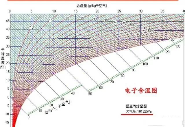

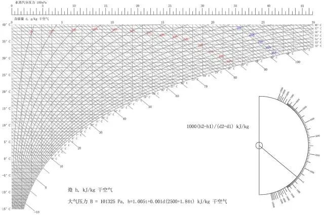

焓湿图是空调行业从业人员的必备必懂工具之一,面对这一堆横的竖的斜的、直的弯的扭的线条,从哪下手,如何理解?本文就来讲讲焓湿图的故事。

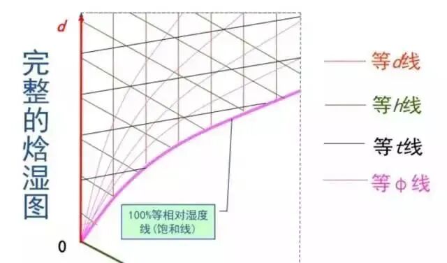

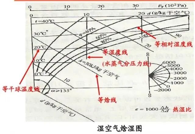

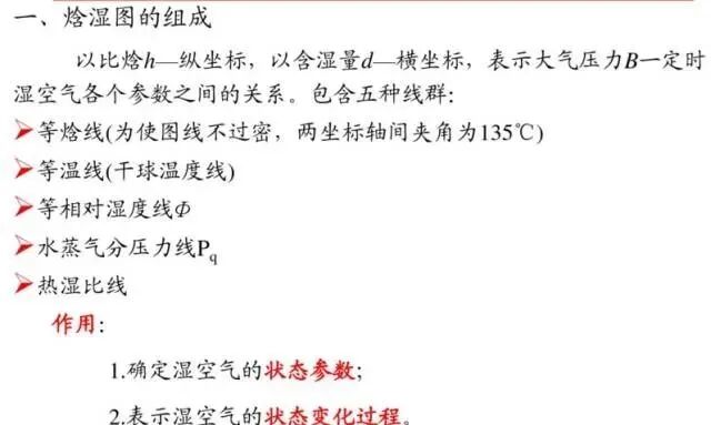

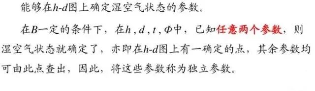

1、定义    焓湿图:表示空气各参数之间关系的线图。 焓湿图就像一本字典,你可以根据拼音(某一参数)查字(空气其他参数)。
2、空气的部分参数    干球温度(℃):简称温度,就是平常用温度计量的温度。
含湿量(g/kg):湿空气中与一千克干空气同时并存的水蒸气的质量。 通常的空气中都有水蒸气,所以是湿的。 湿空气可以分为干空气和水蒸气。
相对湿度:相同温度下,空气中水汽压与饱和水汽压的百分比。 一立方干空气可以“喝”10g水,现在只“喝”了5g,那相对湿度就是50%。
焓(kJ/kg):一千克的物质含多少千焦能量。 可简单理解为广义的内能,就是空气含多少能量。

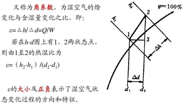

热湿比:焓的变化(△h)和含湿量的变化(△d)的比值。 热量和含湿量两者的变化值的比值。
3、等值线 等温线:线上的温度相同。它的平行线也都是等温线。 同样的温度,空气的含湿量越大,相对湿度和焓值越大。 (非水平)
等焓线:线上的焓值相同。它的平行线也都是等焓线。 同样的焓值,空气温度上升,含湿量在下降。
等湿度线:线上的湿度相同。它的平行线也都是等湿度线。 同样的含湿量,空气温度越低,焓值(能量)越低。
等相对湿度线:线上的相对湿度相同。它的平行线也都是等相对湿度线。 同样的相对湿度,空气温度越高,焓值(能量)越高。
20张图详解了解焓湿图
热湿比及应用

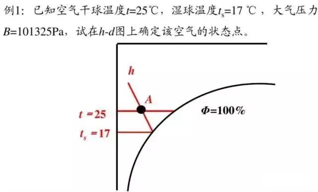

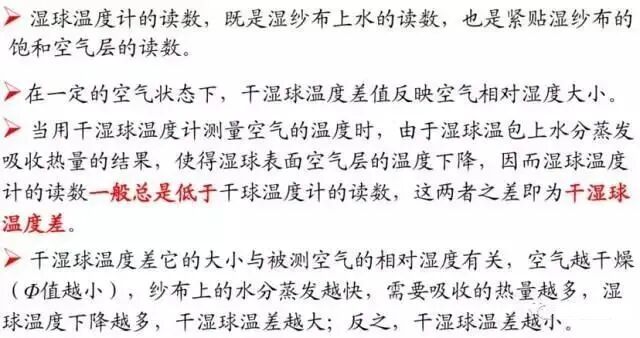

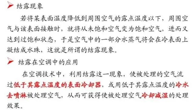

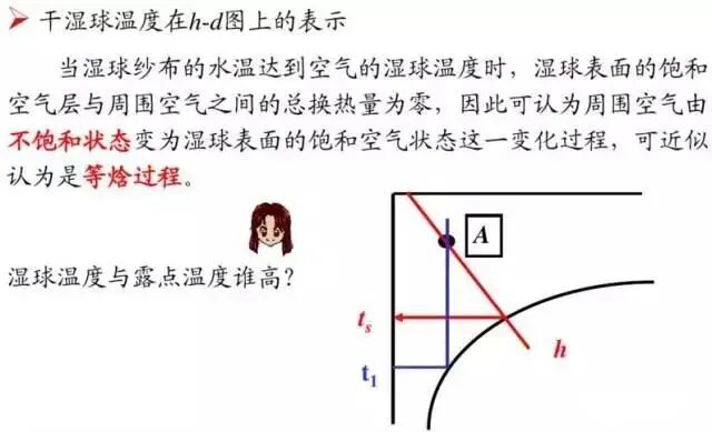

露点温度及湿球温度

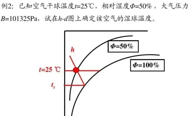

湿球温度
焓湿图的应用

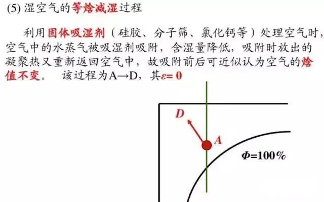

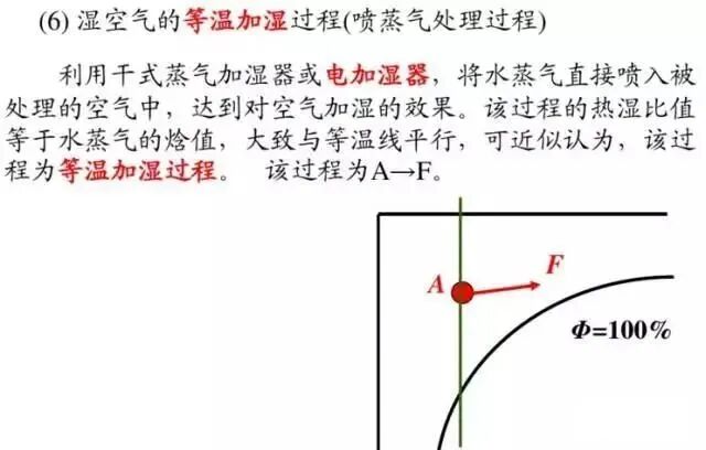

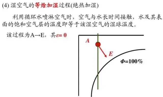

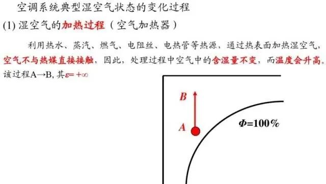

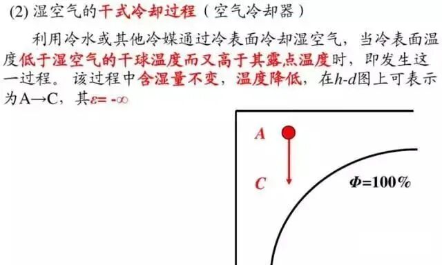

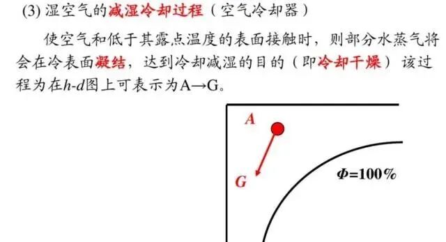

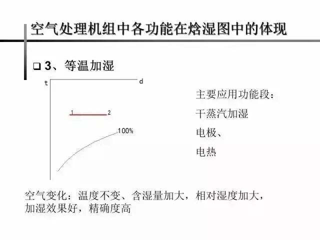

湿空气变化的过程

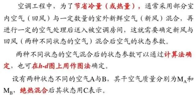

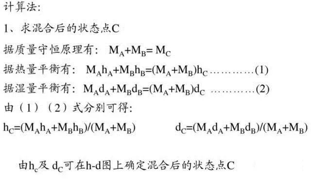

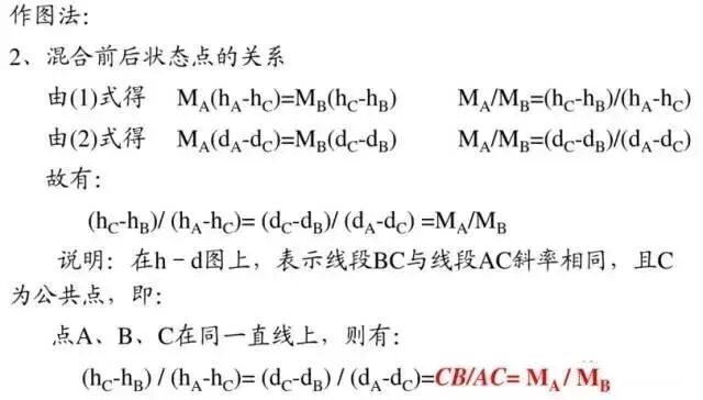

湿空气混合过程

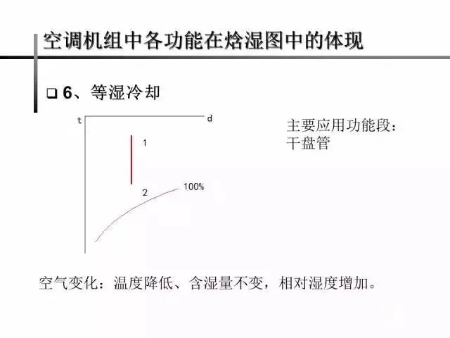

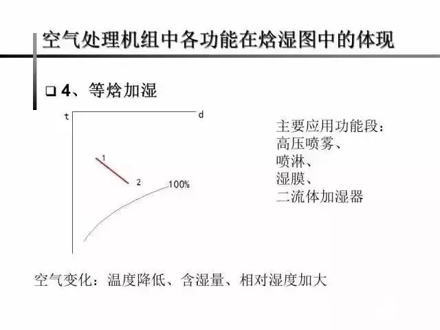

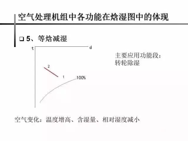

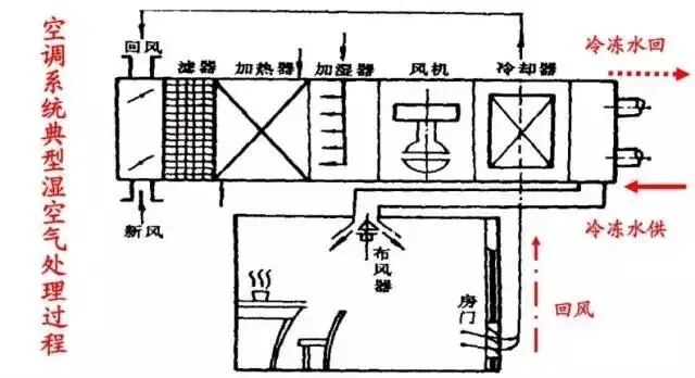

空调机组中焓湿图中体现
