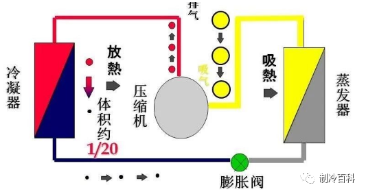

制冷系统就是利用制冷剂的沸点随压力变化的特性,使制冷剂在低压下汽化吸收被冷却物质的热量,降低其温度达到的制冷目的,汽化后的制冷剂又在高压下冷凝成液态。如此循环操作,借助制冷剂在状态变化时的吸热和放热过程,达到调节房间温度的目的。

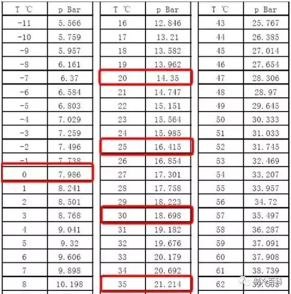

在制冷剂冷凝过程中,如果冷凝压力一定,冷凝温度也是一定的。它们之间的关系是一一对应的。如下图R410A冷媒为例,它们的关系是:

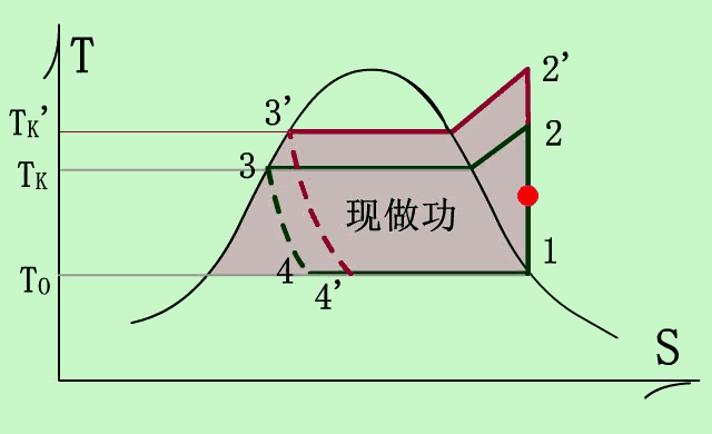

冷凝温度过高,冷凝压力也相应提高,压缩比增大,轴工提高, 输气系数降低,实际排气量减速犀利,制冷量也减少 ;另外,冷凝压力升高,将引起排气压力升高,排气温度也升高,冷凝压力所对应的冷凝温度每升高1℃,耗电量将增加3%左右。
T-S图上明显的看出,制冷系统的冷凝温度提高了, 制冷量减少
