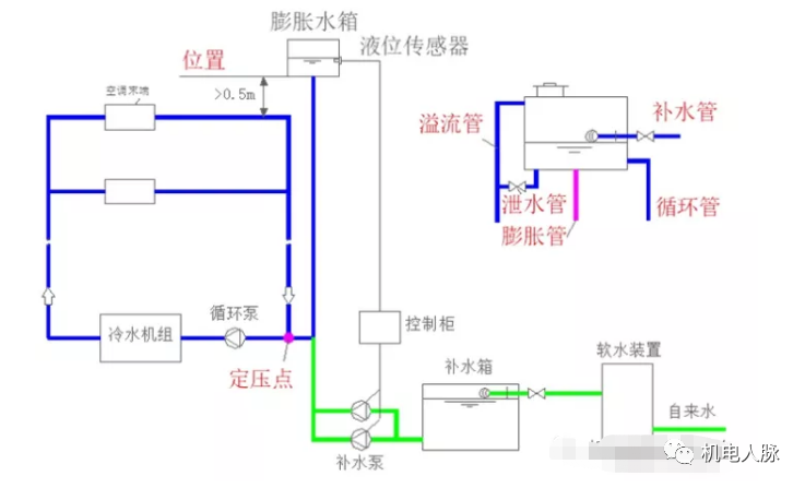

高位膨胀水箱的定压补水系统
膨胀水箱定压原理是通过水箱容积的缓冲调节作用,通过水箱高低水位的控制,实现补水(溢流)的作用,以调节由于系统水温变化或泄漏引起的系统介质(水)的容积变化,保持其系统冷热媒介(水)压力的相对恒定。它是中小型系统和空调水系统常用的定压装置之一。
膨胀水箱位置应该根据系统型式、作用半径、建筑物的高度、供水温度等具体因素来选择。其安装位置及高度不同,给系统产生的工况也不同。可靠的系统,其工况必须满足不汽化、不超压、不倒空,并有足够循环动力的要求。
其中开式膨胀水箱将水箱设在系统的最高点,通常接在循环水泵吸水口的回水干管上。
1、膨胀水箱的容积计算:
V ≥ Vmin = Vt + Vp
式中,
V-水箱的实际有效容积(L);
Vmin—水箱的最小有效容积(L);
Vt—水箱的调节容积(L),不应小于3min平时运行的补水泵流量,且应保证水箱的调节水位高差不小于200mm;
Vp—系统的最大膨胀水量(L)。

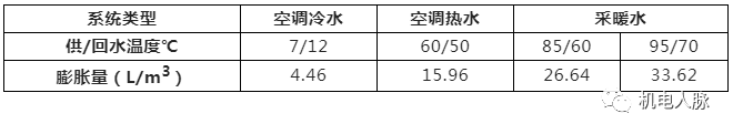

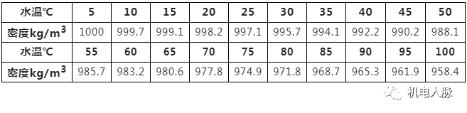

2、系统的最大膨胀水量按下式计算:
Vp = 1.1 *(ρ1 - ρ2)/ ρ2 * 1000 Vc
式中
ρ1、ρ2
Vc
表2 一个大气压下水的密度
表3 常用系统单位水容量的最大膨胀量
注:系统供回水温度按平均水温计;采暖和空调热水加热前水温按5℃计,空调冷水受热后按30℃计。
A. 空调水系统采用冷水、热水共用的双管系统时,开式膨胀水箱有效容积的大小应按冬季工况确定。
B. 膨胀水箱的最低水位应高于采暖/空调水系统最高点1.0m以上。
C. 水箱高度大于等于1500mm时,应设内外人梯,水箱高度大于等于1800mm时,应设两组玻璃管液位计,液位计可用法兰连接或螺纹连接,其搭设长度为70~200mm。
D. 膨胀管在重力循环系统中应安装在供水总立管的顶端;在机械循环系统中应接至系统定压点上,一般接至水泵吸入口前。
E. 循环管接至系统回水干管上,该点与定压点之间应保持不小于1.5~3m的水平距离。

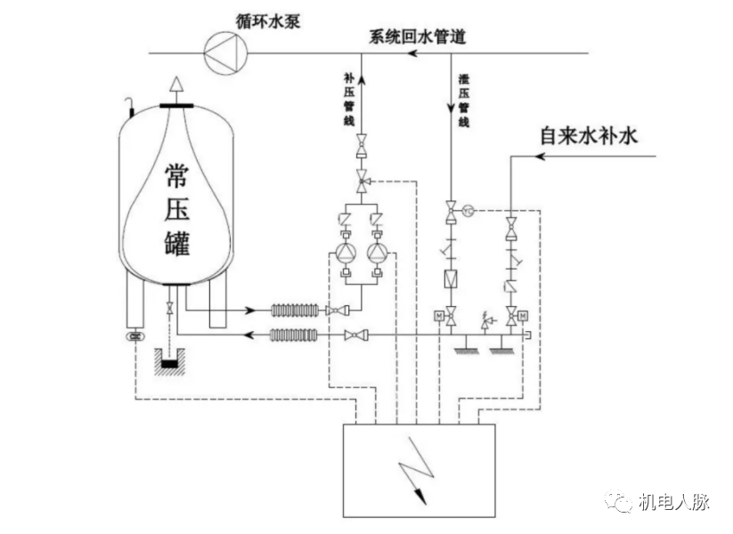

气压罐定压
定压罐定压,是在膨胀水箱基础上发展起来的一类定压补水装置,其原理同闭式膨胀水箱。当系统水温变化或泄漏引起水的容积变化时,由于气压罐内气体高压缩性的缓冲作用,使系统压力稳定在预设的压力范围内。如果系统压力下降至预设压力的下限时,由电接点继电器动作启动补水泵,使之向系统供水,直至压力达到预定的的压力上限值时止。若系统压力超过设定的最高压力值时,安全阀自行向软水箱或排水系统泄水降压。以维持系统的压力平衡。
A. 设置气压罐定压但不容纳膨胀水量的补水系统,气压罐容积应按下式确定:
V ≥ Vmin =(β * Vt)/(1-α1)
式中
V—气压罐实际总容积(L)
Vmin—气压罐最小容积(L)
Vt—调节容积(L),应不小于3min平时运行的补水泵流量(当采用变频泵时,上述补水泵流量可按额定转速时补水泵流量的1/3~1/4确定)
β—容积附加系数,隔膜式气压罐取1.05;
α1—压力比,α1=(P1+100)/(P2+100),P1和P2为补水泵启动压力和停泵压力(表压kpa),应综合考虑气压罐容积和系统的最高运行工作压力的因素取值,宜取0.65~0.85.
气压罐工作压力值(表压kpa)应如下确定:
1)安全阀开启压力P4,不得使系统内管网和设备承受压力超过其允许工作压力;
2)膨胀水量开始流回补水箱时电磁阀的开启压力P3,宜取P3=0.9P4;
3)补水泵启动压力P1(定压点最低压力并增加10kpa的富余量)
4)补水泵停泵压力P2,也为膨胀水量停止流回补水箱时电磁阀的关闭压力,宜取P2=0.9P3;
B. 设置隔膜式气压罐定压且容纳膨胀水量的补水系统,容纳膨胀水量的气压罐容积应如下确定:
Vz ≥ Vzmin = Vxmin *(P2max + 100)/(P2max - P0)
式中
Vz—气压罐实际总容积(L)
Vzmin—气压罐最小总容积(L)
Vxmin—气压罐应吸纳的最小水容积(L),同上Vmin;
P0—无水时气压罐的起始充气压力(表压kpa)
P2max—气压罐正常运行的最高压力(表压kpa),即最高水温时的停泵压力。
气压罐工作压力值如下确定:
1)充气压力P0,满足定压点最低压力要求;
2)安全阀开启压力P3,不得使系统内管网和设备承受压力超过其允许工作压力;
3)正常运行时最高压力P2max,宜取P2max=0.9P3;

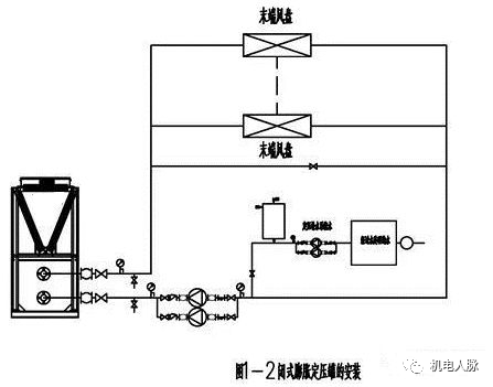

闭式膨胀定压罐的安装位置,安装在水泵入口处。
