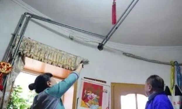

④:装修时对室内暖气改造所导致的。对于整栋楼房中的暖气,在安装的时候是统一进行设计的。它设计的过程中基本上是保证每户内的总体的水力阻力基本上一致,这样可以保证水正常的实现在各户的循环。而在装修的过程中,有很多家庭改变了原来的暖气。例如最常见的就是家中加装了很多的暖气片。而这个过程中就会增加水的阻力,导致水在这一户内循环很是慢。而热水也是通过循环过程来实现供热的,例如循环过程短的部位直接回去了。所以装修完改造暖气以后不热,有很多时候都是这种原因造成的。

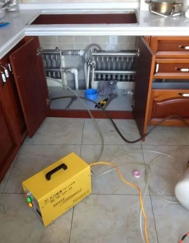

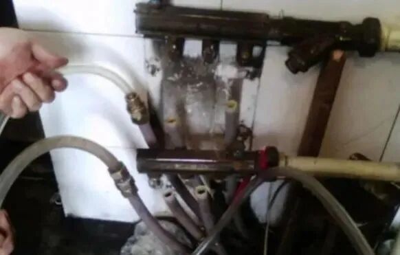

①做好室内暖气系统的排气以及清理过滤器等。也就是说,一栋楼里别的家庭都很热,只是我们家里不热,那么这个时候我们首先要检查的是自己的家里。这是重点检查的就是排气阀的排气。这时可以打开排气阀,将气体排干净,直到排出来的都是干净的热水。如果仍然不热,就要清理我们从管井到室内的过滤器。最后就是对整个室内的暖气系统进行清洗。将系统里面所有的杂物清洗干净,这样基本上可以解决这种问题。

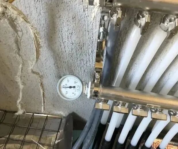

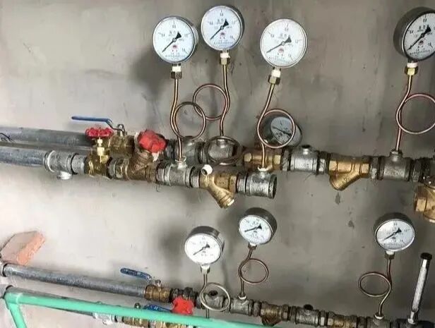

②当我们发现某栋楼里其中几层都不热的时候,这个时候个人建议大家去检查一下供回水的压力。因为分区供热的时候,如果压力不合适,会导致某些层压力非常差,水无法循环。所以首先可以做的就是在室内安装一块压力表来判断压力。例如我们家里是处在五层,那么此时的压力应该达到0.6MPa左右。如果没有达到这个压力,那么就需要找换热站去进行解决。

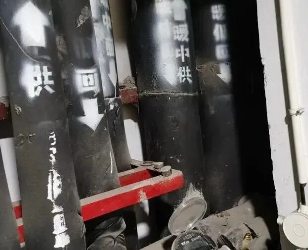

③如果出现的是顶层或者是分区供热的末端的楼层出现不热,那么这个时候个人建议大家首先要做的是去公共的管道井里排气。因为我们自己可能很难操作,这时可以找物业或者是找供热部门来进行处理。要将末端的排气阀进行排气。此时个人建议大家,在末端安装一个自动的排气阀,这样就避免了末端堆积气体的问题。
④如果我们发现只是我们家里不热,而且整体的暖气清理,排气都已经处理完了,还是不热,那么这时可能就是因为我们装修改造所造成的。对于这种情况,其实一般是没有好的处理办法的。因为造成这种问题的原因是我们室内整体的水流阻力过大而导致水循环不好。所以个人建议大家,家里装修时改造暖气一定要慎重,不要任意的增加暖气片,可能会起到反的效果。

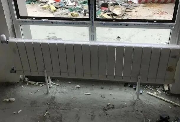

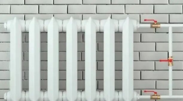

关于暖气片的原因
1、暖气片的质量,比如已经超过使用寿命的暖气片,里面都已经生锈堵塞了,肯定影响循环,应及时更换。
2、暖气片的数量,如果房间比较大,比较空,暖气片的组数应该相应增加。
3、暖气片之间是否拐弯过多,设计不合理,影响循环。
4、房间的保温效果,比如双层玻璃,全屋木地板肯定比地砖暖和。
5、四周隔壁邻居是否都开通暖气?
6、暖气压力是否过小,压力不足循环慢。
7、进户水温度是否够高?后面这些原因就不是个人能解决的了,需要热力公司或者物业协调解决。总之,先把自己家能解决的部分搞好,至少保证80%没问题。

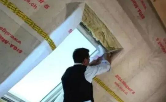

关于房屋的保温状况原因
如果房屋自身的保温状况不好,即使暖气烧的再热,室内温度也上不来。 门、窗,甚至是房顶、地面,都是散热源,想要拥有好的保温效果,在前期开发商做内墙保温的基础上,自己再做进一步的保温措施,比如在吊顶和房顶之间铺设保温板(XPS挤塑板或岩棉板),再比如铺地板前,先铺设一层矿棉板。
还有门窗的保温,选用断桥铝材质,确实比一般材质效果更好。

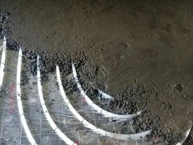

暖气(地暖)本身的问题
如果家里保温性良好,但就是室温不高,说明可能是暖气或地暖中存在气体,或长时间未清洗管道。前者需要手动拧开放气阀排气,直到有水排出来才能停止;后者需要找专人上门清洗管道,一般来说,暖气片需要每5~7年清洗一次,地暖每3~5年清洗一次。花钱能解决的事,就别再让自己挨冻了。

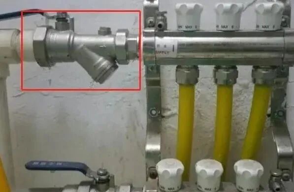

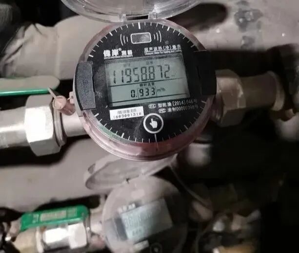

还有一种情况是滤网发生堵塞,它存在于暖气表与进水阀之间,作用是过滤大块泥沙,对于水质不好的地区,有很大几率会堵塞,横截面积减小,导致热水进入量减少,最终影响供暖温度。解决起来也很简单,把它取下来清洗一番,再装回去即可。

入户水压不够问题
如果自家温度比别人家低,并且出现了供暖效果分布不均,有的房间热、有的房间冷,这就需要考虑是否是所给到的水压不足。想要快速解决,建议直接找供暖公司或相关物业人员,直接调整入户水压的大小。

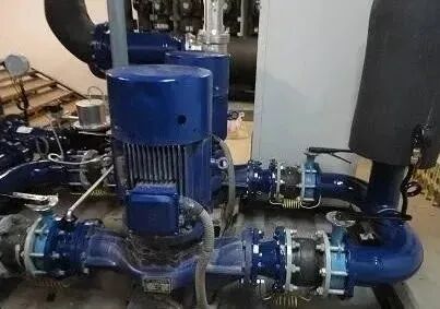

想要知道同一栋楼为什么很多家里供热温度不一致,首先我们应该了解一下目前住户家中的供热系统的组成。目前我们比较流行的集中供暖基本都是采用换热站循环供暖,换热站有两个循环网络,我们称之为“一次网”和“二次网”,“一次网”指的是由供暖公司提供给换热站的供暖循环网络,这里入水温度可高达60°以上,回水温度可达50°左右。 “二次网”是一次网供水后经过换热站的换热器将水温过度给小区住户各楼宇的供暖循环网络,通俗点说就是我们老百姓小区之间的供暖大循环网络,称之为“二次网”,二次网的供水温度一般在55°左右,回水温度在45°左右,但是现在很多小区根本达不到这个温度。 一次网是供暖公司给换热站提供热量,二次网是换热站给居民楼输送热量。一栋楼里有的人家供暖温度高,有的家里温度低,这个就跟二次网关系不太大了,因为二次网是给整个小区供热,如果一栋楼供暖温差大,还需要从以下几个方面多角度考虑。

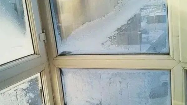

05窗户质量决定室内温度
经过多年的发展演变,东北人家的窗户现在都已经升级了好多代,从最开始的木窗框变成后来的钢窗,再后来变成铝合金,之后是塑钢窗,现在又最新推出了断桥铝窗框,各位可千万不要小看窗框的作用,作为室内与外界唯一屏障的它们可真是起着保温的重大作用。 小时候的木窗和钢窗,冬天的密封性真是太差了,冷空气顺着窗框吹进来,导致整个窗框边缘都是霜,再后来铝合金窗户也是有一定缝隙,但好在是两层窗体,比之前能严实不少,最后发展成塑钢窗,这密封性就比较好了,但是塑钢窗使用五年以上密封胶条基本就都挤变形了,密封性就大大下降,现在密封性最好的就是断桥铝了,由于本身较轻且密封性特别好的优势占据着大部分北方市场。同比之下如果你家还使用铝合金窗体的话,肯定比断桥铝窗体的室内温度要低很多。所以窗户质量决定室内温度的高低。
06供暖管线是否私自增改
设计初期,设计师都会考虑供暖系统的压力、流量等等参数,所以进户的供热管线都会直接安装完毕,但是很多用户在装修房屋时就会嫌自带的供暖管线不美观或怕质量不好影响供热,于是开始自己私自改动。一些用户不懂供热原理,把供热管线私自改动较大,导致供热管线路径较长,供热设施串联过多,在进户压力一定的情况下,很难保证供水流量畅通,很有可能拐弯或转角的管线影响到供水压力,导致管线内水循环不畅,影响家里供热,这样的供热管线肯定无法发挥最大散热效果,影响供暖效果。

09高层加压泵和顶楼主杠排气
现在很多高层楼房供暖都会使用二次加压泵,不然八楼以上供暖压力就不够了,在二次循环泵工作的时候八层以上的供暖效果会比较好,但是如果加压泵本身存在故障导致加压压力不足,就很容易造成高楼层供暖压力不够,循环不畅,影响冬季供暖温度,同样供暖条件下,就比底层供暖温度低。 还有高层住户的楼道供暖管井里还有一对自动排气阀,一般人都不会注意,但是这个自动排气阀说是自动,其实使用一段时间基本就失去了自动的效果,还是需要人为的手动去排气,如果这个主立杠中的气体不完全排除,也会造成整个供暖循环网络不畅,相比其他没有堵气的楼栋,这个楼栋的供暖效果就会差很多。
