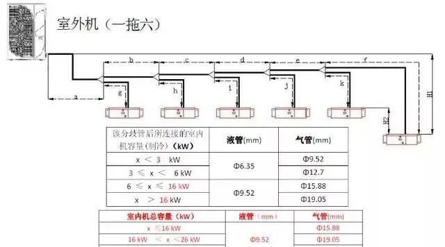

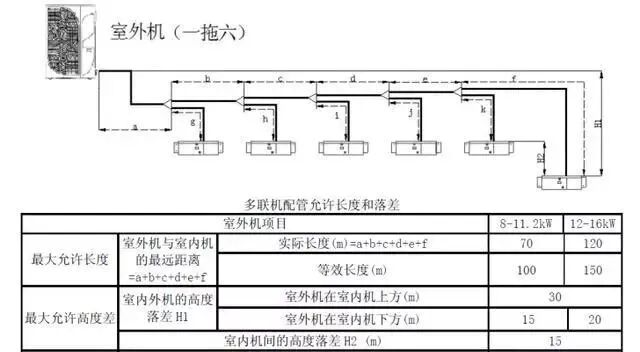

01 配管允许长度和落差
最大长度、外与内最大落差、内与内落差、第一分歧到最远端长度
02室内、外机连接管的选配
冷媒管尺寸的选择
分歧管的尺寸

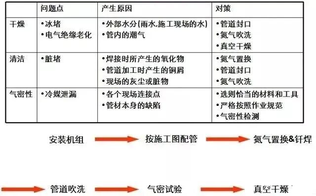

03冷媒配管施工三原则:清洁,干燥,气密

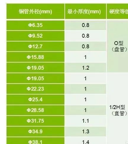

 铜管 1.采用去油脱磷无缝紫铜管。 2.材质、规格应满足现行国家标准GB/T 1527《铜及铜合金拉制管》和GB/T 17791《空调与制冷用无缝铜管》的要求。 3.配管的壁厚和硬度必需满足表中的要求。 4.应具有出厂合格证、质量证明书。

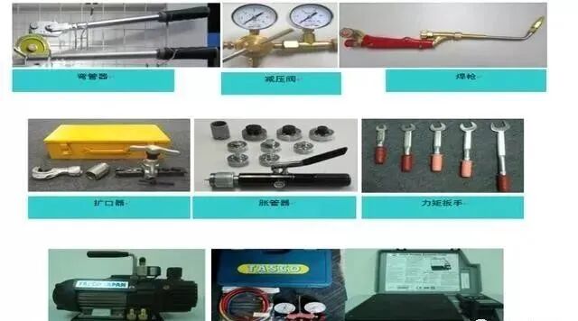

05安装所需工具
专业的安装工具能保证铜管系统气密性,避免日后因施工不良造成设备的冷媒泄漏,影响空调的日常使用。

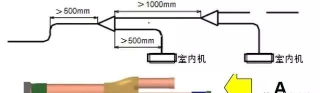

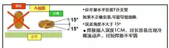

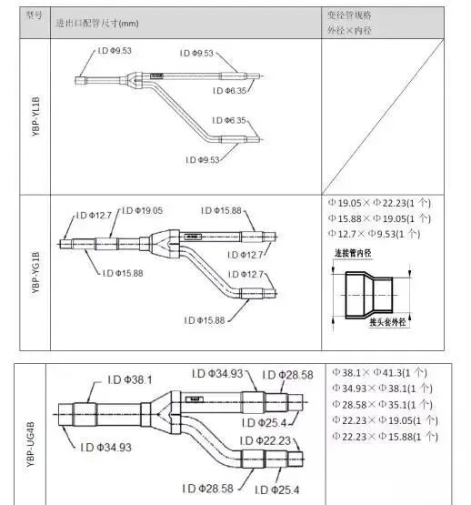

06分支岐安装要求
 安装方法 1.应水平安装,分歧器前后应大于500mm的直管才能转弯。 2.两个分歧器之间应大于1000mm的间距。

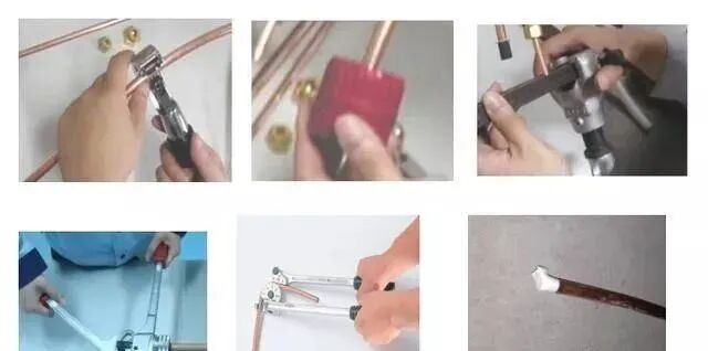

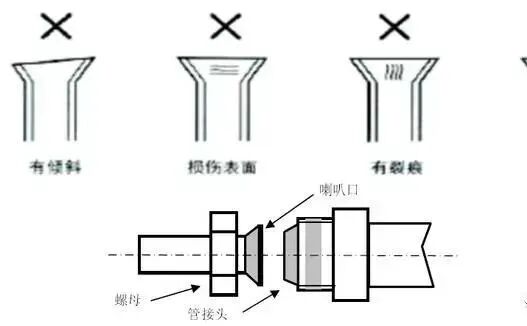

管道加工工艺要求

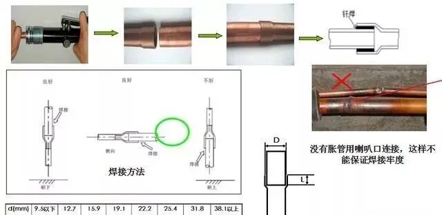

必须使用扩口器扩口,严禁用螺丝刀!扩口开始前一定要先装钠子!完成后检查扩口表面是否色泽均匀,是否圆整,确认无“光环”,无“快口” 更不能有裂痕。否则再从割管开始返工!
铜管要胀管焊接

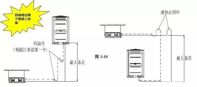

存油弯 1、回油弯的高度为10CM或者3-5倍铜管外径

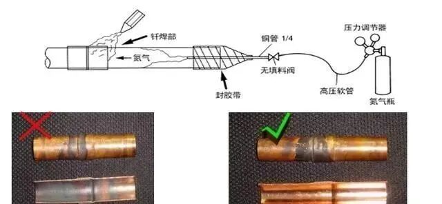

焊接铜管置换氮气的方法
1、必须使用氮气保护焊; 2、表压应在0.02MPa—0.05MPa; 3、焊接后继续充入氮气保护直至冷却到常温; 4、同时配管焊接处距弯曲部位的长度应不小于管道外径,且不小于100mm。

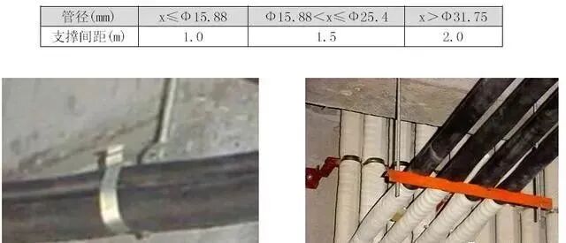

配管的支撑要求 1、配管管道必须做好支撑、固定、支撑距离为1.0-2.0m

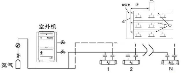

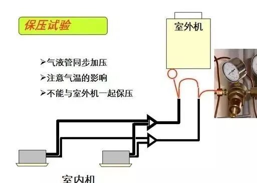

气密性试验
能泄漏的位置1.安装冷媒配管时,与室内外机组连接口2.管路中各焊接部位3.冷媒管材放置和运输中的产生损伤 检查步骤(氮气试压,为防止设备损坏,保压时间不应过长)
1.加压3kg/cm2,保持3分钟2.加压15kg/cm2,保持3分钟3.加压4.0Mpa(未连接室外机组时),保持24小时(注意环境温度的影响 环境温度变化引起的氮气压力变化经验值:温度下降10℃ 压力下降1.46Kg;温度上升10℃压力上升1.46Kg。

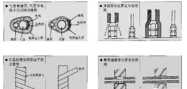

07冷媒配管的保温

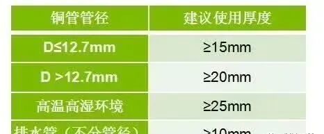

1、防止凝露滴水、烫伤、减少热量的损失;2、保温材料具备隔热、阻燃、耐高温等特性;3、所有内、外机的冷媒配管都需要保温(分歧管、接头、弯头等),有缝隙处必须粘贴好;4、气管和液管必须分开保温,同时注意不能紧压保温棉;5、保温材料应满足:20℃时的导热系数λ≤0.040W/( m? K)、湿阻因子≥80。6、保温棉的厚度:铜管外径D≤12.7mm时,厚度≥15mm;铜管外径D> 12.7mm厚度≥20mm。

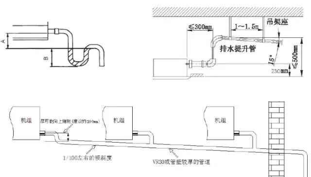

08冷凝水管道的制作 1、防凝露材料厚度在10mm以上且阻燃级别需达到B1级或以上; 2、排水管最高点应设通气孔,同时需要注意的是带辅助提升排水泵的排水支管,严禁设置排气孔。 3、为了防止排水管向下弯垂,每1~1.5m要用吊架等器件辅助固定; 4、凡不是整管保温的,一定要将切割开的部分重新用胶粘。

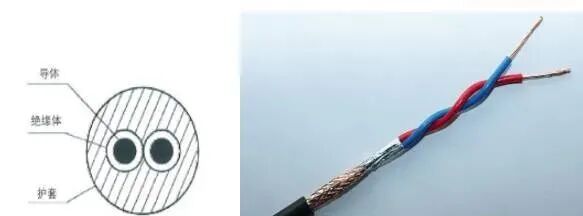

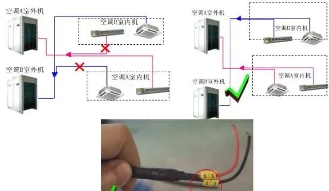

10通讯线配线要求
a.所有材料都必须经过国家的CCC认证才允许使用。 b.通讯线总距离100米以内,使用2×0.75mm2屏蔽双绞线。
c.通讯线总距离100-500米,使用2×1.0mm2屏蔽双绞线。 d.通讯线总距离大于500米,根据实际情况咨询工厂。 e.必须使用屏蔽互绞通讯线。
配线注意要点
配线、配管应编号对应连接,防止交叉接错

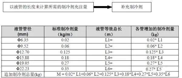

12冷媒追加
本文来源于网络,如有侵权,请联系删除
