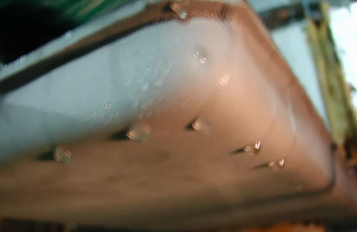

风机盘管机组外壳结露
由于机组本身保温没有做好,造成机壳表面结露,如图1。国家标准规定保温层热阻不小于0.68m2·K/W,因此要注意选择合适的保温材料。

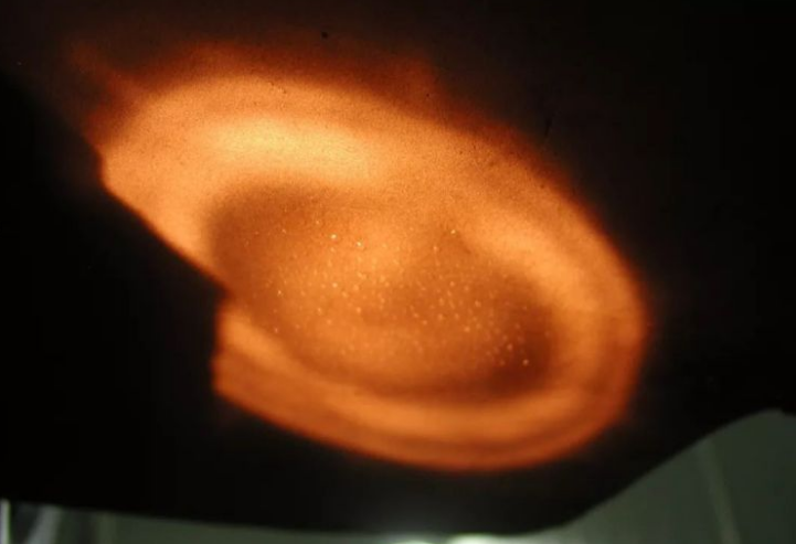

凝结水盘同表冷器的连接没有做隔热处理,螺钉没保温
由于表冷器的表面温度较低,凝结水盘和表冷器的连接如果不做相应
处理,形成冷桥,较易发生凝露外滴事故。
部分风盘螺钉没做外保温,也造成凝露问题的发生。如图2
图1 风机盘管机组外壳结露
图2 螺钉没保温形成冷桥

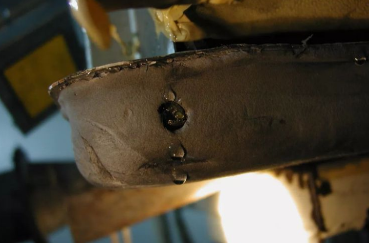

凝结水盘劣质保温材料的使用
为节约成本,部分企业的凝结水盘采用劣质保温材料。材料的密度、厚度、弹性等性能指标均不理想。即使用手指轻轻按压,保温棉也不易复原。当凝结水盘中存留有凝结水,由于凝结水温度低,经过热传导低热阻的保温棉表面温度也较低,造成了结露现象。如图3
 图3 凝结水盘底部结露

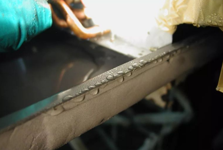

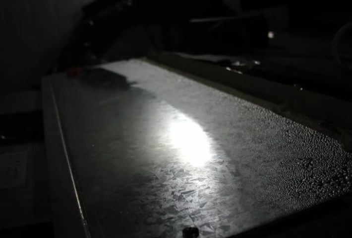

凝露接水盘边沿处理不好
凝结水盘的边沿倾斜度不够,保温不好,造成凝露外滴。如图4 图5
图4 凝结水盘边沿结露外滴
图5 凝结水盘边沿凝露外滴
