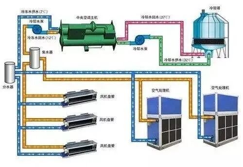

一般舒适性空调冷水供/回水温度为7℃/12℃;热水供/回水温度为60℃/50℃;蓄冷大温差低温送水冷水温度一般为1~5℃;蓄冷时供/回水温度为2℃/13℃;区域供冷水供/回水温度为5℃/13℃
1.常用空调水系统的形式及其设计原则:
开式系统和闭式系统 同程系统和异程系统 可将空调水系统按区域划分、高度划分;
两管制和四管制系统;
定流量系统和变流量系统
一次泵系统和二次泵系统
