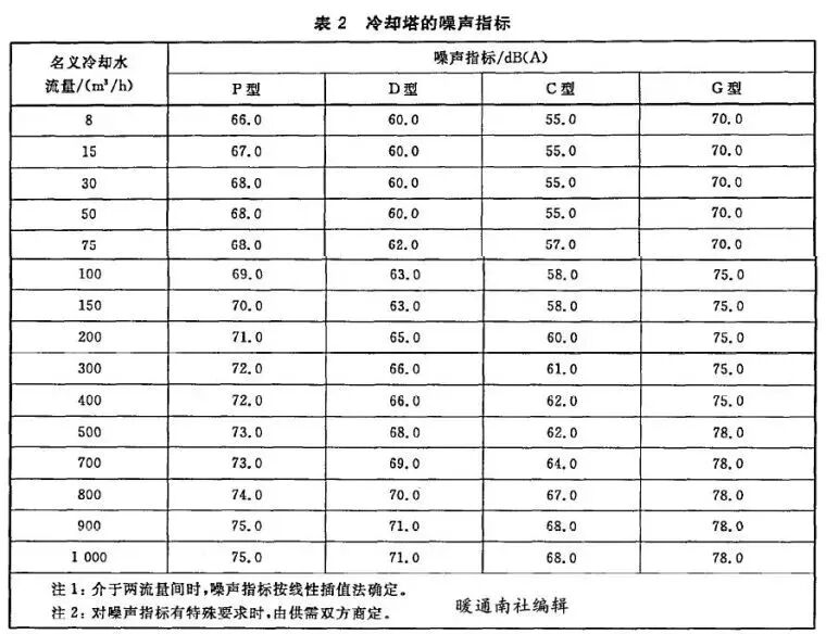

冷却塔选型计算: 现在采用的水吨为单位是国际上比较常用的单位。在计算选型上比较方便,另冷却塔在选型上应留有20%左右的余量。(简单计算方法) 以日立RCU120SY2 为例: 冷凝:37℃,蒸发:7 ℃; 蒸发器:Q蒸= 316000Kcal/h,Q蒸= 63.2m3/h; 冷凝器:Q冷= 393000Kcal/h,Q冷= 78.6m3/h; 这些在日立的样本说明书上可以查到。 选用冷却塔则:78.6×1.2 = 94.32 m3/h(每小时的水流量); 在选用水泵时要在100吨水中留有10%的余量,在比较低的扬程时可选用管道泵,在扬程高时则宜选用IS 泵。 100×1.1=110 吨水/小时,选用管道泵GD125-20 可以满足; 而在只知道蒸发器Q=316000Kcal/h 时,则可以通过以下公式算出需要多大的冷却塔:316000×1.25(恒值)=395000 Kcal/h,1.25-冷凝器负荷系数; 395000÷5=79000KG/h=79m3/h;79×1.2(余量)=94.8m3/h(冷却塔水流量) (电制冷主机—通式:匹数×2700×1.2×1.25÷5000或冷吨×3024×1.2×1.25÷5000=冷却塔水流量m3/h)。 民用建筑空调冷却循环水系统的冷却塔,一般选用定型产品。目前市场上主要有逆流式冷却塔和横流式冷却塔两大类。逆流式冷却塔底部进风,冷却水与空气逆流接触,热交换率高,当循环水量和容积散质系数βxv相同,填料容积比横流式要少约15%~20%,因此逆流式冷却塔体积小,占地要少。因为水气逆向流动,故风阻较大。为减小进风口的阻力,往往需要提高进风口高度来减小进风速度,因而塔身较高。横流式冷却塔两侧进风,填料高度接近塔高,对气流无阻力,维护检修方便,高度比逆流塔低,结构稳定性好,有利于建筑物立面布置和外观要求。对于小流量的循环系统,优先选用逆流式冷却塔。对于大流量的循环系统,可以采用横流式冷却塔。 民用建筑对环境要求较高,因此冷却塔应布置在远离防噪声要求高的场所,并选用超低噪音型冷却塔。对于高级宾馆、别墅、医院、疗养院等建筑,对防噪声要求更高,此时还应进行特殊隔音处理,如设隔声帘、轻质隔音导向墙等。 噪声:冷却塔的噪声等级为低噪声型、超低噪声型。其噪声指标应符合国家标准GB/T7190.1-2008《玻璃纤维增强塑料冷却塔 第1部分:中小型玻璃纤维增强塑料冷却塔》

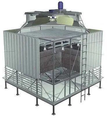

圆形逆流式、横流式、方形逆流式冷却塔对比表:
圆形逆流式
横流式
方形逆流式

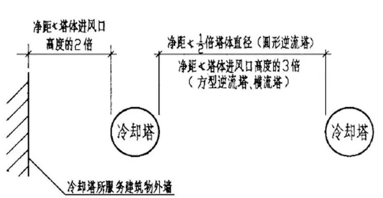

冷却塔的布置: 冷却塔应布置在建筑物最小频率风向的上风侧,其四周除应满足冷却塔排出的湿热空气不会被再次吸入冷却塔内,并留有安装管道和其他附属设备的足够空间及检修通道外,还应考虑噪声、飘水等对建筑物及周边环境的影响。 冷却塔(或塔排)与建筑物之间的距离及冷却塔多台布置时塔与塔之间的距离,应满足如下要求:

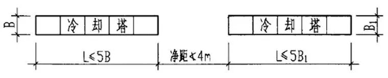

冷却塔宜单排布置。当需要多排布置时,塔排之间的距离应保证全部冷却塔同时工作时的进风量,每排的长度与宽度之比不宜大于5:1。 各塔排的长轴在同一直线上布置时:

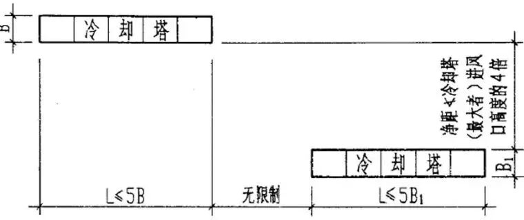

各塔排的长轴不在同一直线上、且相互平行布置时:

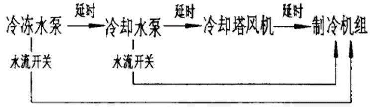

冷却塔运行与控制: 建筑空调冷冻水与冷却水两个系统自动控制(电气连锁)与手动控制应遵循下列原则: 1.启动顺序:
2.停机顺序:
延时启动(或停机)时间可为5~60s,在系统调试时根据需要在现场设定。 保护控制:水泵启动后,水流开关检测水流状态,如发生断水故障,备用泵自动投入运行;无备用泵时制冷机组自动停机。水流开关由弱电单位在每台制冷机组冷冻水与冷却水出水管上分别设置。 鉴于各生产厂制冷机组产品控制原理不尽相同,设计人员可根据机组的具体要求进行调整。 冷却塔应设置现场手动控制风机电源开关,在现场手动控制开关切断后,机房不能远距离启动冷却塔风机。 当建筑物设置有楼宇自动控制系统(BAS)时,循环冷却水系统应纳入自动控制范围。
