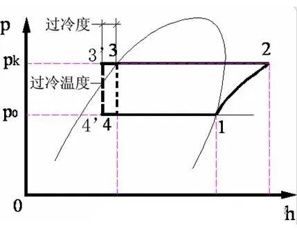

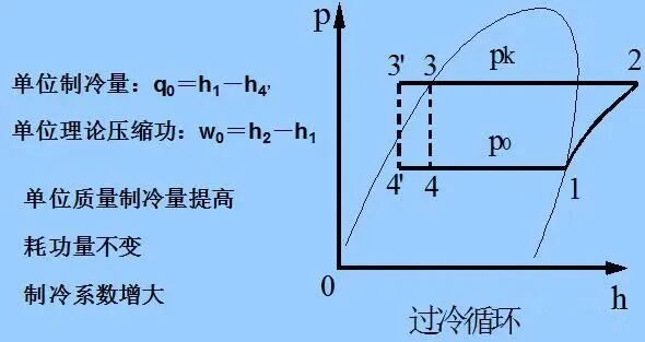

1、过冷
“过冷”:就是将冷凝后的饱和液体通过某种装置(如过冷器)和方法进行再冷却,使其温度低于冷凝压力下的饱和温度,称之为过冷。
  把过冷前的液体温度与过冷后的温度相比较,差值为“过冷度”。
如图:
过冷度在压焓图的表示:

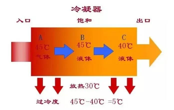

举例说明,如下图所示:
以R22冷媒为例,假设冷凝器内的压力为1.64MPa,则饱和温度为45℃。饱和状态的A-B间为45℃,A-B间冷媒为气液混合状态(潜热)。B-C间所有的气体已经变为液体,状态为全液体状态,并且不断向周围散热,使温度继续下降(显然),譬如降至40℃ 。这时冷凝器出口温度比冷凝器内的温度低5℃,这种状态称为过冷,我们称这时流出的冷媒有5℃的过冷度。
工程上,一般将排气压力近似看作冷凝压力,排气压力对应的饱和液体温度和冷凝器出口液体的温度之差,作为过冷度。之所以这样近似,是因为冷凝器的压降相对于蒸发器而言较小。排气压力与真正的冷凝压力差值较小,采用这样的近似带来的误差,可以忽略。

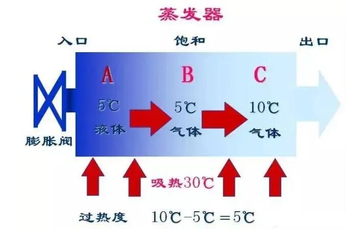

同样举例说明,如下图所示:
假设蒸发器内的压力为0.49MPa,则饱和温度为5℃。饱和状态的A-B间为5℃ , A-B间冷媒为气液混合状态(潜热)。B-C间所有的液体已经变为气体。状态为全气体状态,并且周围的热量将会侵入,使温度继续上升(显热),譬如升至10℃。这时蒸发器出口温度比蒸发器内的温度高5℃。这种状态称为过热,我们称这时流出的冷媒有5℃的过热度。

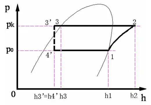

另外具有一定的过冷度,才有可能绘制出令人可信的压焓图。对于基本的单级压缩式制冷系统,压焓图上有四个点,分别是:
① 压缩机吸气口—过热蒸汽;
② 压缩机排气口—过热蒸汽;
③ 冷凝器出口—过冷液体;
④ 蒸发器的入口—两相冷媒。
①、②和③点都是单相状态,根据压力和温度值,可以计算出对应的焓值。
根据压力和焓值,可以在压焓图中确定位置;
蒸发器的入口为两相冷媒,即使知道压力和温度值,也难以计算出焓值。
但是节流装置一般外表面积较小,散热忽略,冷媒经过节流装置可以近似作为等焓降压过程。所以③点的焓值可以近似等于冷凝器出口的焓值。
如果冷凝器的出口为两相或饱和液,则难于得到焓值。四个状态点,缺少两个点,则不能画出系统的压焓图。
制冷系统过冷度的意义
为什么在两相状态,不能根据压力和温度计算出对应的焓值。
因为在两相区中,压力和温度是一一对应的,一个饱和压力对应一个饱和温度。压力线与温度线,在两相区中是一条重合的水平线。
因为测量误差,测量得到的压力值和温度值,很难做到一一对应:
①如果温度值小于压力对应的饱和温度,则说明是过冷液体;
②如果温度值大于压力对应的饱和温度,则说明是过热气体。
这与前面的条件,冷媒是两相状态,相矛盾。
那可不可以说,冷媒处在测量得到的压力值的饱和液或饱和线上呢?焓值用其饱和液或饱和气的焓值代替。
这也不可以,因为饱和温度上下相差0.1度,其对应的焓值就会相100~200kJ/kg。
两相点在压焓图的实际的位置,究竟是在饱和液线上,还是饱和气线上,或之间的水平线上的某个位置,这都难以确定。
所以一定要有充分的过冷度或过热度,才可以计算其对应的焓值。

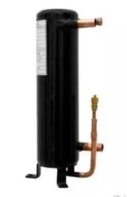

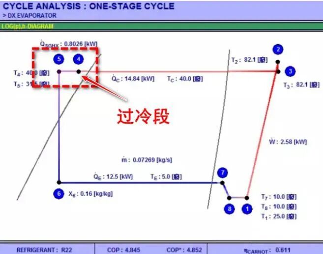

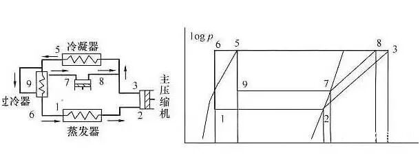

过冷实现的方法
1)、冷凝器后装过冷器;
2)、设计,选型时,适当增大冷凝器面积;
3)、制冷系统中设置回热器,采用回热循环
系统中的SGHX就是回热器,
原理:利用吸气温度的低温来冷凝制冷剂的液体,达到过冷的目的,同时可以达到吸气管的过热,虽是无效过热,但是起码可以防止液体制冷剂进入压缩机造成压缩机的液击。

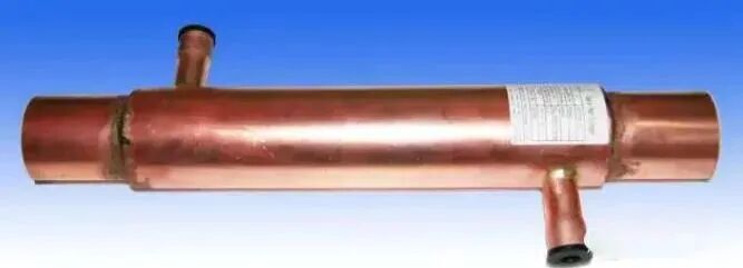

这种回热器主要有以下几种做法:
1:铜管回热器:见下图
我们来看看内部图:
相信小伙伴一看就明白了,不用细说;

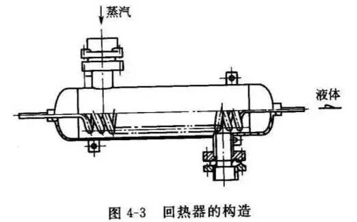

2、罐式回热器:
内部构造同铜管式的回热器;
3、还有一种常见的方法就是,回气管与液管焊接在一起,利用两种的接触换热,达到过冷的目的。

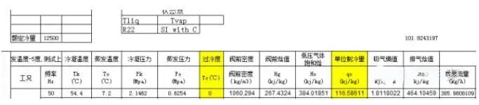

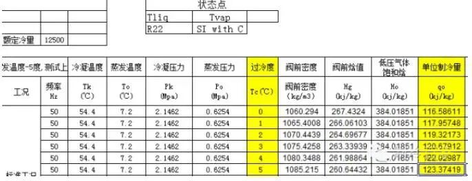

如何计算过冷器的大小?
说了这么多,怎么计算过冷换热量的大小呢?
以额定冷量12.5KW为例子:
按照空调标准工况来计算:
算出来的质量流量为385.98kg/h;
我们以5℃的过冷度来计算:
算出来的过冷焓差
=267.4324-260.6443=6.79kj/kg;
算出来的过冷量
=6.79*385.98*1000/3600=728W;
