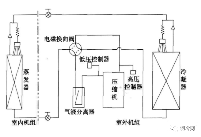

  高压保护:  高压保护就是是检测系统内制冷剂压力是否正常,在压力超出允许范围时,压力开关动作,并将异常信号传给高压控制器,处理后会停止制冷系统的工作,并将故障显示出来。
  低压保护:  低压保护检测的是系统中的回气压力,作用是防止系统压力过低或者没有制冷剂运行而损坏压缩机。如果系统泄漏,没有制冷剂,强制运行将损坏压缩机,这时低压保护可以及时反应,控制系统停止和显示故障,保护压缩机和制冷系统。

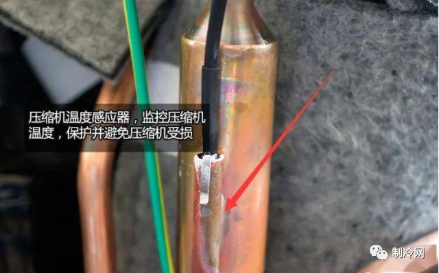

   防冻保护 :   蒸发器如果太脏或者结霜太严重,此时冷气不能和外面的热空气充分热交换而引起内机结冰,室内防冻解保护就是为了压缩机在内机结冰前使压缩机停机,起到保护压缩机作用。防冻结一般会设定一个值,比如3℃,这时室外风扇或降低压缩机转速,提高冷凝压力和蒸发压力,从而提高蒸发温度。如果蒸发器温度进一步降低至0℃以下,压缩机也停止工作。如果室内蒸发器温度升高至正常值时,比如6℃,压缩机和室外风扇正常运行。
  室内防冻结保护就是为了压缩机在内机结冰前,能够使压缩机停机,起到保护压缩机和制冷系统的作用。
   排气温度保护 :   排气温度过高导致制冷剂分解,绝缘材料的老化,润滑油结碳,气阀损坏,还会使毛细管和干燥过滤器堵塞。保护方法主要是用温控器感应排气温度,温控器应安放靠近排气口处,排气温度过高时,温控器动作,切断电路。
   机壳温度保护 :   机壳温度会影响压缩机的寿命。机壳温度过高可能起因于冷凝器的换热能力不足,所以应检查冷凝器的风量或水量,水温是否合适,制冷系统内混入空气或其它不凝性气体,冷凝压力就会上升,机壳过热;吸气温度过高,机壳容易过热,此外,电动机过热也会机壳过热。
