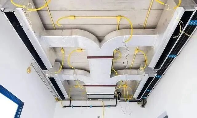

15、风管应进行漏光试验监测。
16、通风与空调工程中的风管,应按系统性质及工作压力划分为三个等级,即低压系统、中压系统与高压系统。
17、风管的厚度:镀锌铁板0。75-1。2MM,低压系统硬聚氯乙烯矩形风管板材厚度3。0-8。0MM,有机玻璃钢风管板材厚度2。5-6。3MM, 中、低压系统无机玻璃钢风管玻璃纤维布厚度与层数7.5-13MM 。
18、防火风管的本体、框架与固定材料、密封垫料必须为不燃材料,
19、圆形风管与矩形风管必须采取加固措施。当圆形风管直径大于等于800mm,且管段长度大于1250mm或管段长度不大于1250mm,但总表面积已大于4m2时,均应采取加固措施。矩形风管当边长大于等于630mm或保温风管边长大于等于800mm,且管段长度大于1250mm或管段长度不大于1250mm,但单边平表面积大于1.2m2(中、高压风管为1.0 m2)时,也均应采取加固措施.
20、硬聚氯乙烯风管的直径或边长大于500mm时,其风管与法兰的连接处应设加强板,且间距不得大于450mm.
21、矩形风管弯管的制作,一般应采用曲率半径为一个平面边长的内外同心弧形弯管。当采用其他形式的弯管,平面边长大于500mm时,必须设置弯管导流片.
22、矩形风管边长小于或等于900mm时,底面板不应有拼接缝;大于900mm时,不应有横向拼接缝.
23、空气洁净等级为1~5级的净化空调系统风管不得采用按扣式咬口.
24、风管无明显扭曲与翘角;表面应平整,凹凸不大于10mm.
25、风管外径或外边长的允许偏差:当小于或等于300mm时,为2mm;当大于300mm时,为3mm。管口平面度的允许偏差为2mm,矩形风管两条对角线长度之差不应大于3mm;圆形法兰任意正交两直径之差不应大于2mm;
26、风管与法兰采用铆接连接时,不应小于6mm;咬缝与四角处不应有开裂与孔洞。
27、风管与法兰采用焊接连接时风管端面距法兰接口平面不应小于5mm。
28、当风管与法兰采用点焊固定连接时,焊点应融合良好,间距不应大于100mm;法兰与风管应紧贴,不应有穿透的缝隙或孔洞。
29、 当不锈钢板或铝板风管的法兰采用碳素钢时,其规格应符合本规范表4.2.6-1、4.2.6-2的规定,并应根据设计要求做防腐处理;铆钉应采用与风管材质相同或不产生电化学腐蚀的材料.
30、 柔性短管的长度,一般宜为150~300mm,其连接处应严密、牢固可靠.
31、管水平安装,直径或长边尺寸小于等于400mm,间距不应大于4m;大于400mm,不应大于3m。螺旋风管的支、吊架间距可分别延长至5m和3.75m;对于薄钢板法兰的风管,其支、吊架间距不应大于3m。
32、风管垂直安装,间距不应大于4m,单根直管至少应有2个固定点。
33、风管支、吊架宜按国标图集与规范选用强度和刚度相适应的形式和规格。对于直径或边长大于2500mm的超宽、超重等特殊风管的支、吊架应按设计规定。
34、支、吊架不宜设置在风口、阀门、检查门及自控机构处,离风口或插接管的距离不宜小于200mm。
35、当水平悬吊的主、干风管长度超过20m时,应设置防止摆动的固定点,每个系统不应少于1个。
36、硬聚氯乙烯风管的直段连续长度大于20m,应按设计要求设置伸缩节;支管的重量不得由干管来承受,必须自行设置支、吊架;
37、风管垂直安装,支架间距不应大于3m。

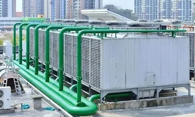

46、冷却塔的出水口及喷嘴的方向和位置应正确,积水盘应严密无渗漏;分水器布水均匀。带转动布水器的冷却塔,其转动部分应灵活,喷水出口按设计或产品要求,方向应一致;
47、冷却塔安装应水平,单台冷却塔安装水平度和垂直度允许偏差均为2/1000。同一冷却水系统的多台冷却塔安装时,各台冷却塔的水面高度应一致,高差不应大于30mm;
48、冷却塔风机叶片端部与塔体四周的径向间隙应均匀。对于可高速角度的叶片,角度应一致。
49、水泵的安装:水泵的平面位置和标高允许偏差为±10mm,安装的地脚螺栓应垂直、拧紧,且与设备底座接触紧密;垫铁组放置位置正确、平稳,接触紧密,每组不超过3块;整体安装的泵,纵向水平偏差不应大于0.1/1000,横向水平偏差不应大于0.20/1000;解体安装的泵纵、横向安装水平偏差均不应大于0.05/1000;水泵与电机采用联轴器连接时,联轴器两轴芯的允许偏差,轴向倾斜不应大于0.2/1000,径向位移不应大于0.05mm;小型整体安装的管道水泵不应有明显偏斜。减震器与水泵基础连接牢固、平稳、接触紧密。
50、冷却塔风机与冷却水系统循环试运行不少于2h
