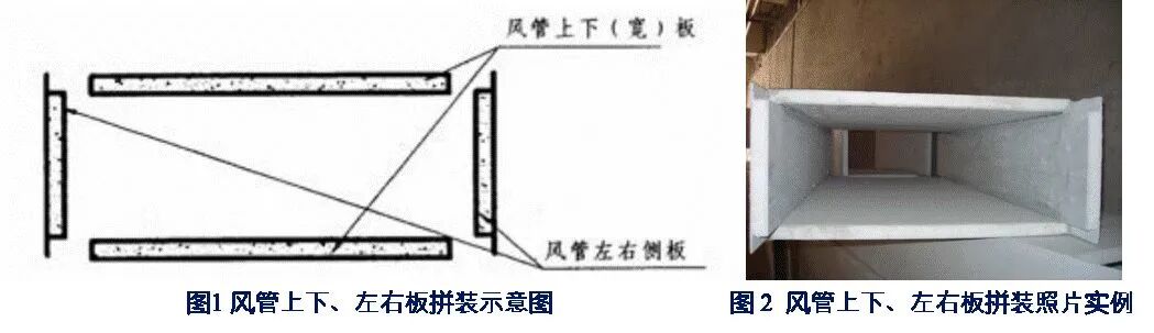

2.板材切割:直管采用平台切割,变径、三通、弯头等异径管件板材采用手提切割机。切割时,切割线平直,板对角线长度误差小于5mm。梯阶线、切割线与板面成90°。风管左右板与上下板粘接处切割成台阶形。台阶线的深度15mm。分别见图1,图2。

⑴首先用刮刀将侧面板的梯阶形保温层刮去,保证梯阶平整。
⑵在左右板侧面的台阶处敷上专用胶,均匀饱满不缺浆。

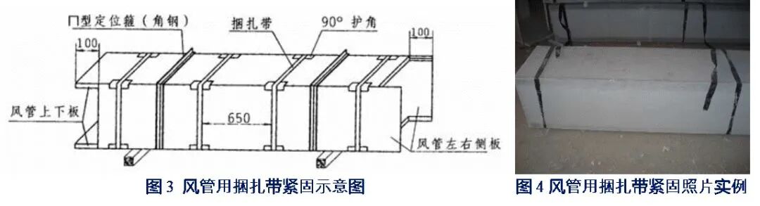

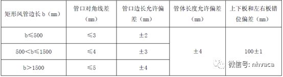

⑶把风管底板放于组装架上,将左右侧板插在底面板边沿,左右侧板与上下板对口纵向粘结方向错位100mm,然后将上面板左右侧板间。用龙门架形箍定位,再用捆扎带将组合的风管捆扎紧。捆扎带间距650mm,捆扎带与风管四转角接合处用90°护脚保护。分别见图3、图4。
⑷捆扎好的风管周长小于2000mm 时,对角线误差不大于3mm;周长大于2000mm 以上时,对角线的误差不大于5mm,风管内角加临时支撑保证转角90°。清除挤压出来的余胶,确保连接处无空隙,风管外壁无残胶。

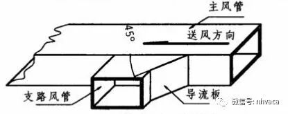

4.三通风管制作
1)相同截面的三通制作。
按图纸尺寸切割风管板,顺风方向设置45°导流角,导流角的长度不得小于支风管宽度的1/2。侧面板切割成台阶形,在台阶位置敷上专用胶,然后用捆扎带固定。清理余胶,填补空隙,放在平整处固化。如图7。
图7 等截面三通制作示意图

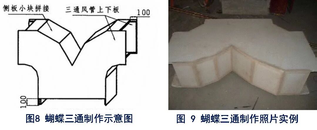

2)相同截面的蝴蝶三通制作。
按图切割风管板,侧面板用多块小板拼接而成。分别见图8、图9。

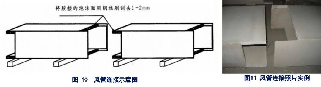

采用无法兰错口插接,专用胶粘接。
1)用钢丝刷将风管对口纵向粘接面上的泡沫材料刮去1~2mm,然后连接面涂胶。
2)将两段连接的风管靠紧,上下左右平直,准确定位。分别见图10、图11。

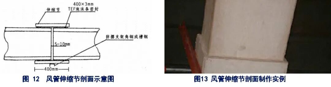

3)设置伸缩节。当风管直段长度达到或超过20m时,每隔20m设置1个伸缩节。伸缩节采用同等厚度板材,与相连风管缝隙5~10mm,宽度400mm,设在风管外表面,内边尺寸比风管外边大3~4mm,与风管外壁间隙2mm,填充TEF密封。伸缩节中间设防晃支架。分别见图12、图13。

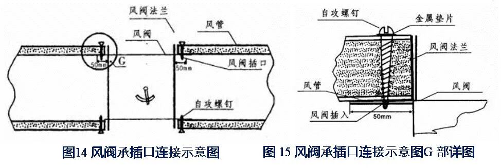

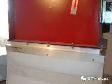

将风阀两端制作成插入式,风阀成插口的外径等于风管内径,插入长度50mm,采用自攻螺钉固定。分别见图14、图15。
也可以采用法兰连接,将专用法兰一面套入风管壁,另一面与阀门的法兰连接。如图16。

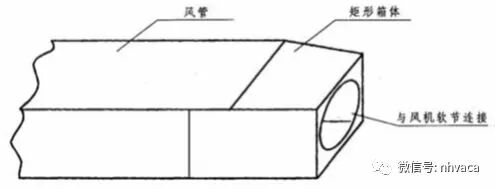

风管与风机连接
风管与风机的连接采用铝箔软连接风管连接。如图17。
图17 风管与风机软接连接示意图

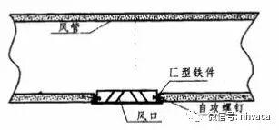

2)平板风口连接
根据风口尺寸在风管壁上开口,在开口处二边的保温层那插入槽钢形铁件。槽钢形铁件采用0.5~1.0mm 的镀锌薄板制作。然后插入风口,用自攻螺钉将风口固定在槽钢形铁件上。有喉管的风口安装,将平面风口插入喉管内用自攻螺钉固定。如图19。
图19 平面式连接风口示意图

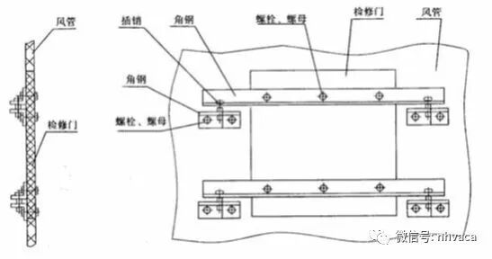

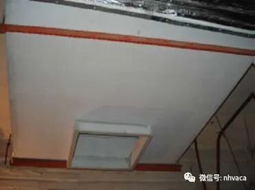

9 设置检修清洁门
用手提式切割机在风管侧面板上将检修口切开,切割片应向内斜,割出的检修门内边尺寸小于外边尺寸。如图20。
图20 检修、清洁门示意图
