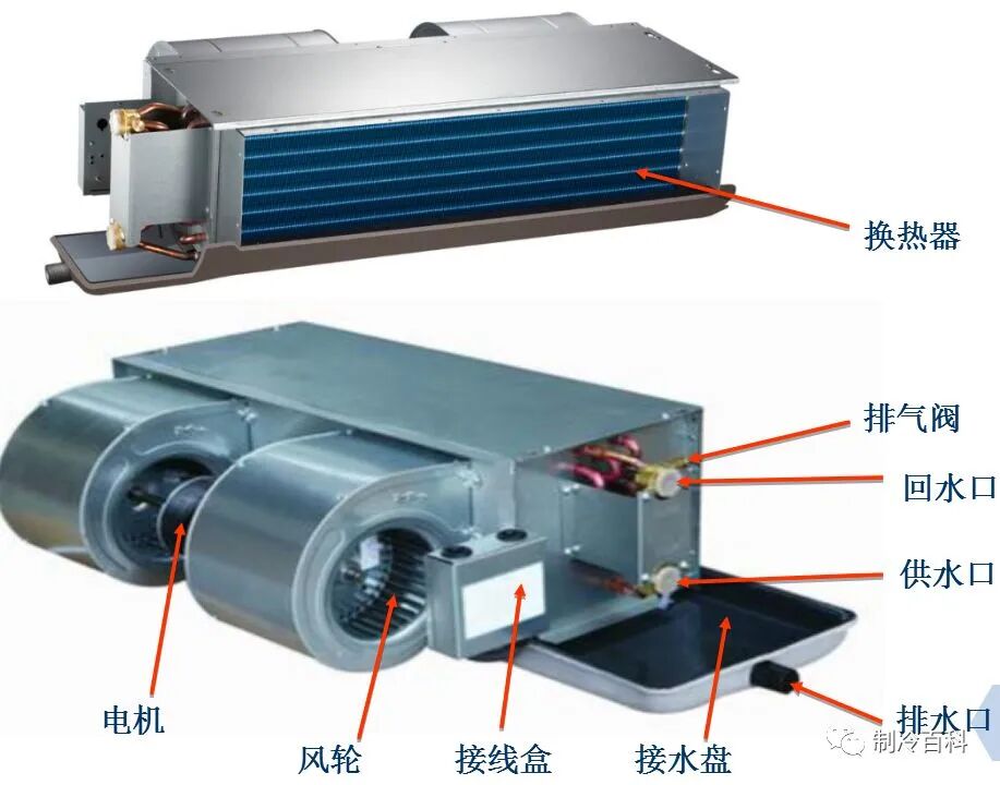

一、风机盘管分类与特点介绍

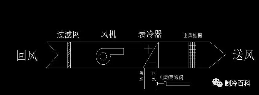

风机盘管是水系统中央空调末端设备,用于舒适性空调使用。主要由换热器,风机等组成,其工作原理是由两个循环系统构成:风循环和水循环。
水循环:是中央机房过来的冷水(热水)经过水管在换热器内循环。
风循环:是机组内不断的再循环所在房间的空气,使空气通过冷水(热水)盘管后被冷却(加热),以保持房间温度的恒定。

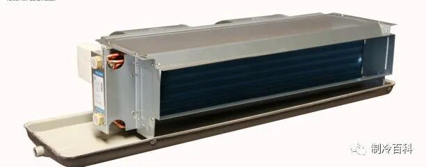

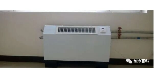

按结构形式分:立式、卧式、壁挂式、卡式等;
按安装方式分:明装和暗装;
按进水方式分:左式和右式。
壁挂式风机盘管机组全部为明装机组,其结构紧凑、外观好,直接挂于墙的上方。
立式
卡式(天花板嵌入式)机组,比较美观的进、出口外露于顶棚下,风机、电动机和盘管都置于顶棚之上,属于半明装机组;明装机组都有美观的外壳,自带出风口和进风口,在房间内明露安装;暗装机组的外壳一般用镀锌钢板制作。
国家标准规定,风机盘管机组根据机外静压分为两类:低静压型和高静压型。
低静压型机组在额定风量时出口静压为0或12pa,对带风口和过滤器的机组,出口静压为0;对不带风口和过滤器的机组,出口静压为12pa;
高静压机组在额定风量时的出口静压不小于30pa。

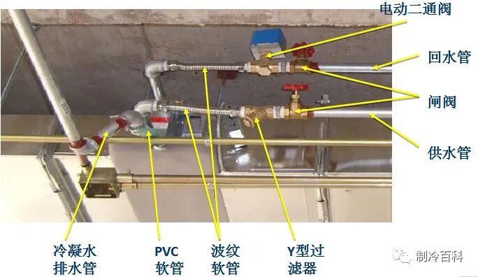

原理及安装
1、风机盘管主要依靠风机的强制作用,使空气通过加热器表面时被制冷或加热,因而强化了散热器与空气间的对流换热器,能够迅速制冷或者加热房间的空气。
2、风机盘管控制多采用就地控制的方案,分简单控制和温度控制两种。简单控制:使用三速开关直接手动控制风机的三速转换与启停。
温度控制:温控器根据设定温度与实际检测温度的比较、运算,自动控制 STV 系列电动两 / 三通阀的开闭;风机的三速转换。或直接控制风机的三速转换与启停,从而通过控制系统风量达到恒温的目的。

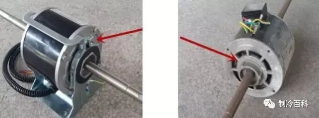

1.2、检查电机运转速度是否正常。
  • 停机后感觉下风机表面温度是否正常;
  • 停机后手动转动风机是否灵活,如有阻力更换轴承,转动正常更换启动电容。
  • 测量电机线圈是否正常,如不正常更换电机。

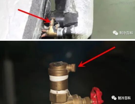

  • 管道有空气产生的噪音:在盘管风机排气阀、楼层排气阀、末端排气阀将管道中的空气排尽。

  • 盘管内有空气;

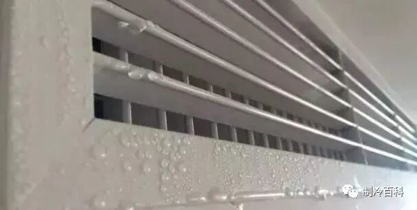

5、漏水
  • 滴水盘溢水。常见原因有:排水口(管)堵塞,排不出水或排水不畅。
  • 滴水盘倾斜
  • 放气阀未关
  • 各管接头连接不严密
  • 风口漏水。风口漏水可用ABS材料风口

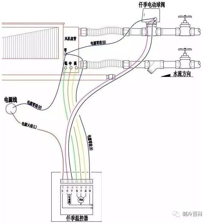

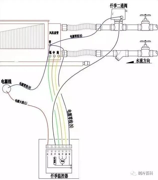

3、风机盘管接线方式
电动二通阀的接线图器
此类二通阀为常闭,断电自动关闭水路,通电水路打开,空调开始制冷;因此大家在这种二通阀的接线过程中发现温控器的接线端“关”那个接口是不需要接线的。缺点:空调水路打开需持续保持通电状态,因此造成驱动头使用寿命缩短;优点:价格便宜
电动球阀接线图
此类电动球阀水路开、关只需要通电一次,动作执行完毕自动断电,与上述二通阀不同,开、关都无需长时间通电。优点:此类球阀无需长时间通电,驱动头使用寿命较长;缺点:价格相对较贵。
